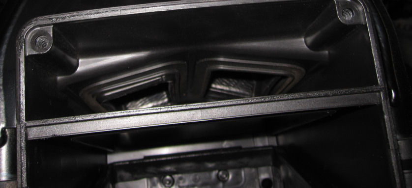

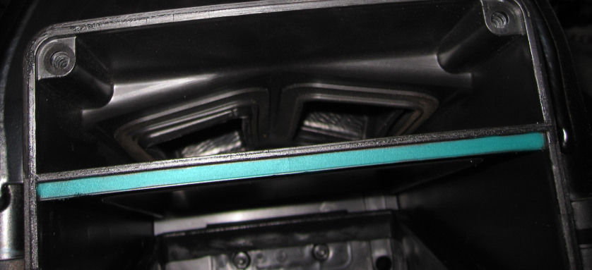

Alternativ, wenn man davonausgehen könnte, dass der Deckel sonst im Umlauf dicht ist, dürfte auch ein kleiner Streifen Moosgummi ( Etwas höher als der Steg ) ausreichen um den Übergang besser abzudichten.
Hier mal die Bilder von meinem alten Kasten mit fettbestrichenem Deckel und wieder abmontiertem Deckel. Fettauftrag ist nur ganz leicht sichtbar.
Wirklich zusammengedrückt wird die Dichtung auf dem Steg also nicht.
Bild 1: Fettauftrag
Bild 2: Position der Moosgummidichtung. Beeinträchtigt m. E. nicht die normale bisherige Abdichtung.
Wäre halt evtl. die billige Schnelllösung. Cool

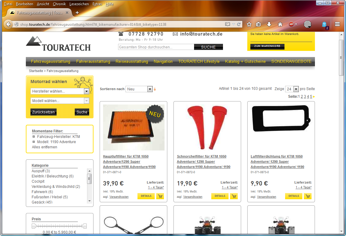

Irgendwer bei TT oder UNI hat dazu gelernt , die Uni-Filter Elemente gibts nun auch einzeln zu kaufen/ nachkaufen!
