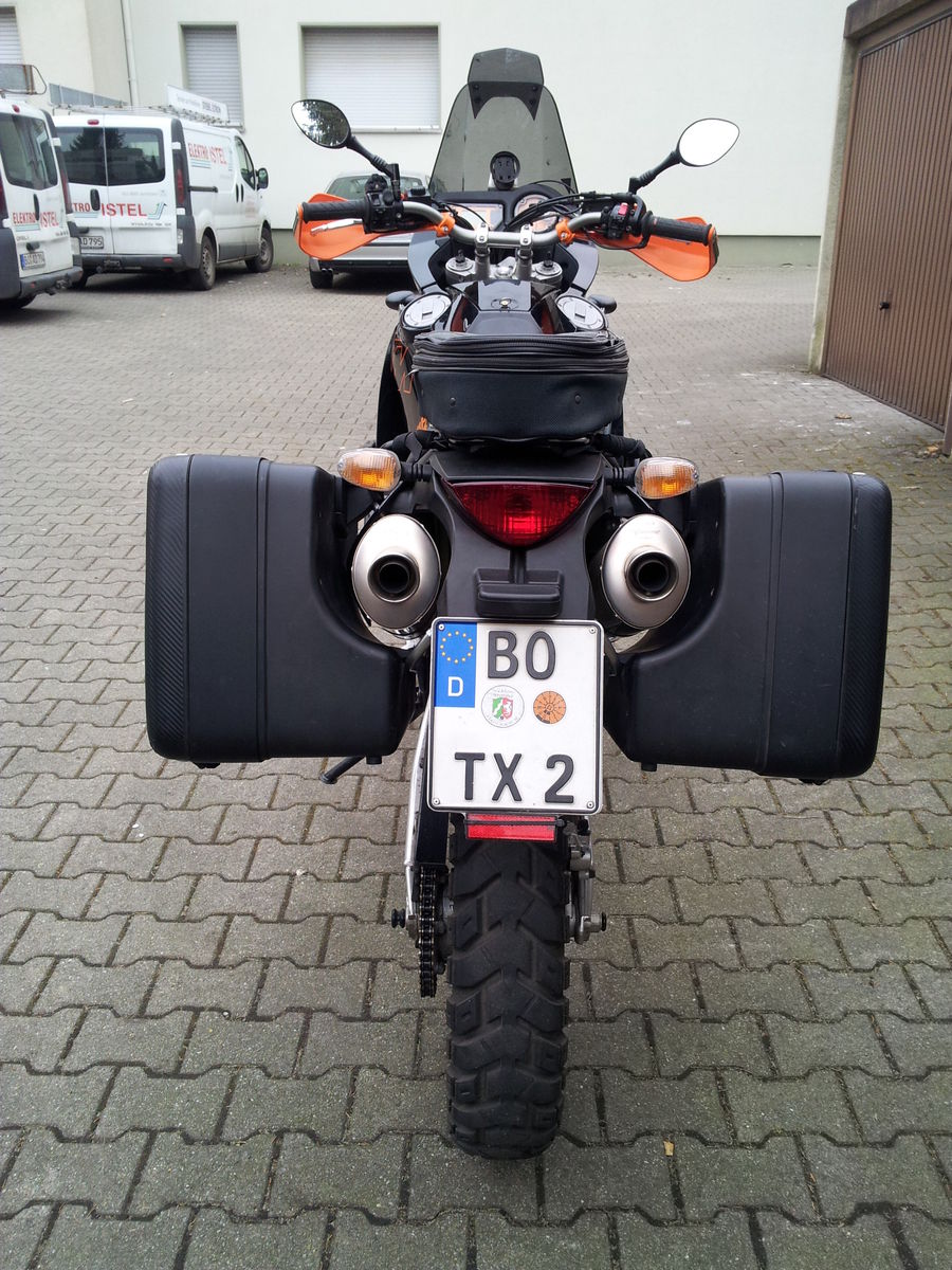

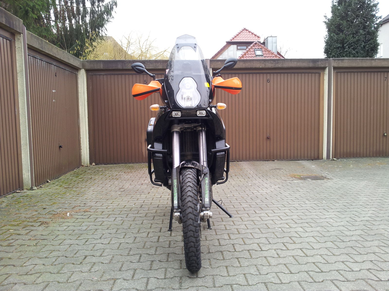

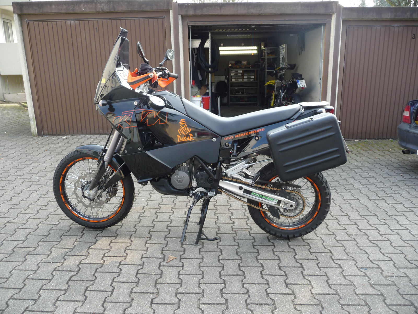

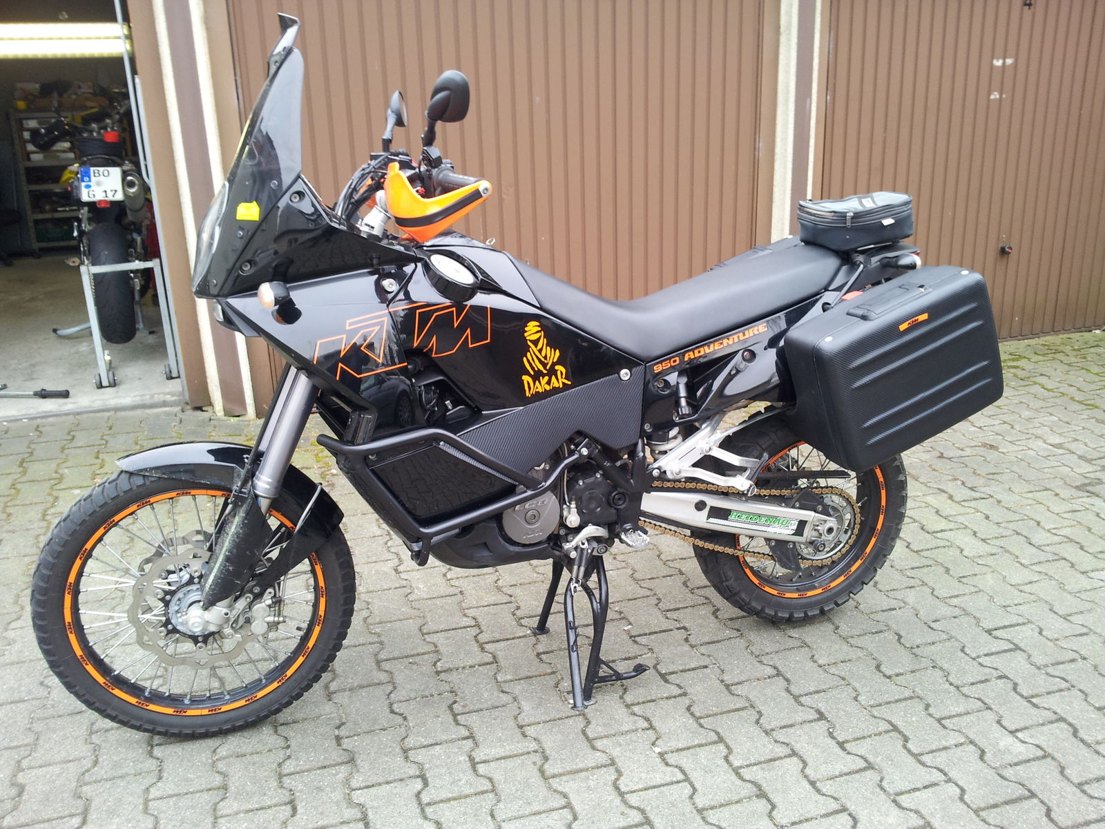

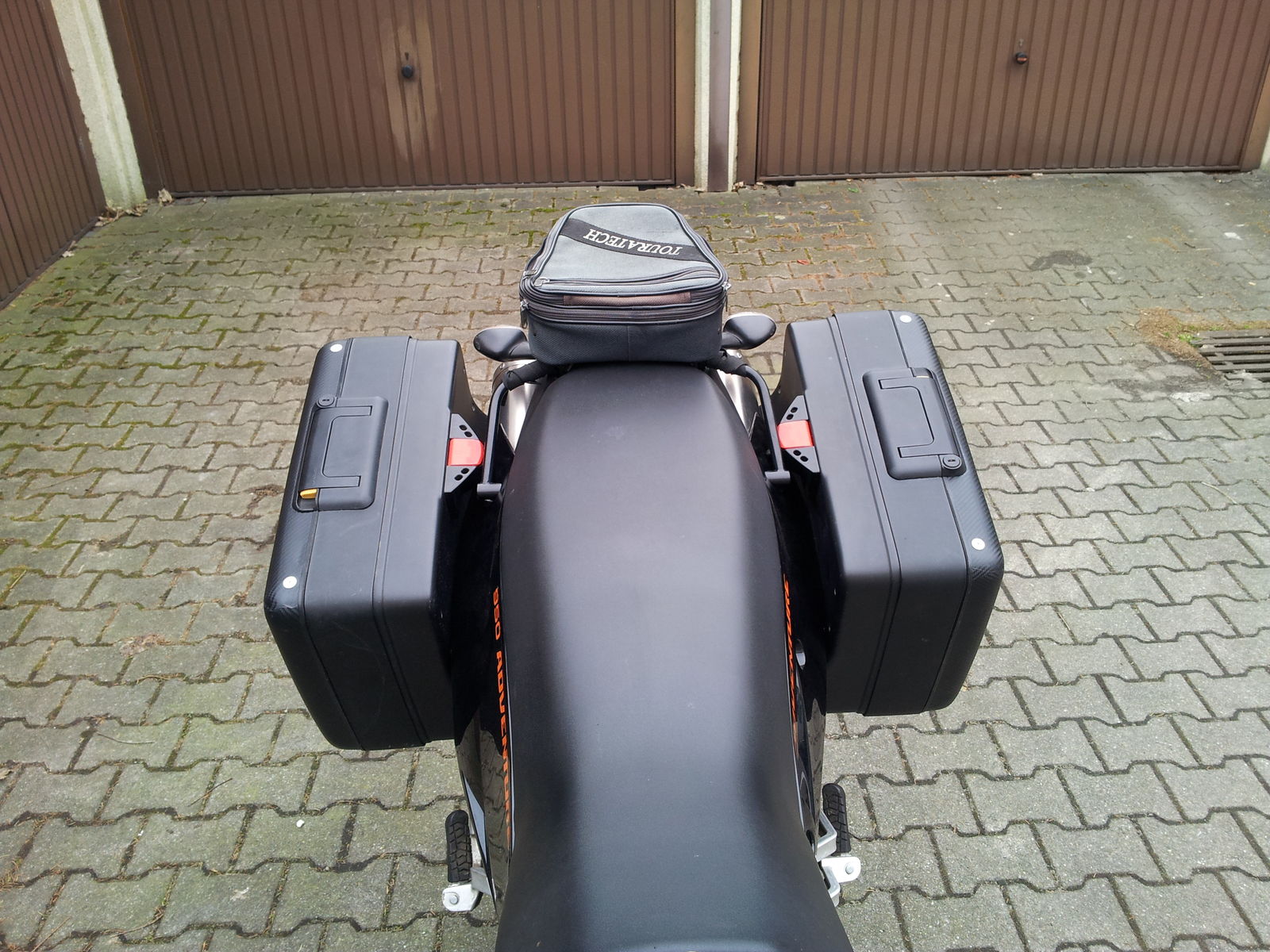

Hallo zusammen,
in Anlehnung an die Lösung von love-is-live über die F650 GS Koffer an der 950 R und von sumoler an der 950 sm hier die Variante an der Adventure
Gruss Tom

BeitragVerfasst am : Do, 31. Okt 2013, 21:50    Titel: Antworten mit Zitat
Hallo Tom,
sieht sauber aus.
Hast du auch Fotos von den Kofferhaltern?
Gruß,
Frank

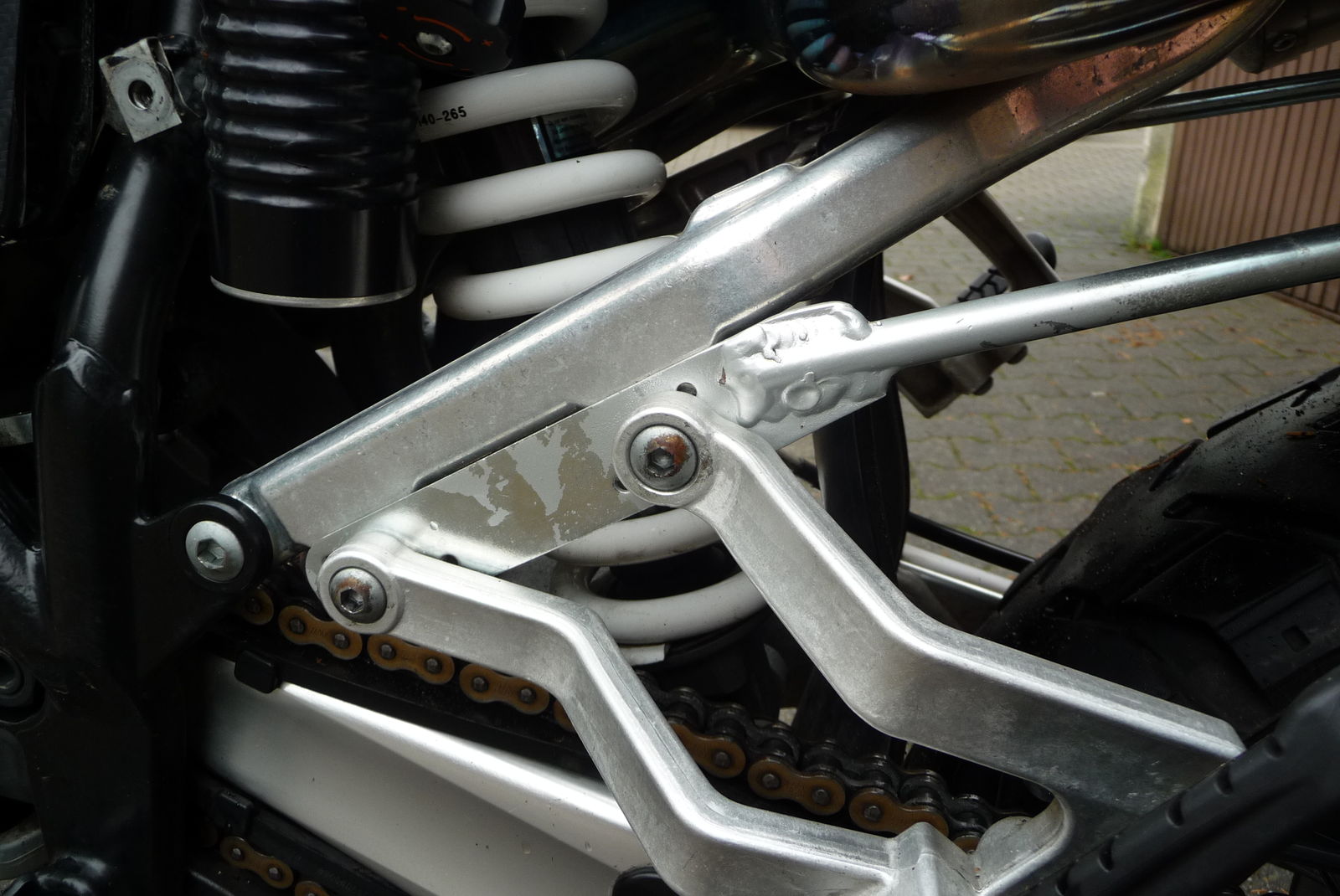

BeitragVerfasst am : Do, 31. Okt 2013, 22:00    Titel: Antworten mit Zitat
Hallo Frank
Fotos von den Haltern konnte ich morgen nachreichen.

BeitragVerfasst am : Fr, 1. Nov 2013, 17:44    Titel: Antworten mit Zitat
Servus,
schaut nicht schlecht aus, aber mit der seitlichen Beladung kann ich mich nicht anfreunden,, wackeln die auch so wie an der F650?
Gruß aus dem Allgäu
Heinz

BeitragVerfasst am : Sa, 2. Nov 2013, 18:57    Titel: Antworten mit Zitat

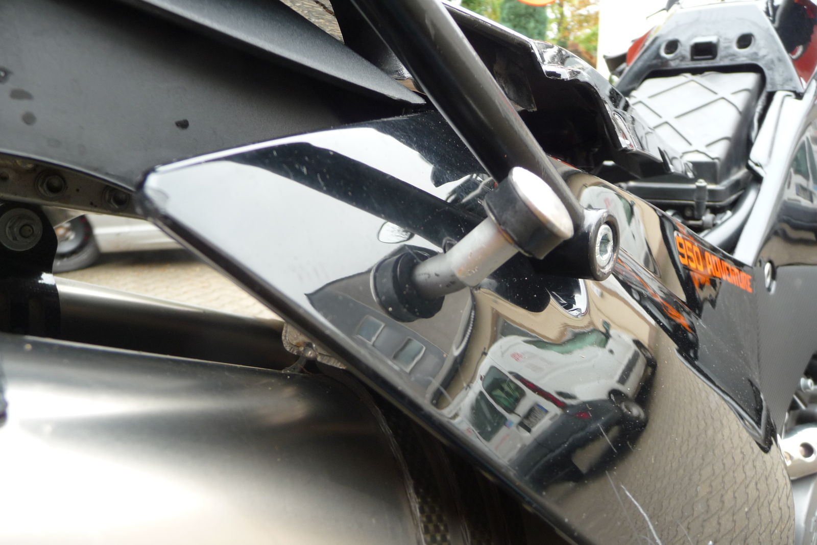

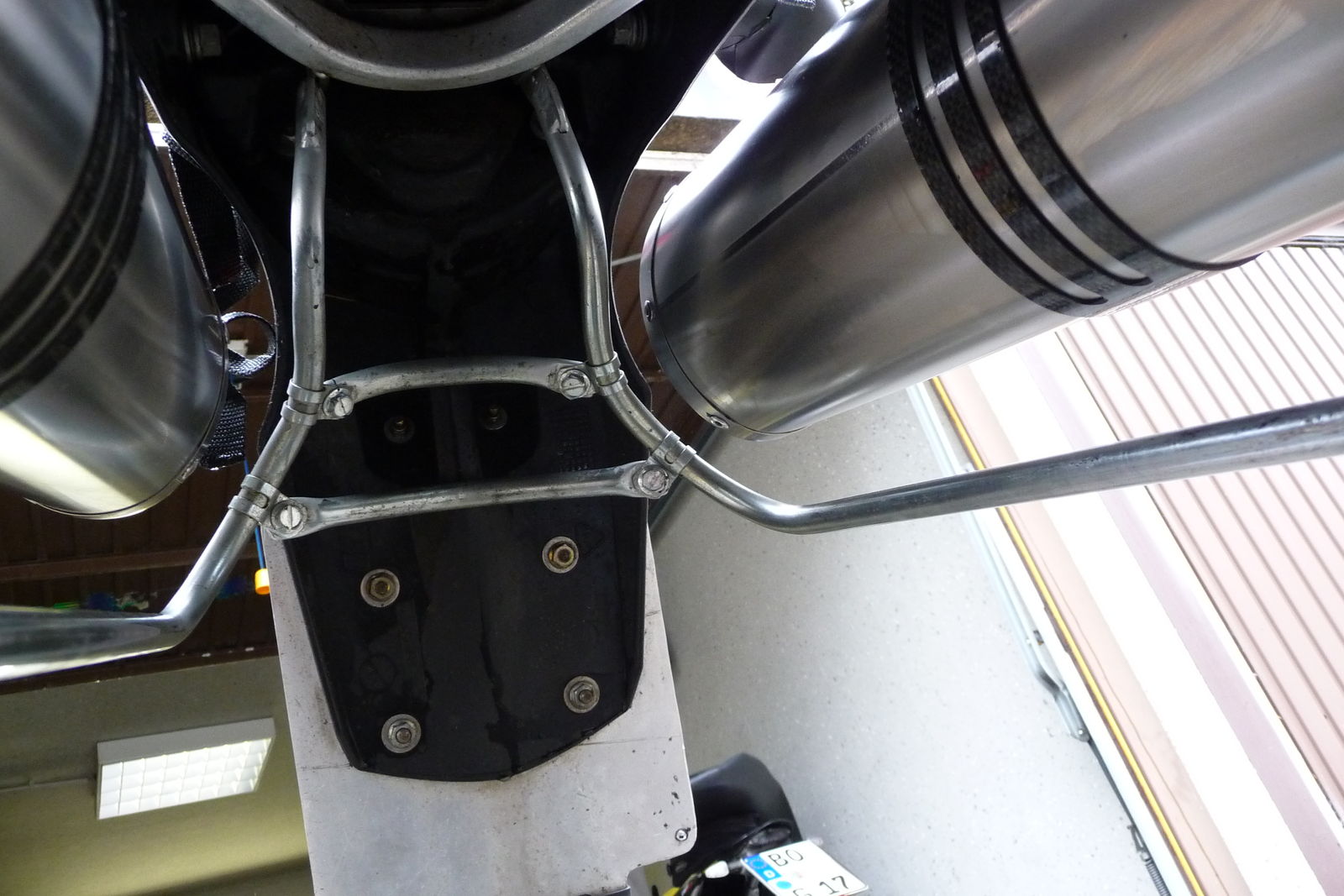

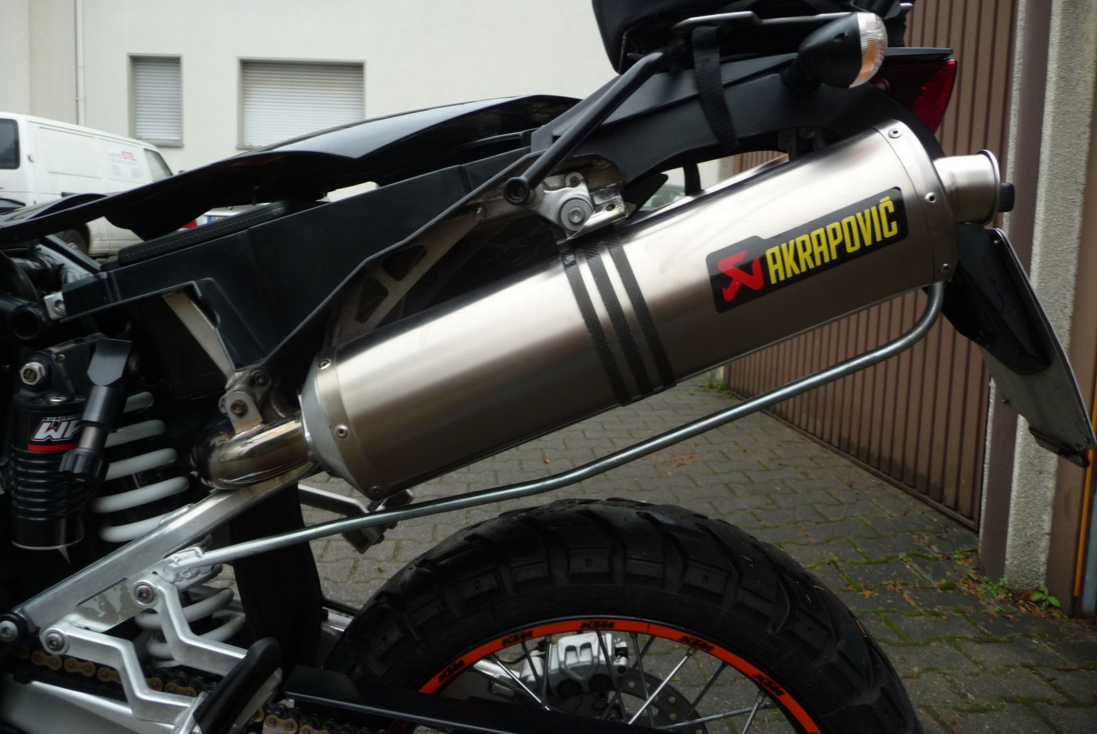

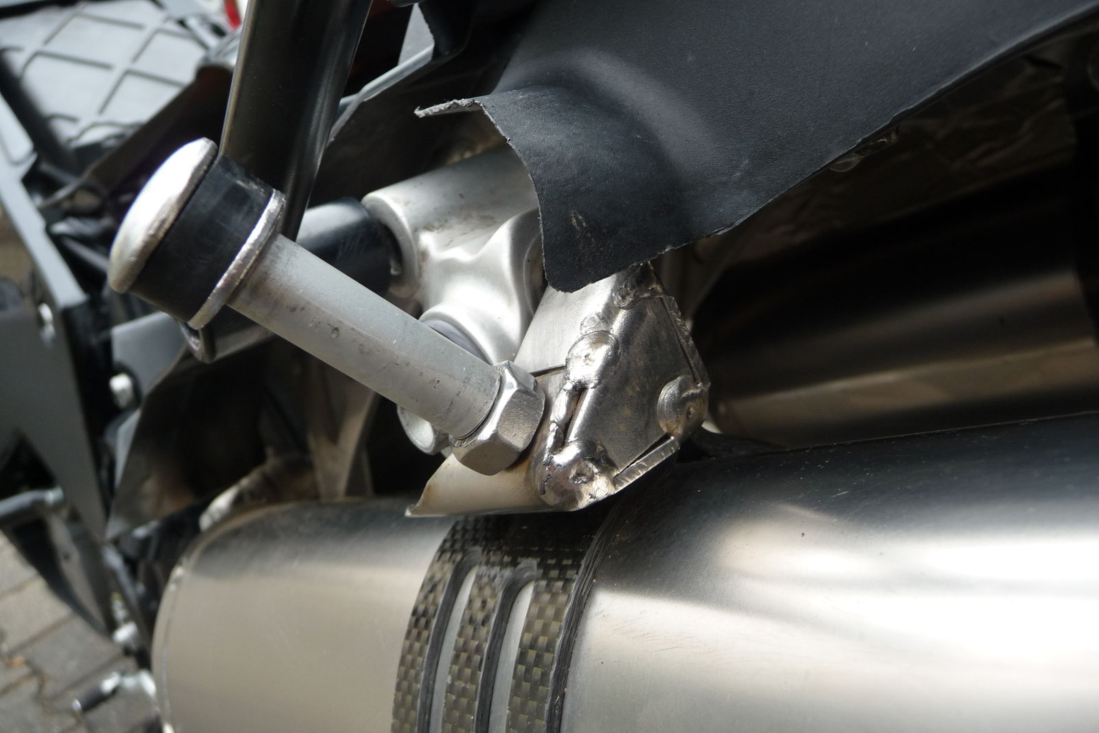

Hallo Frank hier die zugesagten Fotos der Halterungen.
@Frank. Die Koffer bewegen sich bei voller Beladung (deutlich mehr als 5 kg) schon im unteren Bereich. Ist aber alles im grünen Bereich. Für die die Straßen in Europa ist dies getestet. Im Geländer habe ich dieses noch nicht ausprobiert. Dafür sollte man die gebogenen Halter wohl eine Dimesion stärker ausbilden.
Gruss Tom

BeitragVerfasst am : Sa, 2. Nov 2013, 23:21    Titel: Antworten mit Zitat
Hallo Tom,
danke für die Fotos. Sieht ja auf den ersten Blick simpel aus aber ich denke mal ohne Zeichnung ist es doch deutlich mehr Aufwand bis alles passt.
Auf jeden Fall Klasse gemacht. Passt gut zum Motorrad.
Wenn ich meine Koffer nicht schon hätte wäre das auf jeden Fall eine Option über die ich ernsthaft nachdenken würde.
Gruß,
Frank

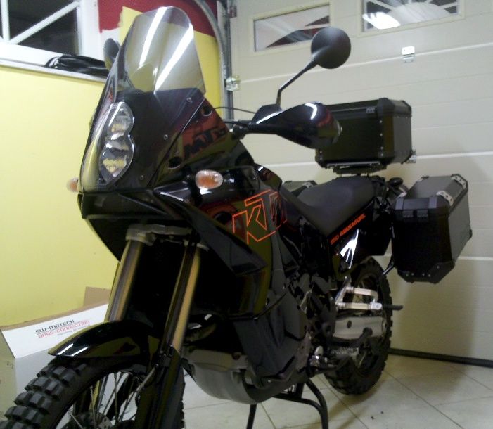

BeitragVerfasst am : Mo, 18. Nov 2013, 10:27    Titel: Antworten mit Zitat
3x Trax in schwarz
Bessere Bilder im "Einsatz" gibts dann nächstes Jahr Cool
