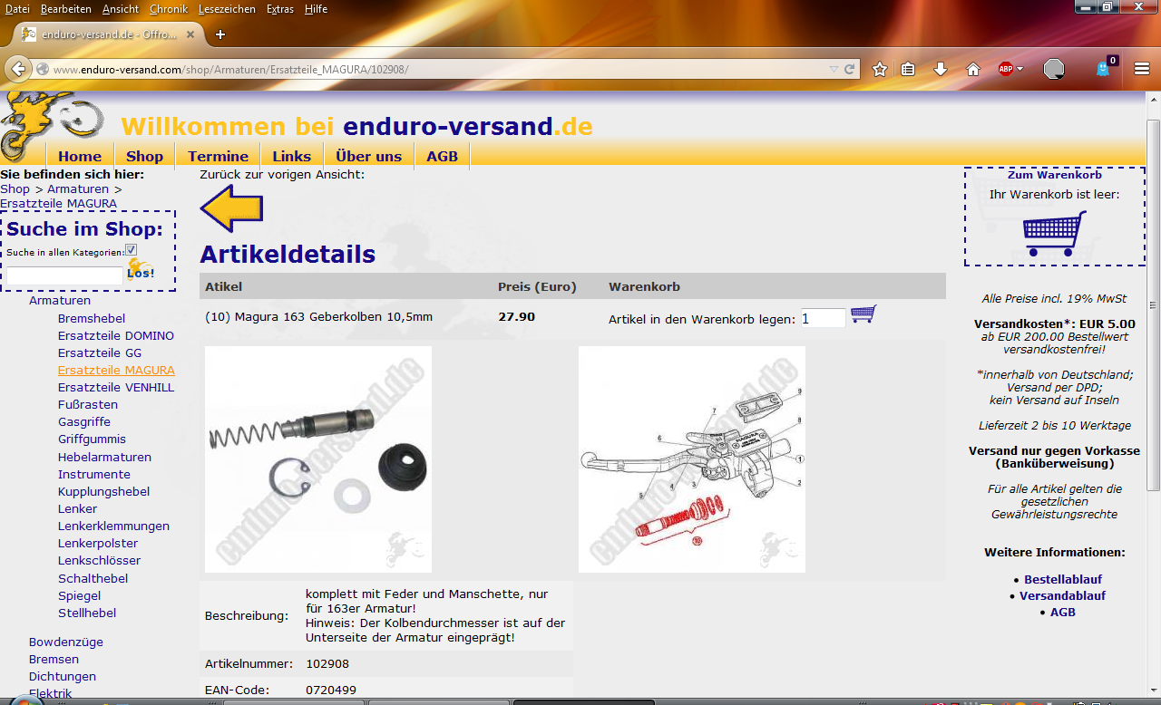

Ja, 10,5er paßt.........

Danke (Ex)Kreta :-)
Habs jetzt aber bei Team West bestellt, kostet keinen Versand und somit fast gleich. Der Enduroshop ist etwas veraltet...keine abweichende Lieferadresse möglich, nur Vorauszahlung, kein Paypal...ne nich meins.
Brauchs vor dem Urlaub auch fix....

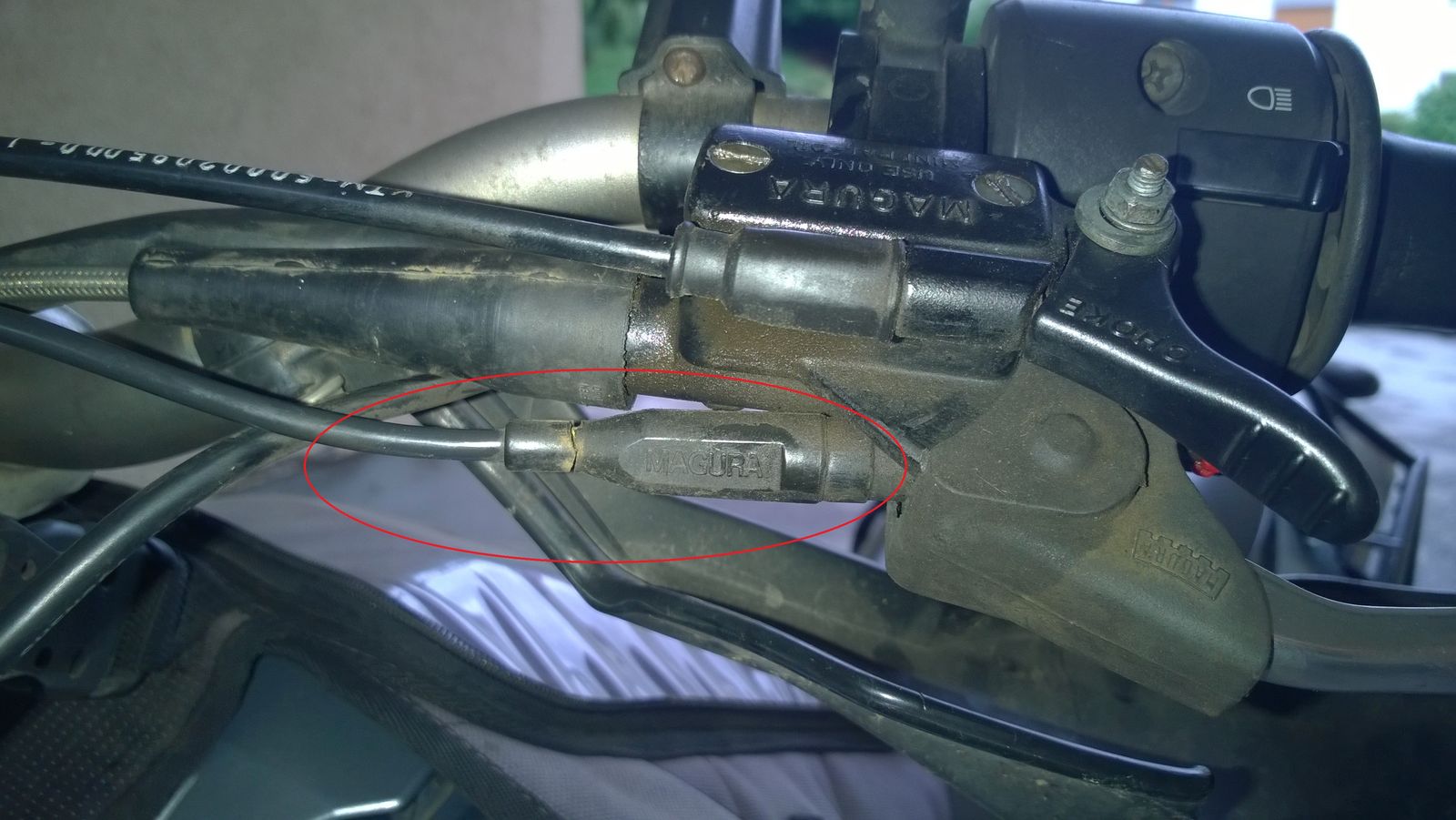

Da platzier ich doch auch gleich eine Frage. Habe dazu einen Screenshot vom Sparepartsfinder und ein Foto von meinem KGZ beigefügt.

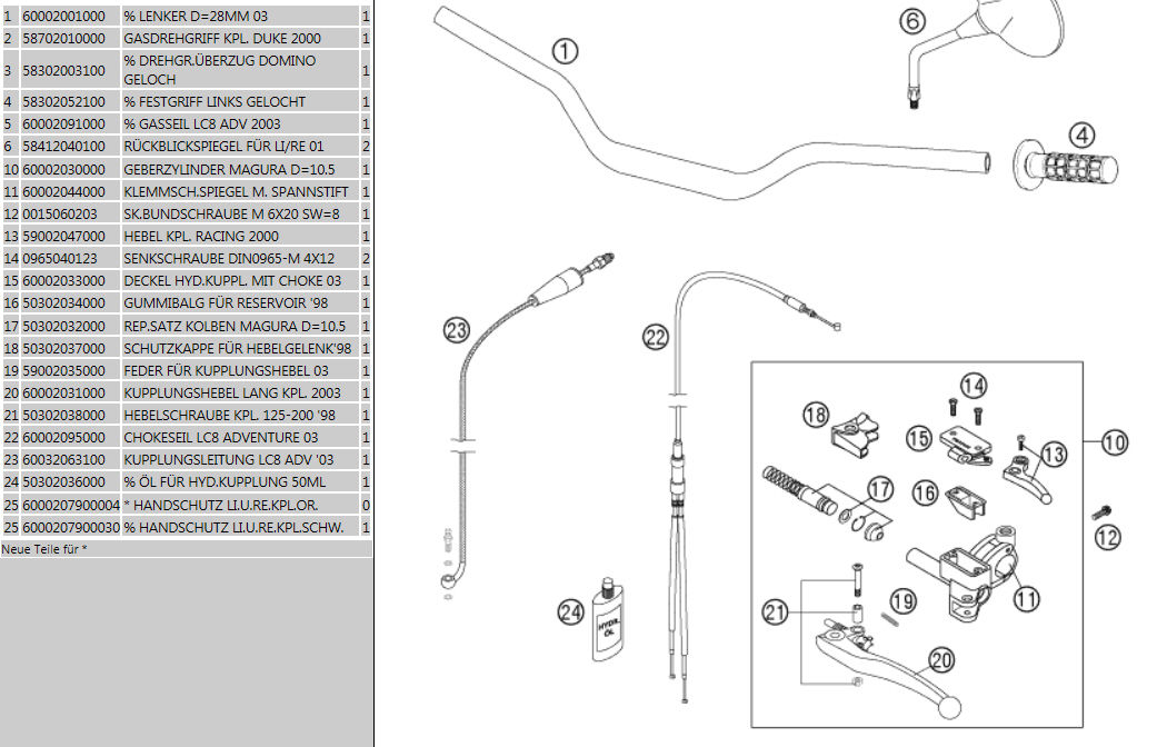

Wenn ich den KGZ tauschen möchte (aber den Zylinder, nicht nur den Kolben), dann muss man sich ja nicht die gesamte Position 10 um 250€ kaufen, sondern dann sollte ja Pos. 11 um 40€ reichen oder nicht?
Wenn dem so ist, wofür ist das unterste Kabel (im beigefügten Foto, das wo MAGURA draufsteht) und kann man das irgendwie vom Klemmsch.spiegel (Pos. 11) ab- und wieder anmachen? Ich glaub es ist ein Signalgeber, weils ein elektrisches Kabel ist, aber ich weiß nicht wofür. Würd mich einfach interessieren, weil ichs ja beim Tausch sowieso abnehmen muss.

Position 11 ist nur Klemmschelle mit Spannstift, so stehts in der Teileliste . . . so schön das auch wäre . . .

Leider gibt es den KGZ nicht als Einzelteil, d. h. ohne Deckel, Kolben, Schelle, usw. Du musst also leider die komplette Nr. 10 kaufen.
Die Kabel sind vom Kupplungsschalter. Ohne diesen könntest du mit ausgeklapptem Seitenständer losfahren.

Ein Kleinwerkstattschrauber, der sich u.a. auch mit LC8s befasst, meinte gestern auch, dass es im Falle siefenden KGZs reichen würde, dieses Teil (+Repsatz) auszutauschen, so wie Emil4490 oben schreibt:
Pos. 11 aus obiger spareparts-Skizze:
KLEMMSCH.SPIEGEL M. SPANNSTIFT
60002044000
Wenn ich mir die Skizze anschaue, scheint es auch irgendwie schlüssig ??
Und den gibt's ja um gute €40,- normal zu kaufen:
http://www.braumandl.com/product/KLEMMSCH-SPIEGEL-M-SPANNSTIFT-60002044000.html
http://www.ktm-versand.de/product_info.php/info/p6 ....... L-M--SPANNSTIFT.html
Wär ja eine kostengünstige Alternative anstelle 200,- für ganze KGZ-Armatur.
Hat das schon wer probiert?

Jep. Hat aber nicht gehalten weil der Zylinder minimale Riefen hatte. Kaum sichtbar, nur bei Gegenlicht in der Sonne....

Wenn Du max950 nicht glauben willst, bestell das Teil doch einfach...
