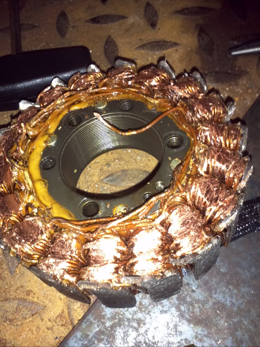

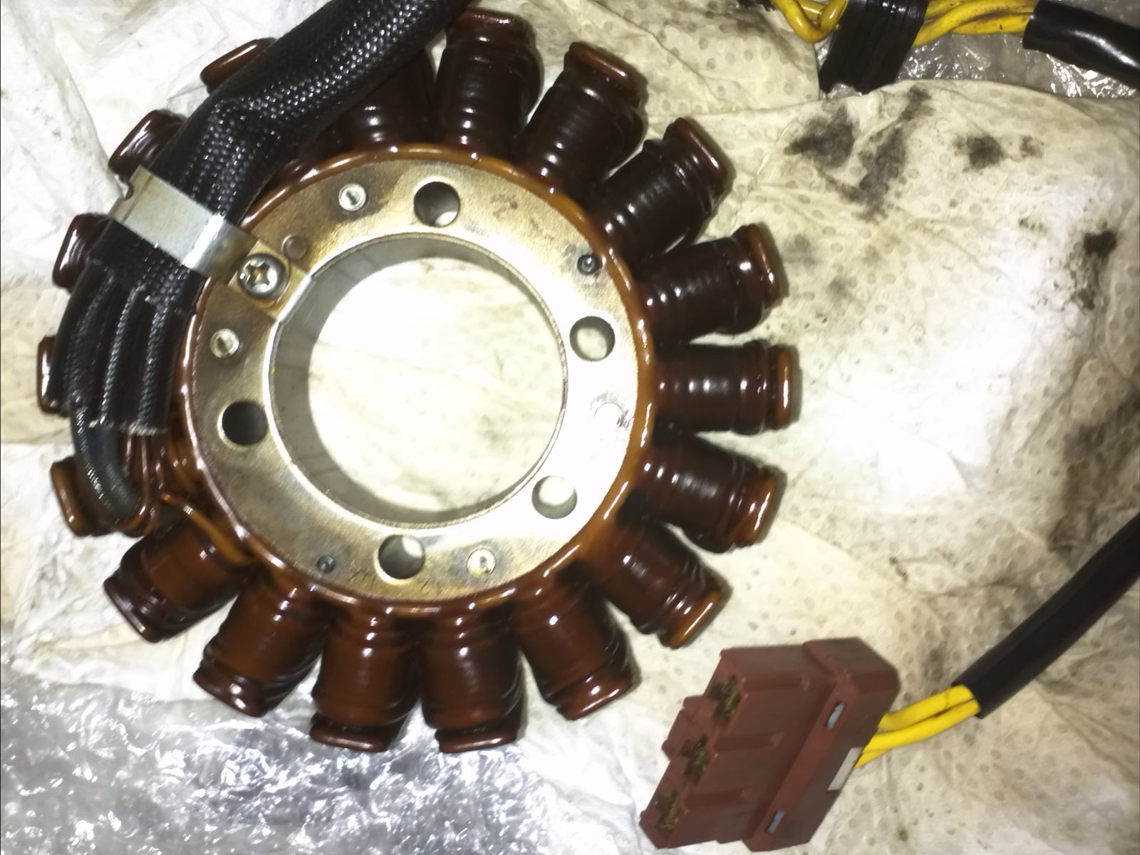

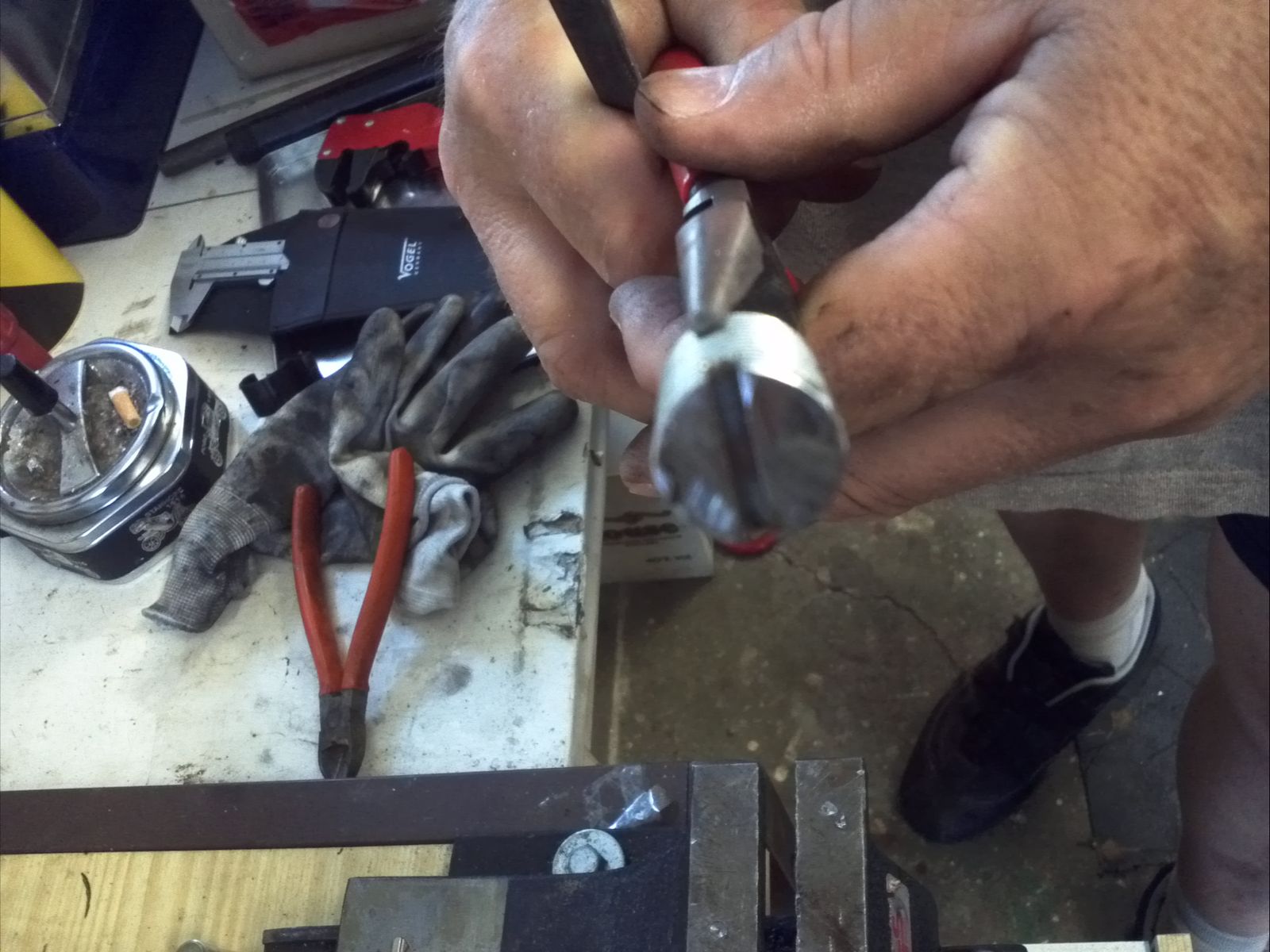

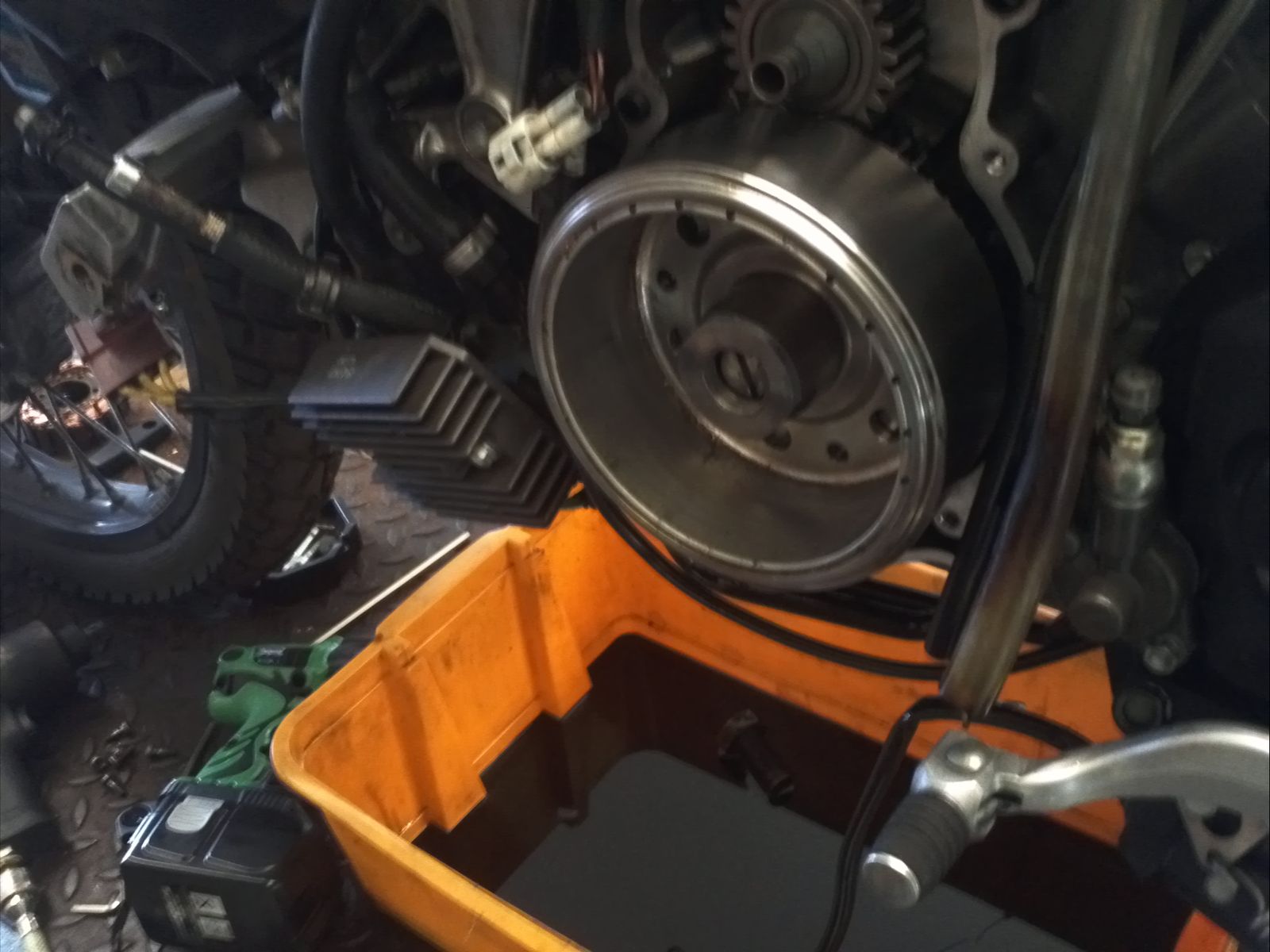

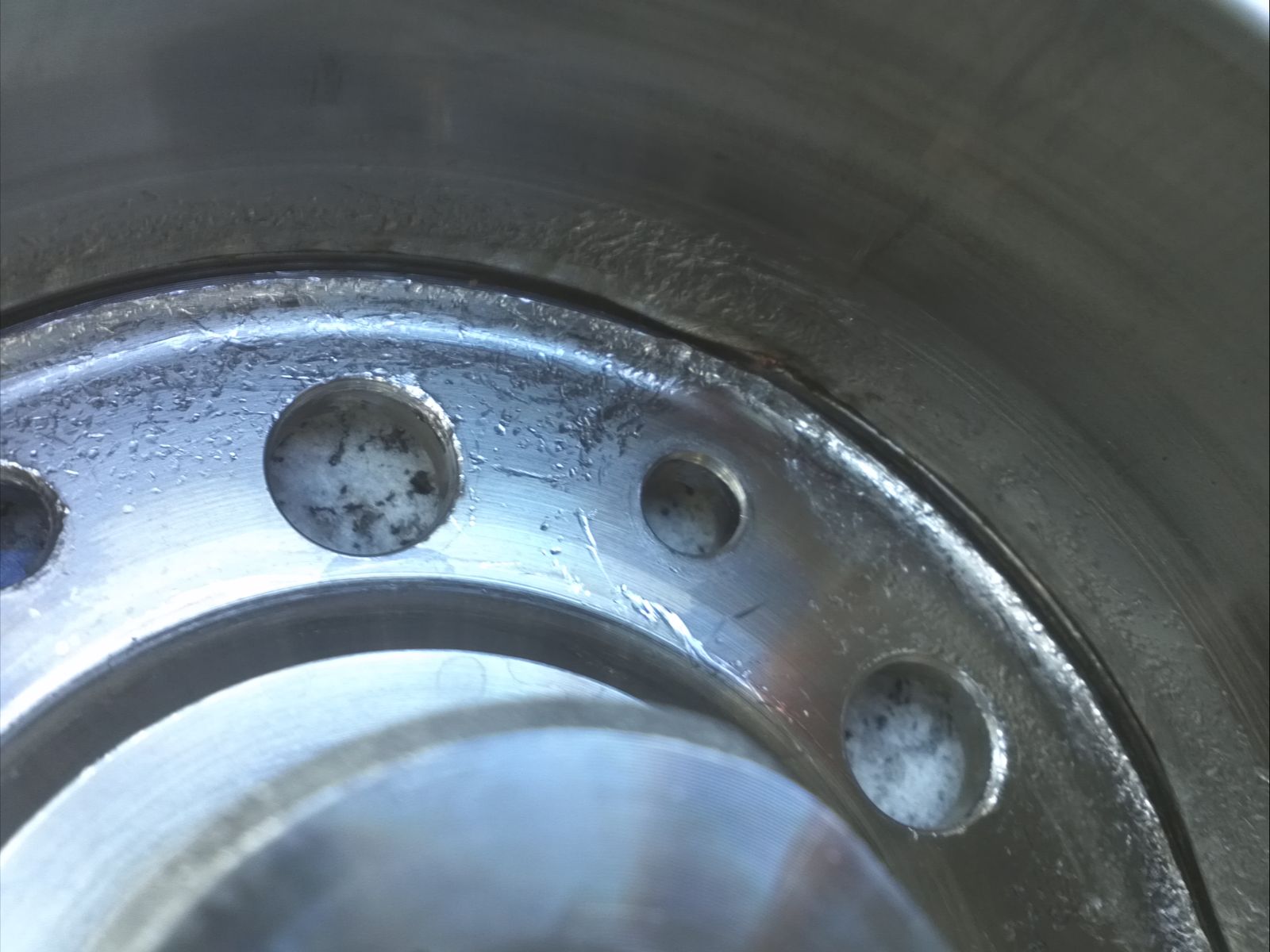

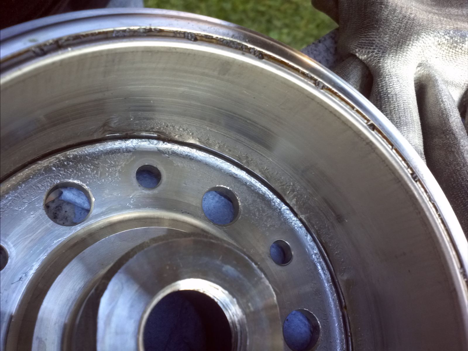

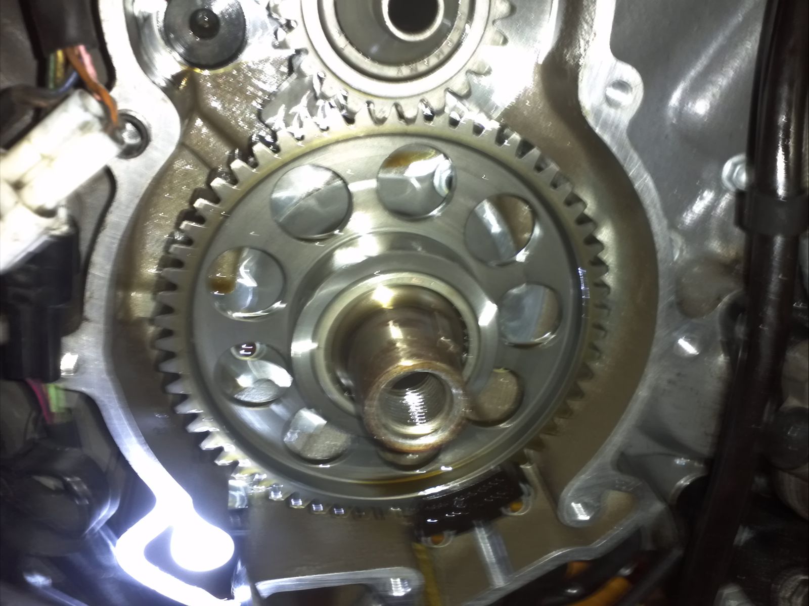

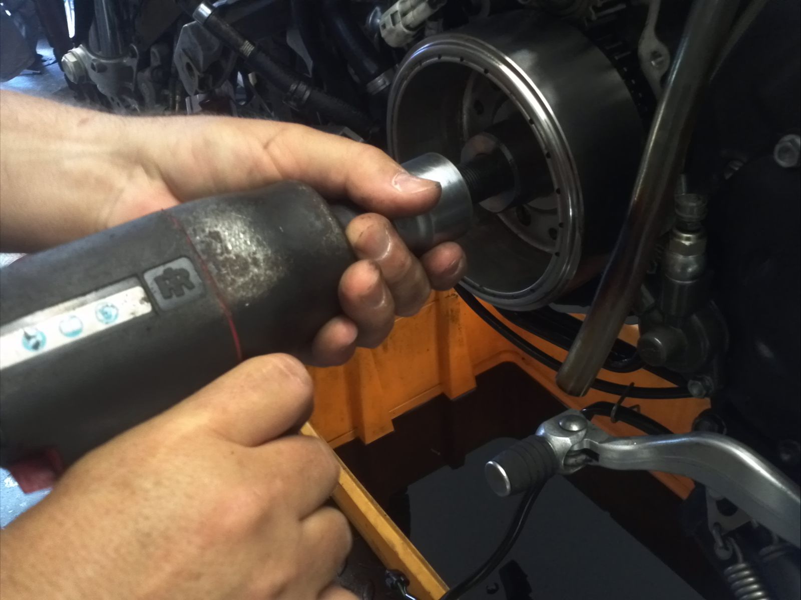

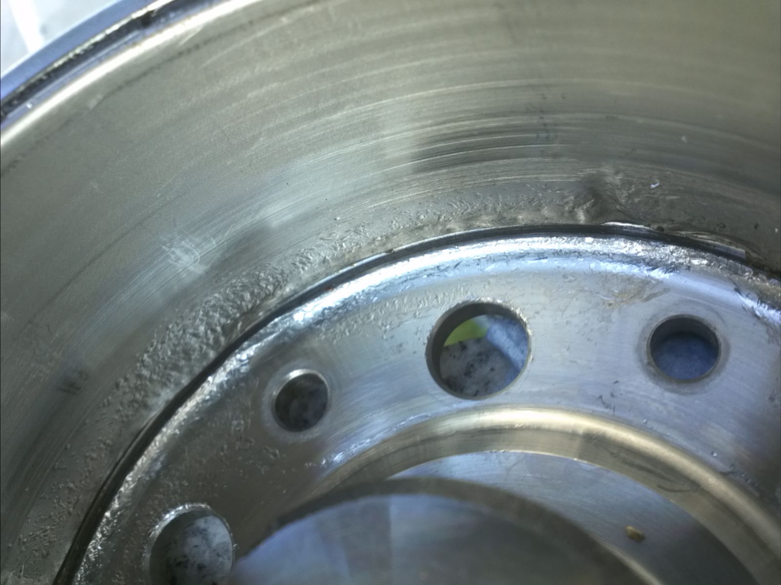

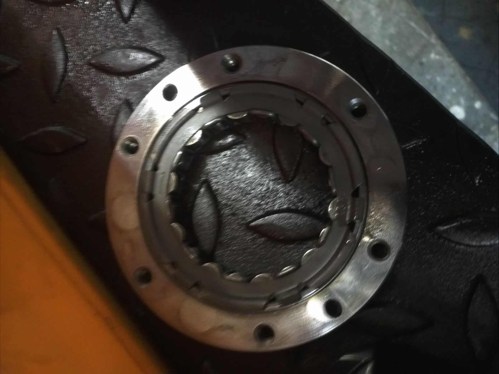

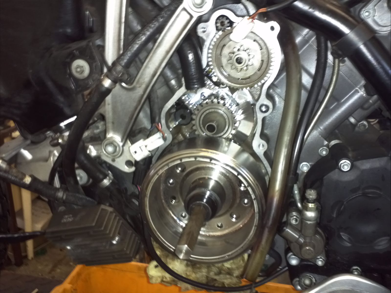

Also kehren wir mal 6 Seiten zurück, anstatt auf Kretabiker herumzuhacken, nicht wahr. Ihr erinnert euch doch noch, um was es ging?
zur Auffrischung: Es ging um die vermaledeite Lichtmaschine, die defekt ging weil ein Zulieferer 2004 bei KTM geschlampt hat und KTM eine TI Technical Information an die Händler sendete bei den 04er Modellen die Schruaben zum Freiliauf mit Loctide zu fixieren. (Im Übrigen die Statorschraube auch, andere TI).
Nach langem hin und her mit den betroffenen Händlern, kam dann trotz aller vorgeschr. Inspektionen für sauviel Geld heraus, das es keine Gewährleistung seitens KTM gibt. Daher auch der Ärger über KTM (KotzTausendMal über den Kundenservice).
Dank eines sehr guten Freundes und Ex KTM Meisters, haben wir nun gebrauchte gute Ersatzteile gestern Abend bekommen und zu dritt die Kathie in die Mangel genommen. Nach drei Stunden (inklusive dem Selbstbau einer Poltradabziehschraube) schnurrte sie wieder.
Wegen der Kupferspäne dies es von der Lima abgehobelt hat, fährt Helmi nur rund 100 KM und dann kommt die Ölsuppe inklusive Filter nochmal raus bzw. wird gewechselt. Im Herbst dann nocheinmal.
Übel zugerichtet war nicht nur die Lima, sondern auch das Polrad. Siehe Bilder unten. Die losgelösten Schrauben haben eine richtige Nut eingefräst. Irre welche Kräfte da wirken. Wir haben uns dann nach einiger Diskussion entschieden das Teil wieder einzubauen, im Herbst wird es dann durch ein neues ersetzt. In der Hoffnung, das die Unwucht im Hunderstel Bereich liegt und nicht höher.
Jedenfalls klang der Motor nach dem Start richtig gut. Wir scheinen alles richtig gemacht zu haben.
Hier nun die Pics
Mich würde interessieren, ob die Schrauben nun geklebt wurden oder nicht, das muss man ja eigentlich sehen. Falls nicht, dann liegts wohl eindeutig am/an den Händlern. Falls ja dürfte das eigentlich nicht passiert sein, wenns gscheit gemacht ist.

Da war nichts verklebt. Wir haben keine Loctide Rückstände gefunden. Im weiteren waren die Schrauben auch nicht von der vorgeschriebenen neuen Güte.
Wie bereits gesagt, die KTM wurde Anfang 05 verkauft. Seit September 04 sollten neue Limas ohne die Mängel verbaut worden sein (laut KTM). Wir bezweifeln das diese Kathie die neue Lima bekommen hat. Schadensbild entspricht exakt der Beschreibung in der TI. Da hat wohl ein Arbeiter nochmal ins Regal gegriffen und eine alte Lima verbaut. Ich habe selbst schon in diversen Montagebetrieben gearbeitet. Das kann schnell passieren.
In der TI hat KTM ja Anweisung gegeben, weichere (weil nicht so spöde) Schrauben zu verwenden. Und grundsätzlich bei jedem aufmachen Neue zu verwenden.
