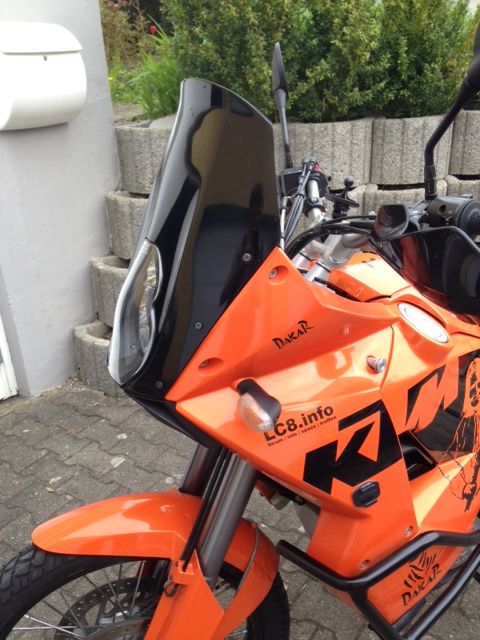

Windschild ist eingetragen ... "fährt" sich sehr gut ...

Und was hast du den "Freundlichen" vorgelegt dass sie´s dir genehmigt haben?
Eine Schachtel Pralinen? (oder doch nen Kasten Bier?) Mr. Green
sieht echt gut aus!

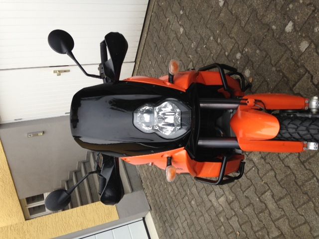

Hasst noch mehrere Bilder vom schwarzen Windshield? Von vorne etc?
Sieht super aus! Für mich das schönste Shield welches auch wirklich zum Scheinwerfer passt....

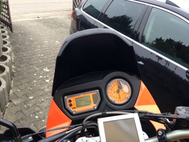

Voilà ... einziges Manko ist die GFK Optik auf der Rückseite (wen es stört). Habs schwarz lackiert und gut ... der Kantenschutz an der Oberseite ist zusätzlich wegen TÜV Abnahme ...
