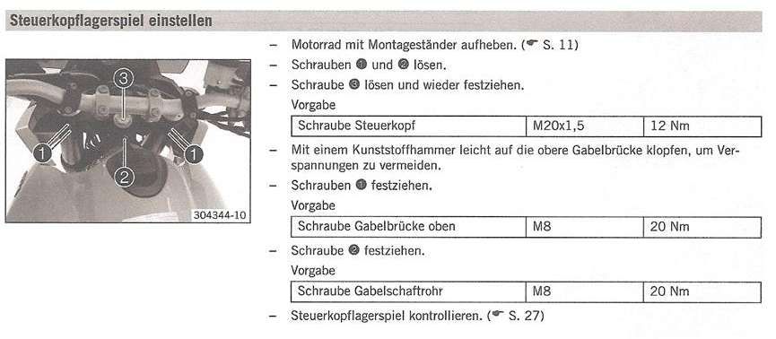

BeitragVerfasst am : Di, 5. März 2013, 13:32    Titel: Antworten mit Zitat
BRB(Blöder Rübenbauer) @ Fr, 1. März 2013, 16:08 hat folgendes geschrieben:
Kleiner @ Fr, 1. März 2013, 15:38 hat folgendes geschrieben:
Madin @ Fr, 1. März 2013, 13:20 hat folgendes geschrieben:
.... und welches DM zum Fertigstellen?
Gruß und danke
Madin
Das wird nicht mit dem Drehmoment angezogen, sondern eingestellt!!!
Das ist wie mit den Eiern...
Die werden durch längeres Kochen auch nicht weicher blink
Gruß-BRB
Danke für die äußerst hilfreichen Kommentare wacko , siehe Anhang, so ist die Vorgabe bei der SM... sieht das bei der ADV nicht ähnlich aus?

BeitragVerfasst am : Di, 5. März 2013, 14:41    Titel: Antworten mit Zitat
Madin @ Di, 5. März 2013, 13:32 hat folgendes geschrieben:
Gruß und danke
Madin
Gruß-BRB
....dann nimm doch einfach auch die 12 Nm, wenn du meinst das man das so macht....

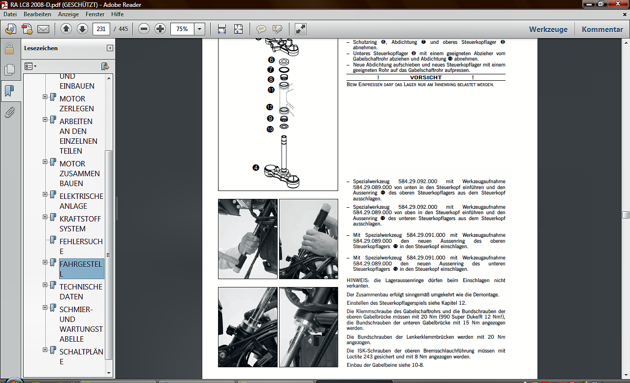

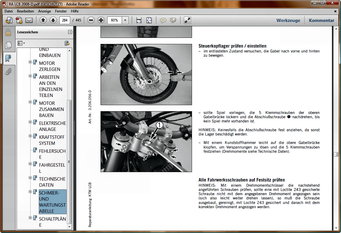

kretabikerOffline
Anmeldungsdatum: 01.09.2008
Beiträge insgesamt: 6067
BeitragVerfasst am : Di, 5. März 2013, 17:26    Titel: Antworten mit Zitat
.... Wink
 Dateigröße:  385.42 KB
 Angeschaut:  924 mal
 Dateiname:  2013-03-05_181539.png
 Dateigröße:  366.58 KB
 Heruntergeladen:  887 mal

kretabiker @ Di, 5. März 2013, 17:26 hat folgendes geschrieben:
.... Wink
Danke! Smile

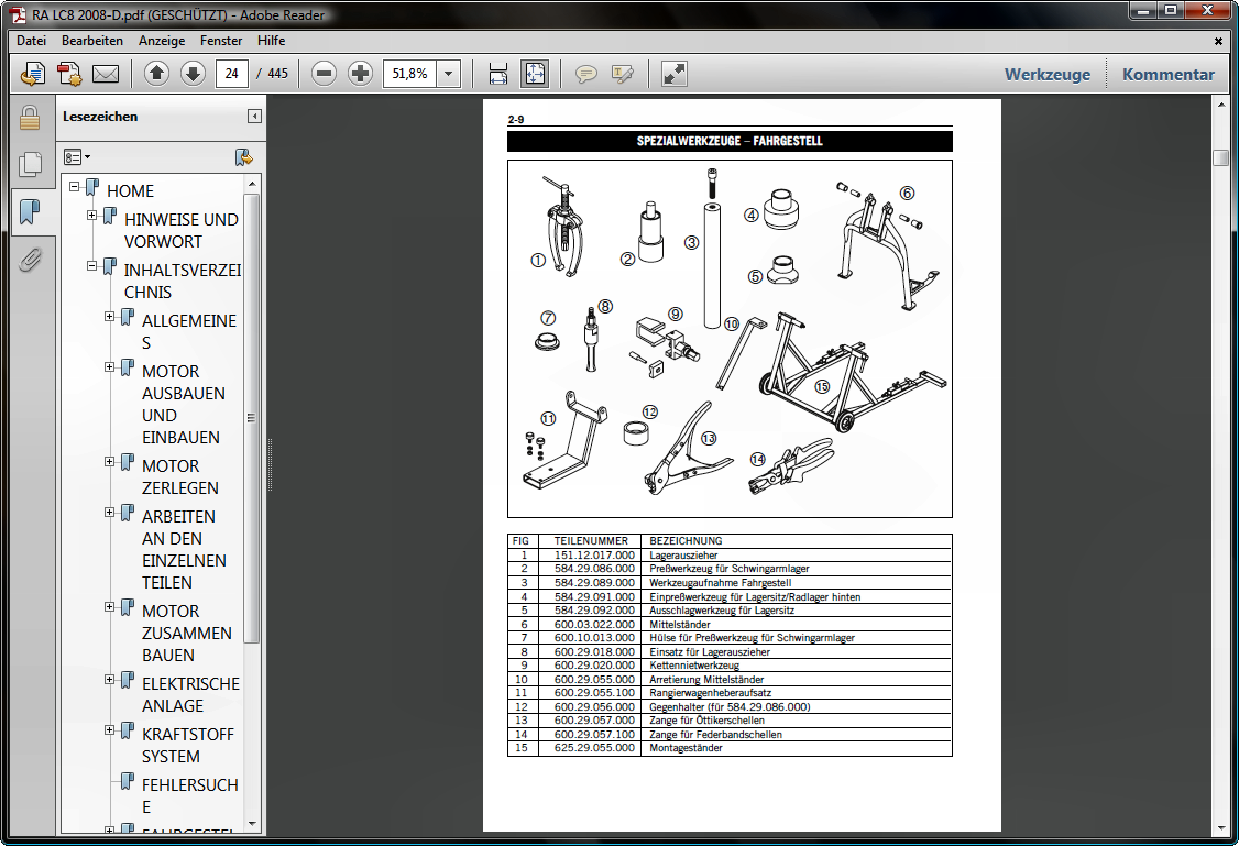

kretabikerOffline
BeitragVerfasst am : Di, 12. März 2013, 8:16    Titel: Antworten mit Zitat
...hilft Dir das?
 Dateiname:  2013-03-12_090959.png
 Dateigröße:  183.64 KB
 Heruntergeladen:  915 mal
GeorgiosOffline
Anmeldungsdatum: 15.09.2006
Beiträge insgesamt: 285
Cagiva Navigator
BeitragVerfasst am : Di, 12. März 2013, 9:31    Titel: Antworten mit Zitat
Bedingt, weil nicht erkenntlich ist, ob Werkzeug Nr.1 für die Arbeit am Gabelschaftrohr gedacht ist. Ist vielleicht nicht lang genung.
Trotzdem Danke.
BRB(Blöder Rübenbauer)Offline
Anmeldungsdatum: 28.02.2005
Beiträge insgesamt: 5588
Wohnort: Brandenburg
LC4 625 SXC
BeitragVerfasst am : Di, 12. März 2013, 10:41    Titel: Antworten mit Zitat
@kretabiker
Da ist nur das Werkzeug zum Ausschlagen der Lagerringe aus dem Lenkschaftrohr abgebildet.
@Georgios
Drück das Rohr mit dem Lager drauf einfach mit einer Presse oder einem großen Schraubstock durch die untere Gabelbrücke durch. Ersatzweise kannste das Rohr auch mit einem fetten Hammer (ab 6Pfund aufwärts Mr. Green ) ausschlagen. Allerdings gibts von mir keine Garantie darauf
Bilder vom Wechseln der Lenkkopflager findest Du HIER.
Gruß-BRB
