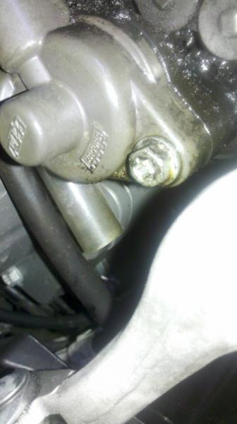

BeitragVerfasst am : Sa, 6. Apr 2013, 20:14    Titel: Antworten mit Zitat
4 Tage nach dem die Garantie abgelaufen war. wacko
Öl unterm Moped nach 3 Monaten Standzeit.
Nicht ganz 15000km, hoffentlich schaff ich noch die 60 km zur Inspektion.
Image 12286
Gruß IXTE

Das kann, muss aber nicht, vom KNZ kommen. Obwohl Motoröl vom mineralischen (Magura)Öl ganz gut zu unterscheiden ist.
KNZ-Defekt schon nach 15 Tkm bei einem so späten Baujahr ist glaube ich eher selten....

Hallo Ixte
Trotz dem soll der Händler einen Garantieantrag stellen. In der Regel wird er genehmigt, wenn nicht den Händler wechseln! Habe auf ein Auspuffkrümmer Riss volle Garantie bekommen, und dass fast 6 Monate nach Garantieablauf.
