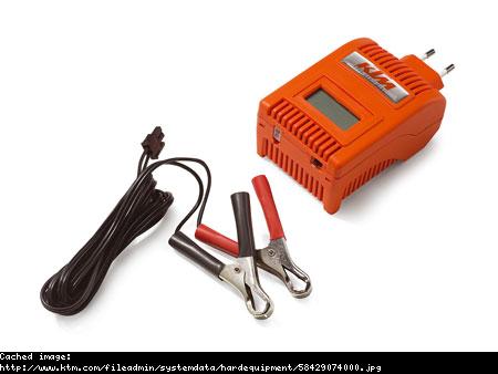

€ 110 für das KTM Ladegerät und nochmals € 20 für das Ladekabel für die Bordsteckdose macht € 130. Und das finde ich schon etwas heftig, wenn man im Direktvergleich das "Optimate 4" in der Bucht um € 49,90 bekommt...

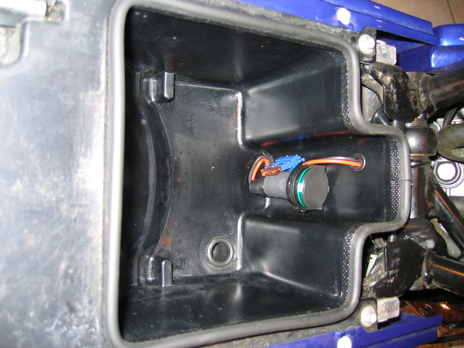

Ja. Hab aber auch ne 950er und mir eine Bordsteckdose in das Werkzeugfach gemacht. Die Steckdose hängt direkt an der Batterie und ist mit einer Sicherung abgesichert (siehe Foto).

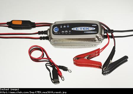

ich habe nun zugeschlagen und mir das Ctek 3600 XS gekauft (€ 65,-): http://www.ctek.com/DE/Buy-Charger.aspx?charger=mxs3600
Das ist das einzige Ladegerät, das die maximale Spannung im Regelbetrieb mit 14,4V angibt und max. 14,7V anlegt (Modus für unter 5°C).

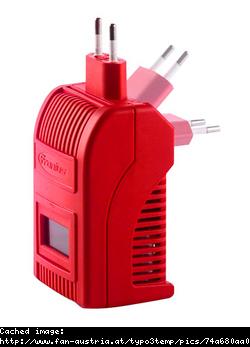

Ich habe weiters herausgefunden, dass das Originalgerät von KTM offenbar von der Firma "Fronius" gefertigt wird: Das Modell heißt "ACCTIVA Easy" und ist hier zu finden: http://www.fronius.com/cps/rde/xchg/SID-09C01329-D ....... /17_516_DEU_HTML.htm
14,4V entsprechen übrigens exakt der Ausgangsspannung des Fronius ACCTIVA Easy und somit ebenfalls dem Originalgerät von KTM.
Wer also gar nichts riskieren will bekommt das Fronius Gerät inklusive DIN Stecker um € 99,- in der Bucht.
Aber wie gesagt, 14,4V bringt das Ctek auch, ich habe das Kabel mit den Ösen abgeschnitten und einen DIN Stecker aufgelötet und das Ding einfach an der Bordsteckdose im Cockpit meiner 2007er Adventure angesteckt. Über Nacht war die leere Batterie voll, das Gerät im Modus Erhaltungsladung und meine Kathi hat sich wunderbar starten lassen. Einspritzanlage, ABS, Multifunktionsinstrument und Uhr sind OK.
Damit ist der Kreis geschlossen und das Thema für mich vollumfänglich abgehandelt und die Lösung inklusive einer Alternative am Tisch.
PS: Danke noch an HotFire, der mir per PM Mut zum Ctek gemacht hat.
Grüsse, Axel.

Hab ich auch neulich. Bin bisher genauso zufrieden.
Und sogar die vermeintlich tot geglaubte Batterie hat auf einmal wieder ordentlich Saft, nachdem sie mit einem brauchbaren Ladegerät aufgeladen wurde. huh Naja, Reserve... dry
p.s.: Nix abknipsen und anlöten: DIN-Adapterstecker gleich mitgeordert.

´.... hatte ich ja auch geschrieben, hab das Ctek schon seit 2 Jahren und find´s saugut, das Optimate III ist ähnlich bloss nicht so wasserdicht....

Danke! Dann werde ich mir das Gerät auch kaufen! Gibt´s auch bei Gerike (69,90€).

Ctek 3600 XS -> Prädikat "sehr empfehlenswert"
Ich weiß, wovon ich rede - leider und gottseidank.
Mal sehen, wielange die Batterie noch mitspielt (EZ 05/2006) - aber darum geht´s hier ja nicht.
