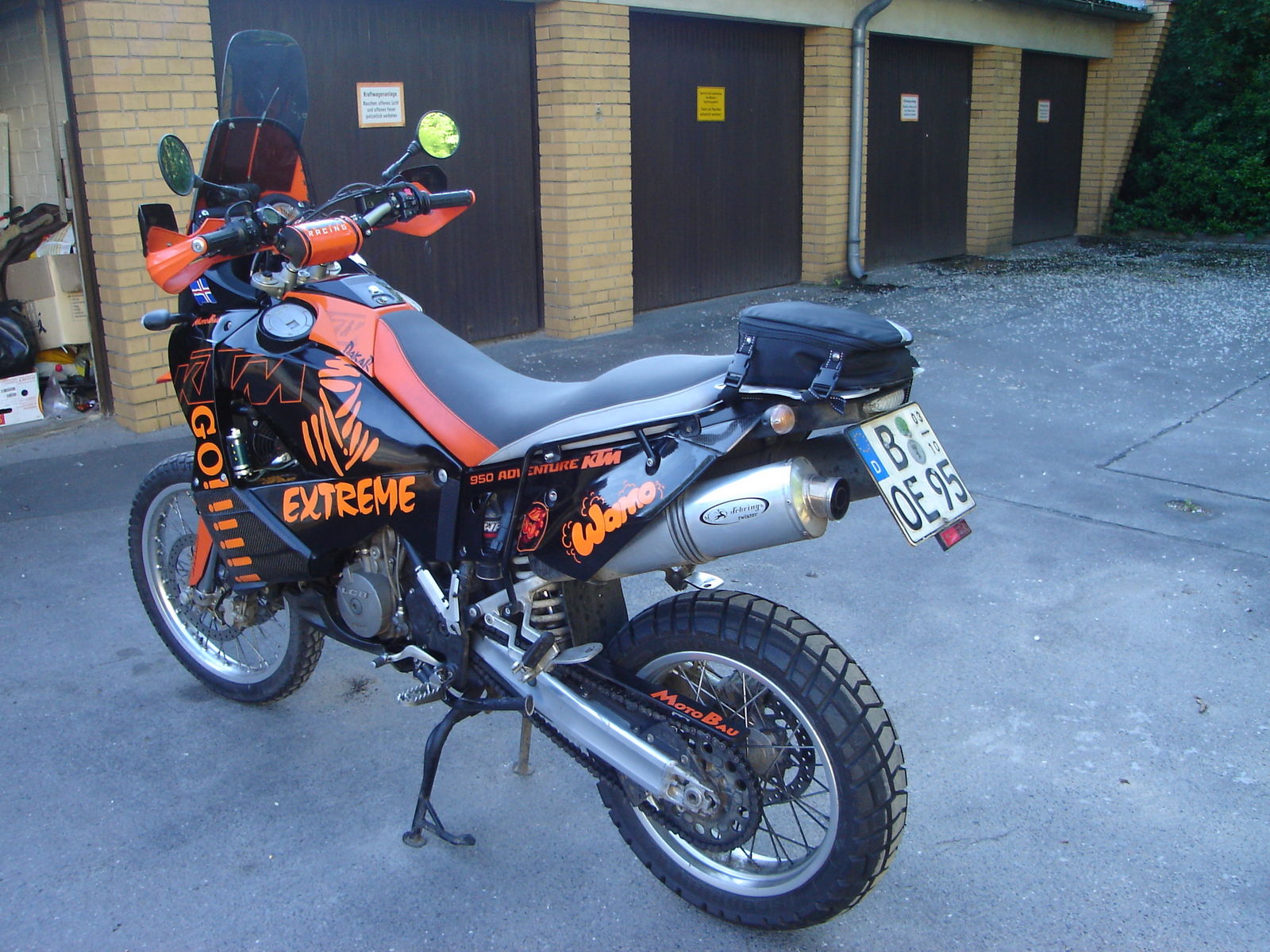

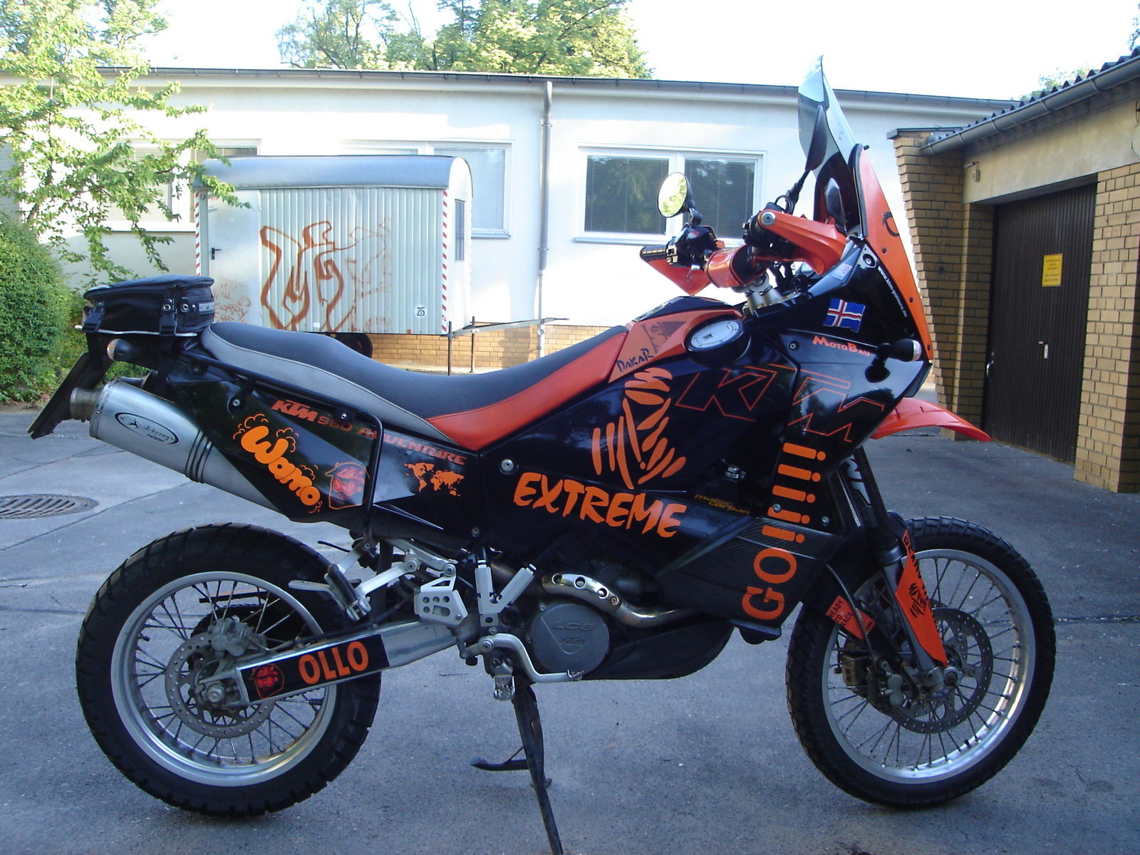

BeitragVerfasst am : So, 4. Jun 2006, 23:58    Titel: Antworten mit Zitat
Bin jetzt mal wieder für 800km Straße in die höhe gegangen - war nich leiser aber der Winddruck war wech....
 Dateigröße:  384.28 KB
 Angeschaut:  911 mal
 Dateigröße:  365.85 KB
 Angeschaut:  984 mal
