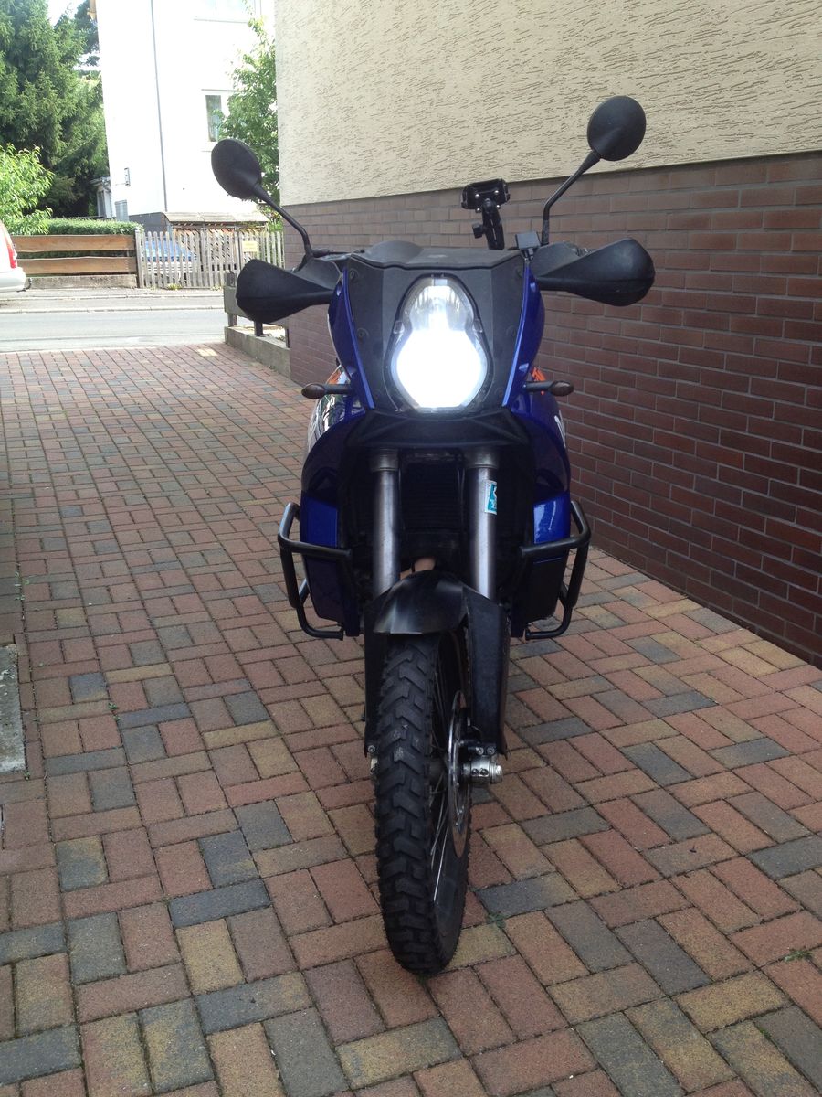

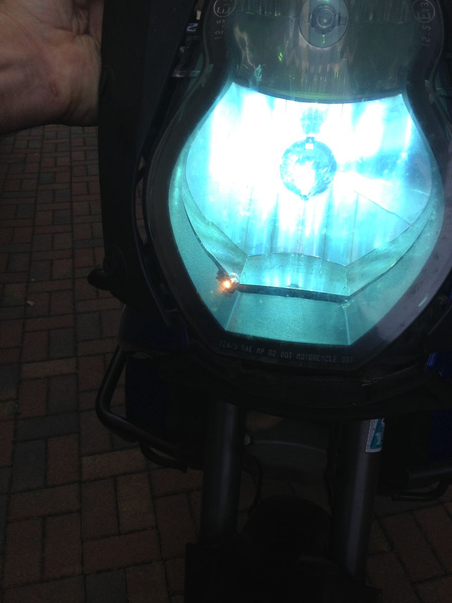

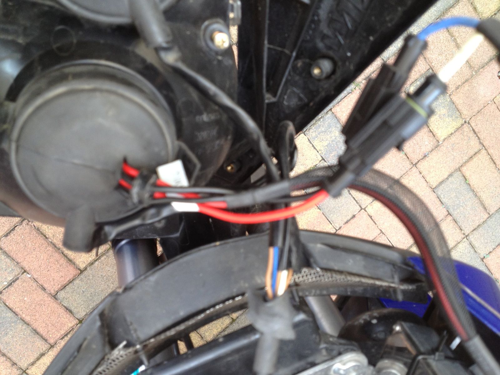

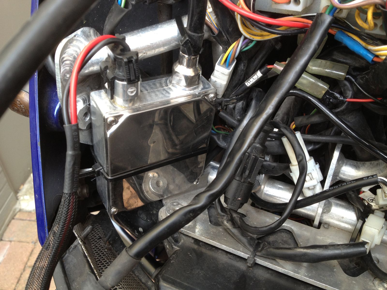

BeitragVerfasst am : Sa, 24. Aug 2013, 11:25    Titel: Ein paar Bilder von heute Antworten mit Zitat
wo der Brenner sitzt und wie das Licht am Tage scheint, Nachts folgt noch.
Platz ist genug da
