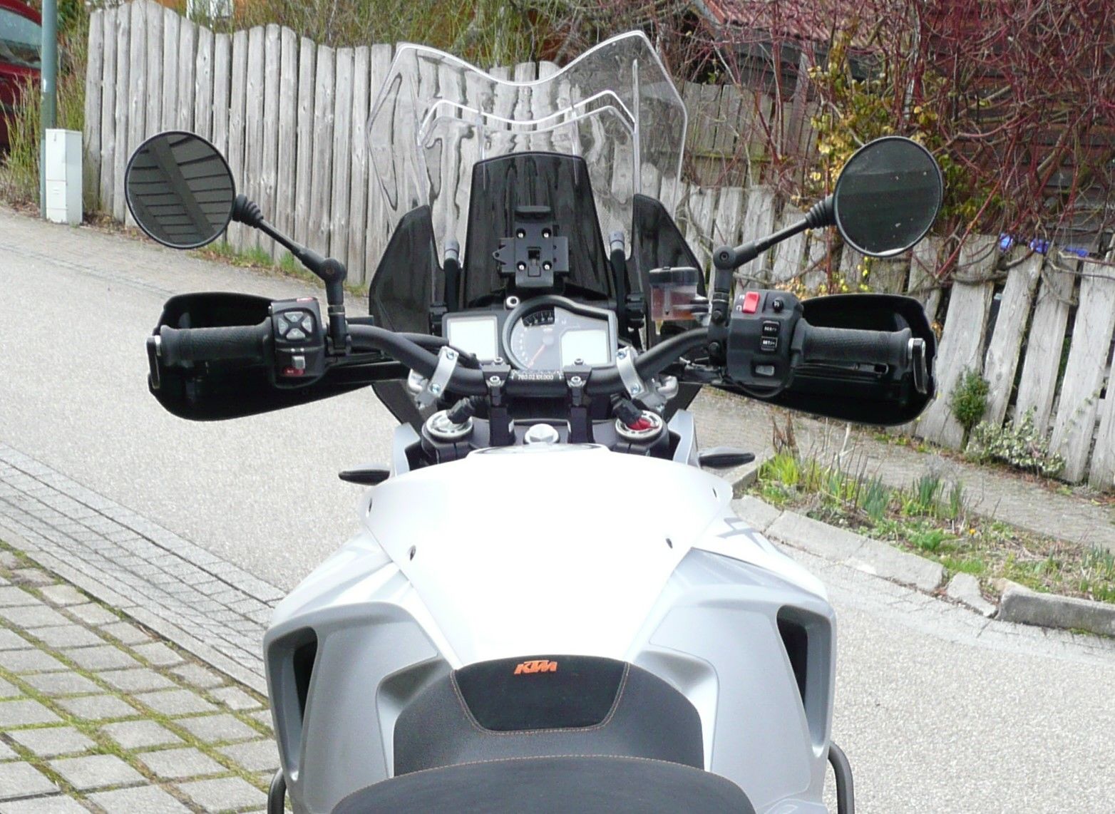

schau doch auch mal bei den KTM-Serienlenkern. An meiner 1290Superadventure (2016) habe ich den Serienlenker ersetzt durch den deutlich weniger gekröpften der 690 DUKE-R (2013-17). Dieser Duke-R-Lenker mit der Teilenummer 7600210100033S ist schwarz und trägt den KTM-Schriftzug, ist also an meiner 1290SA absolut unauffällig. Eine spezifische ABE hat er natürlich nicht - mir reicht aber, daß es ein KTM-Serienteil eines anderen Modells ist. Einen direkten Vergleich zum Serienlenker der 950 oder 990ADV habe ich nicht - eventuell zuschicken lassen und notfalls retournieren. Da gerade zur Hand, anbei noch die Abmaße der MAGURA-X-Line-Lenker.

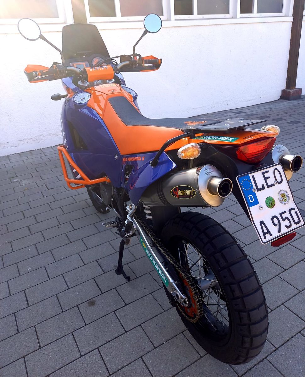

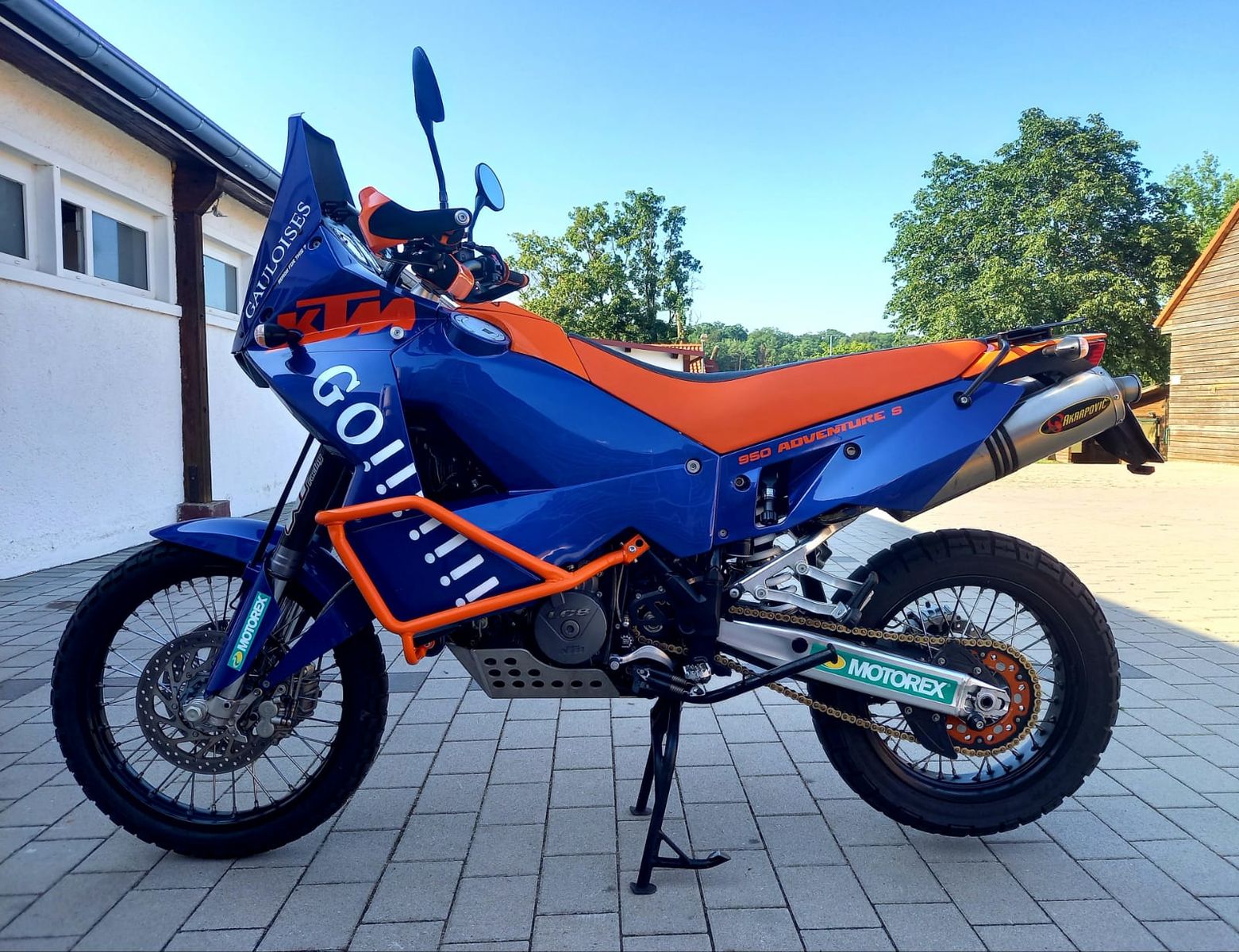

Hakim danke für die Infos.
Sozirasten brauche ich falls meine Süße mitfahren will.
Außerdem sind da die sehr nützlichen kleinen Schleifpads dran Wink
Die GO ist halt, bitte nicht schlagen, mein Sonntagsfahrzeug und Augenpflege wub
Letztens ist mir der Kettenschutz bei der Fahrt abgebrochen.
Find es ohne doch sehr geil und bleibt bis zum nächsten TÜV so.
Hier noch das feine Hinterteil Very Happy

Die Lösung mit dem heck habe ich auch so gestaltet. Sieht gut aus und ist sehr stabil.

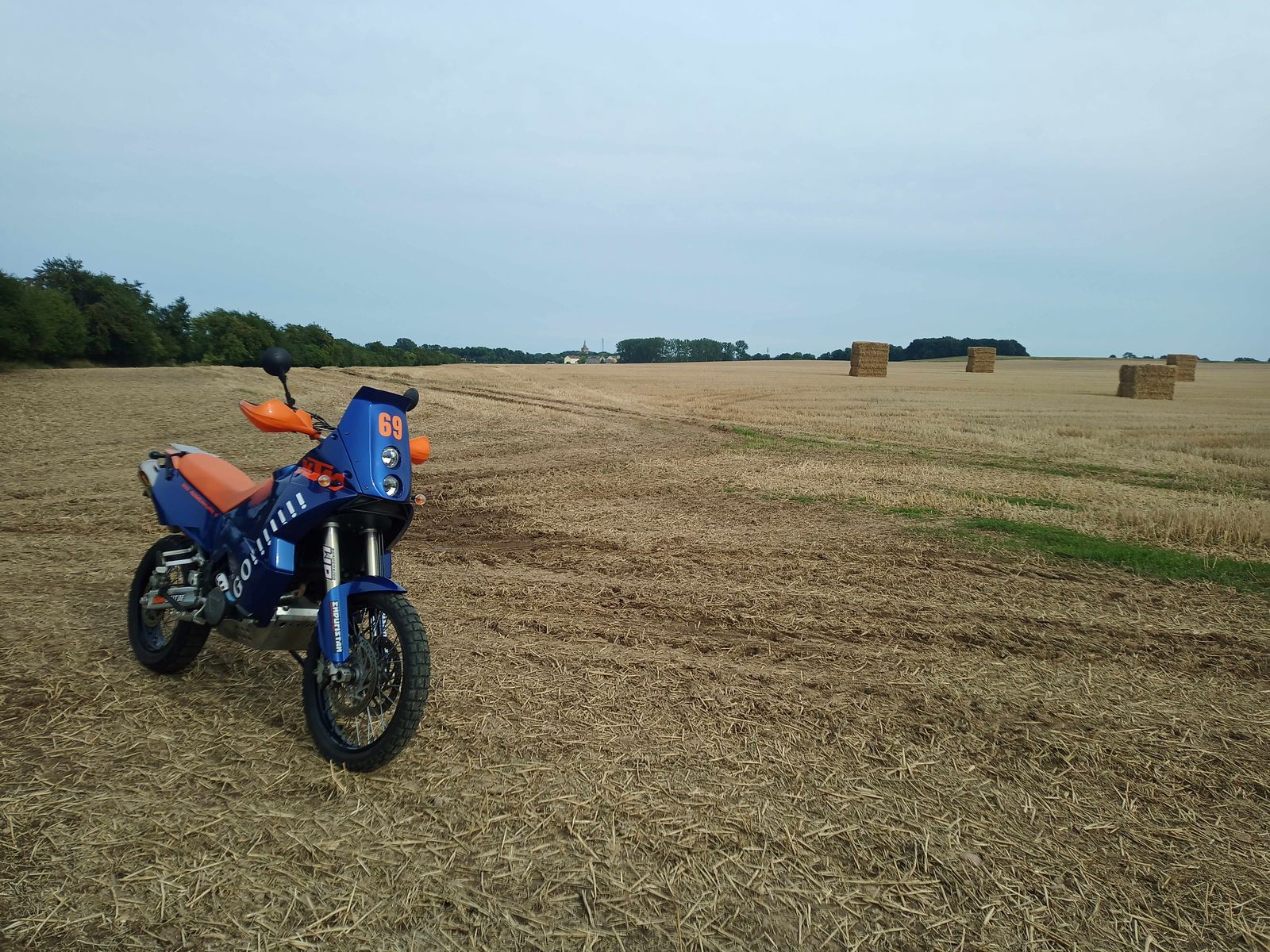

Hier mal meine wub , auf dem Weg zum Nordlichtertreffen 2023.
Empfehlung von mir, SX Lenker mit Lenkererhöhung 30mm.

@lc8love:
Sorry, wollte dir nicht zu nahe treten und auch deine Fahrkünste nicht in Frage stellen.
Der SX Lenker ist nicht breiter, er hat nur eine andere Kröpfung, er ist gerader, was den Winkel der Handgelenke mindert.
Grundsätzlich würde ich aber bei deinem geschilderten Fahrprofil (Landstraße, ohne Offroad) den Sturzbügel in Frage stellen.
Zu dem Thema gibt es hier schon einiges zu lesen - im Falle eines Falles ist dann evtl. dein Tank heile, aber dein Rahmen verzogen. Da wechsle ich lieber eine Tankhälfte. Schau dir die Stellen an, wo der Sturzbügel festgeschraubt ist und wie die Krafteinleitung sein wird beim Sturz.

Stefan alles gut, hab ich schon verkraftet Mr. Green
Ja da ist schon was dran bzgl Sturz. Aber da ich ja nicht stürzen werde Smile
sind die bei einem Umfaller nützlich und auch optisch lassen sie die 950 etwas bulliger wirken.
Da fällt mir immer der Bully von Tom&Jerry ein...oben breit und unten schmal Very Happy
Lenker kommt....muss ich haben

Hallo Hab auch keinen Sturzbügel mehr dran, bzgl. der Rahmenschäden.
Das man nicht stürtzt finde ich eine gewagte Aussage, manchmal ist man noch nicht einmal selbst Schuld. ohmy wacko
