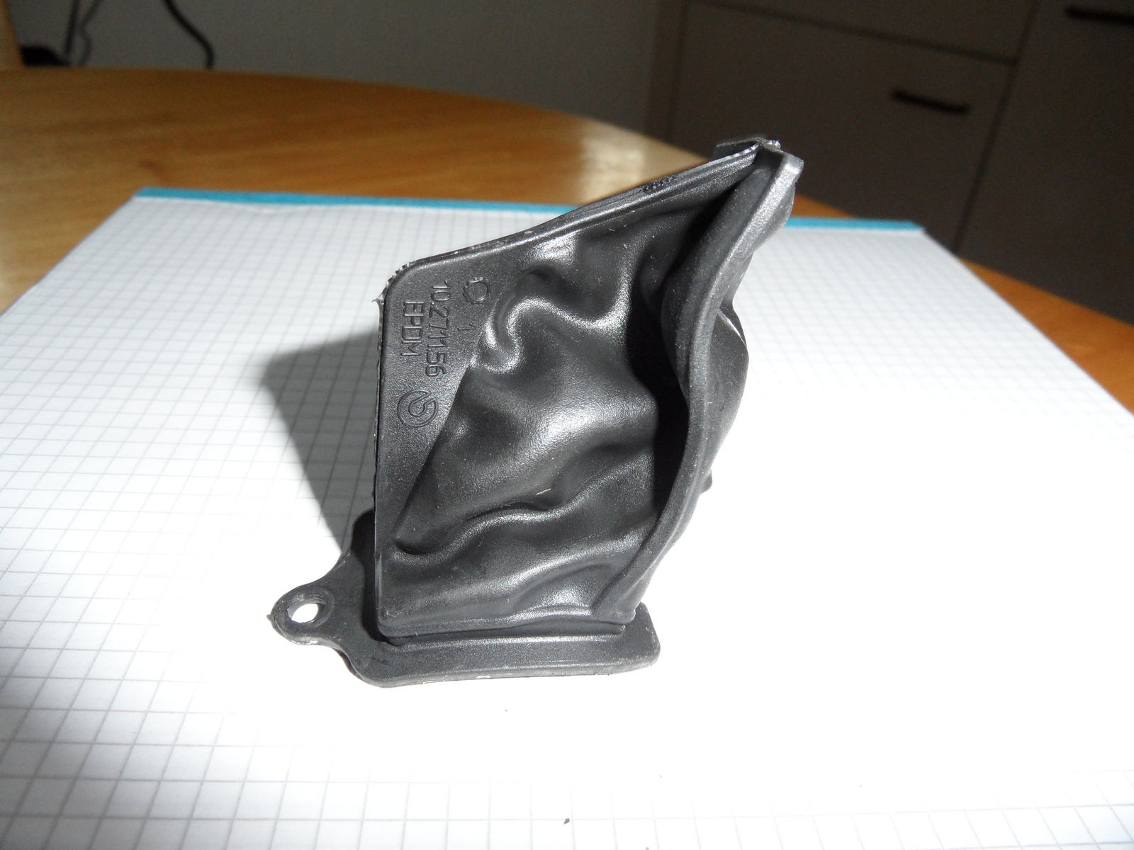

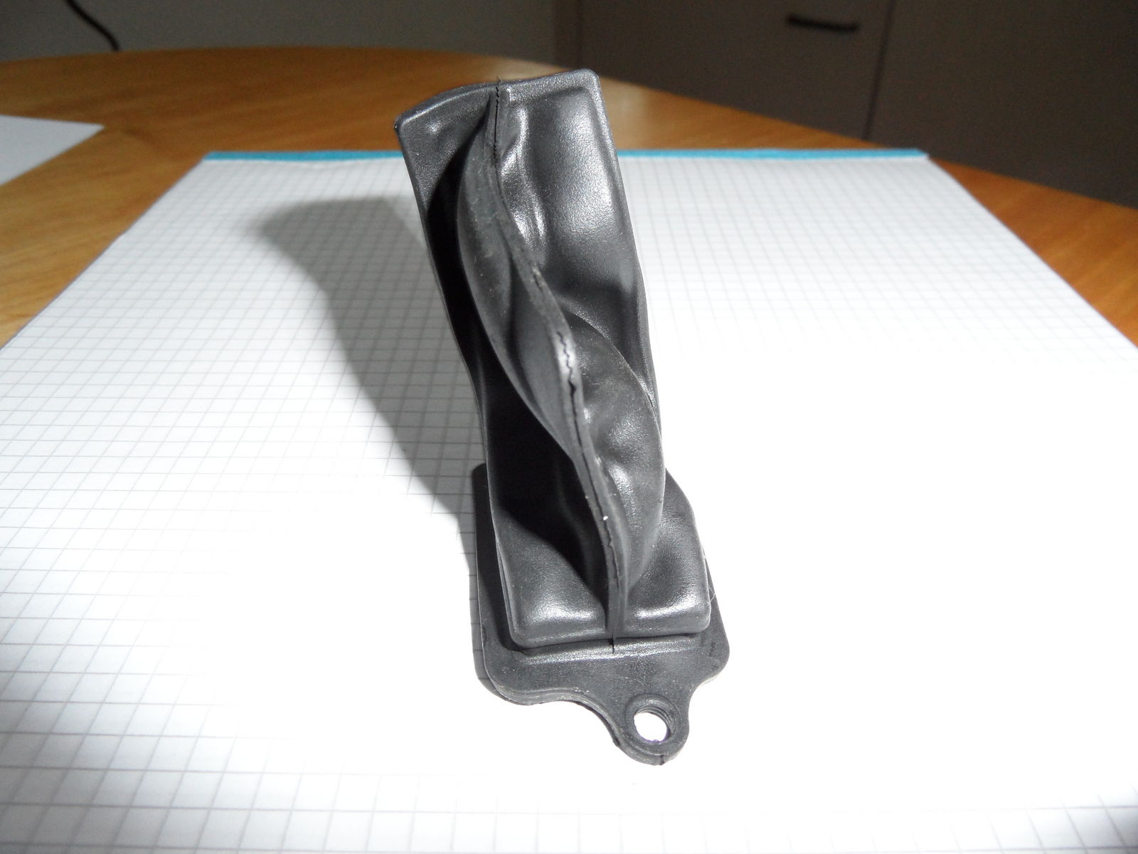

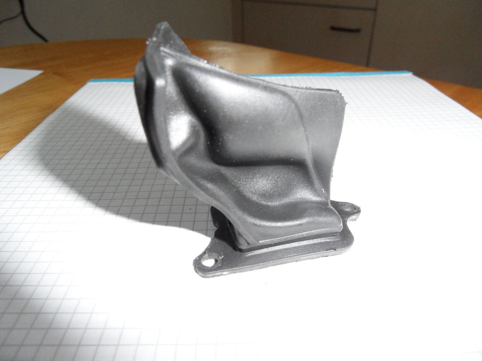

.... also meiner sah mal aus wie "gekochter Gummi",da hatte der Balg keine Falten mehr (sah fast aus wie´n benutzter Pa.... mit Noppen Very Happy ).....
Und wenn man ihn trocknet, wird er wieder hart
@Froschi: Ich dachte du bist verheiratet ;-}}

BeitragVerfasst am : Do, 28. Okt 2010, 9:36    Titel: Antworten mit Zitat
Eine Skulptur! Kunst!
