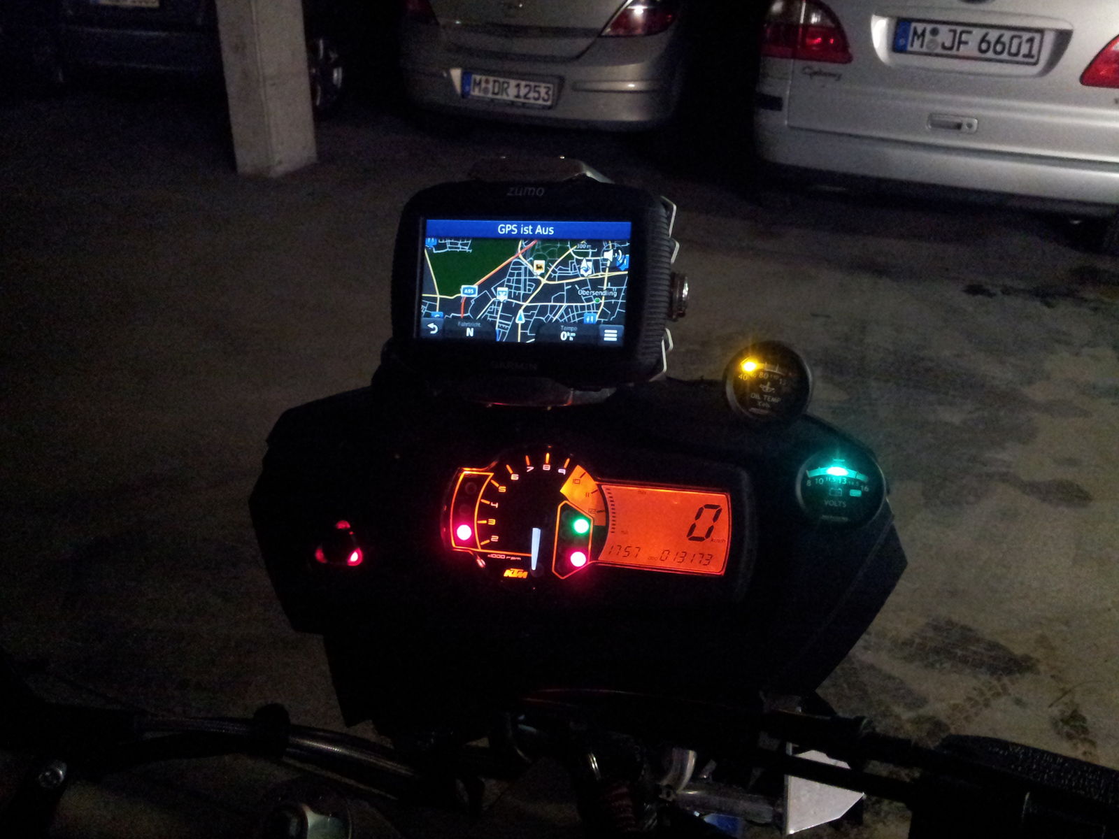

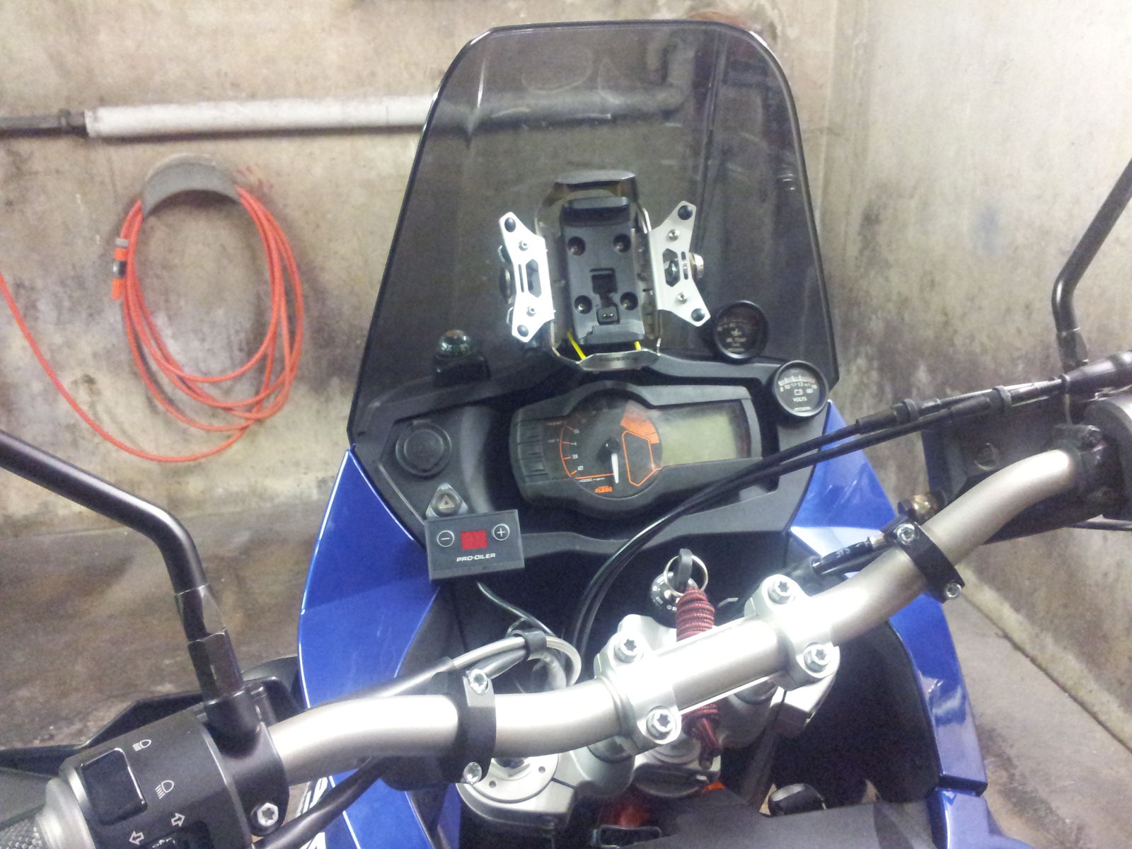

Sodala, WE war Bastelzeit... Wink

spider @ Mo, 4. Feb 2013, 8:00 hat folgendes geschrieben:
Meine persönliche Meinung: nicht "Batelzeit" sondern "Verbastelzeit" .
Irgendwie hast Dir aus jedem Dorf einen Hund geschnappt und bei Dunkelheit hingebastelt. Rund, eckig, auf allen Ebenen, in allen Stärken, von allen Herstellern, in allen Winkeln, von oben, von unten, mit versteckten Kabeln oder frei hängend .
Nix für ungut, es ist nur meine eigene Meinung .

Was issn das da links neben dem Navi-Halter? Ne Mini-Glaskugel zum in die Zukunft schauen?

Was bin ich froh, das wir in einer Demokratie leben und jeder an sein Motorrad schrauben darf was immer ihm selbst gefällt. dry
Komisch nur das auf technische Fragen keine Tipps mehr kommen, sondern wegen fehlendem "r" in Pro-oiler einige witzige Randbemerkungen....
Ich will am meinem Mopped eine Öltemperatur und ein Voltmeter haben, drauf geschissen ob rund oder eckig. Funktion vor Schönheit, meine bescheidene Meinung.
Das komische runde Ding ist ein Kompasstalismann(war ein Geschenk) den ich nunmehr seit 11 Jahren habe.
Ohne Dings, kein Bums!

spider @ Mo, 4. Feb 2013, 12:30 hat folgendes geschrieben:
Klaro, bin ganz Deiner Meinung nicken ! Aber deshalb sollte auch Kritik erlaubt sein. Für meinen Geschmack erscheinen die Instrumente viel zu klobig unsure . Na ja und Ollebolle´s Bemerkung ist doch eher lustig, oder nicht !?
Ok, das mit dem Po-Oiler habe ich auch kommentiert! Mr. Green War aber auch ein richtiger Lacher und ich muß immer noch drüber lachen, weil hätte auch mir passieren können.
Auch von solchen Sachen lebt das ganze hier. Sei bitte nicht böse. unsure
Da ich einen Scottie habe konnte ich leider hier nicht helfen.
Bei der Sinnhaftigkeit beider Anzeigen sind wir uns beide einig und da wo du dein Voltmeter hast, habe ich meine Öltemperatur-Anzeige.
Mein Voltmeter, welches ich noch anbauen muß, werde ich darunter setzen.
Man sieht aber auch, dass man ziemlich schnell auseinandergenommen wird wenn man etwas preisgibt. Leider. Sad
Ich persönlich finde es aber super, dass du die Bilder hochgeladen hast und uns zur Verfügung stellst. Es ist immer interessant zu sehen wie andere Lösungen bei gleichen Problemen aussehen. Smile
Übrigens finde ich den Kompass super, passt irgendwie.
