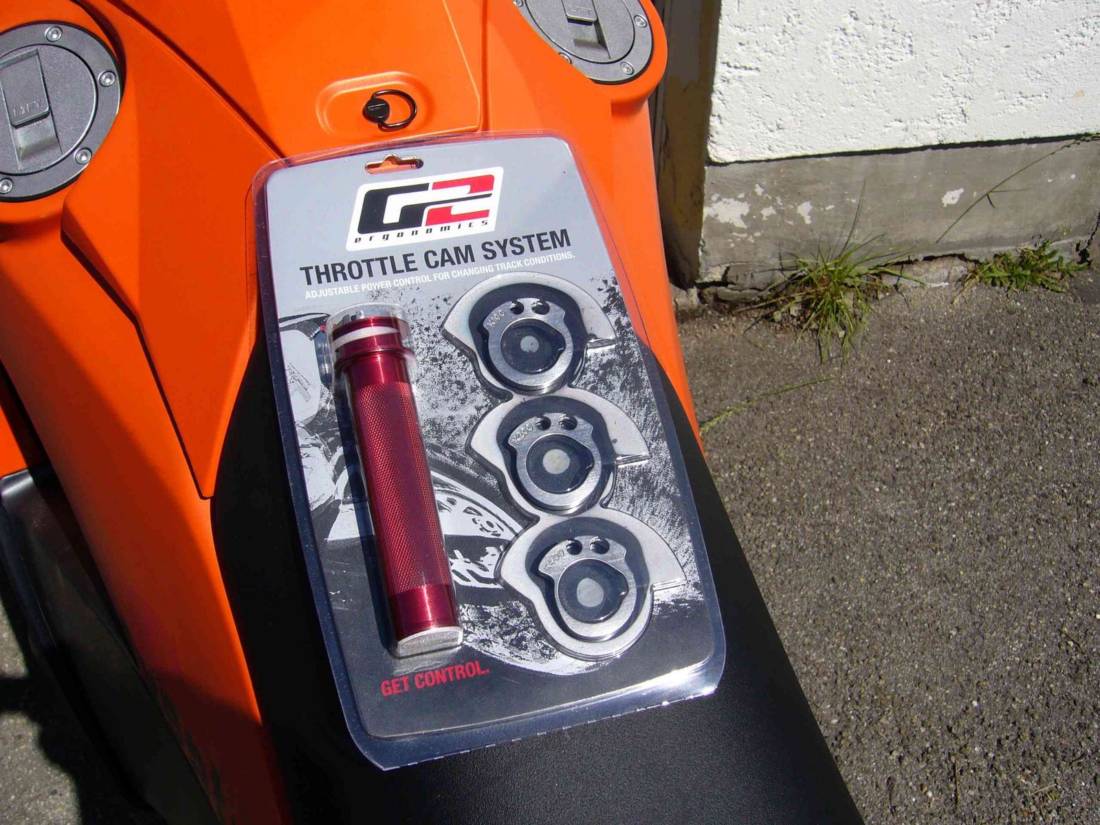

Ich habe das mal dokumentiert.
Bitte nicht schimpfen, denn ich weis immer noch nicht wie ich hier mehrere Bilder einstellen kann, daher kommen nun ein paar Beiträge von mir unsure
Ciao Mick
 Dateigröße:  379.22 KB

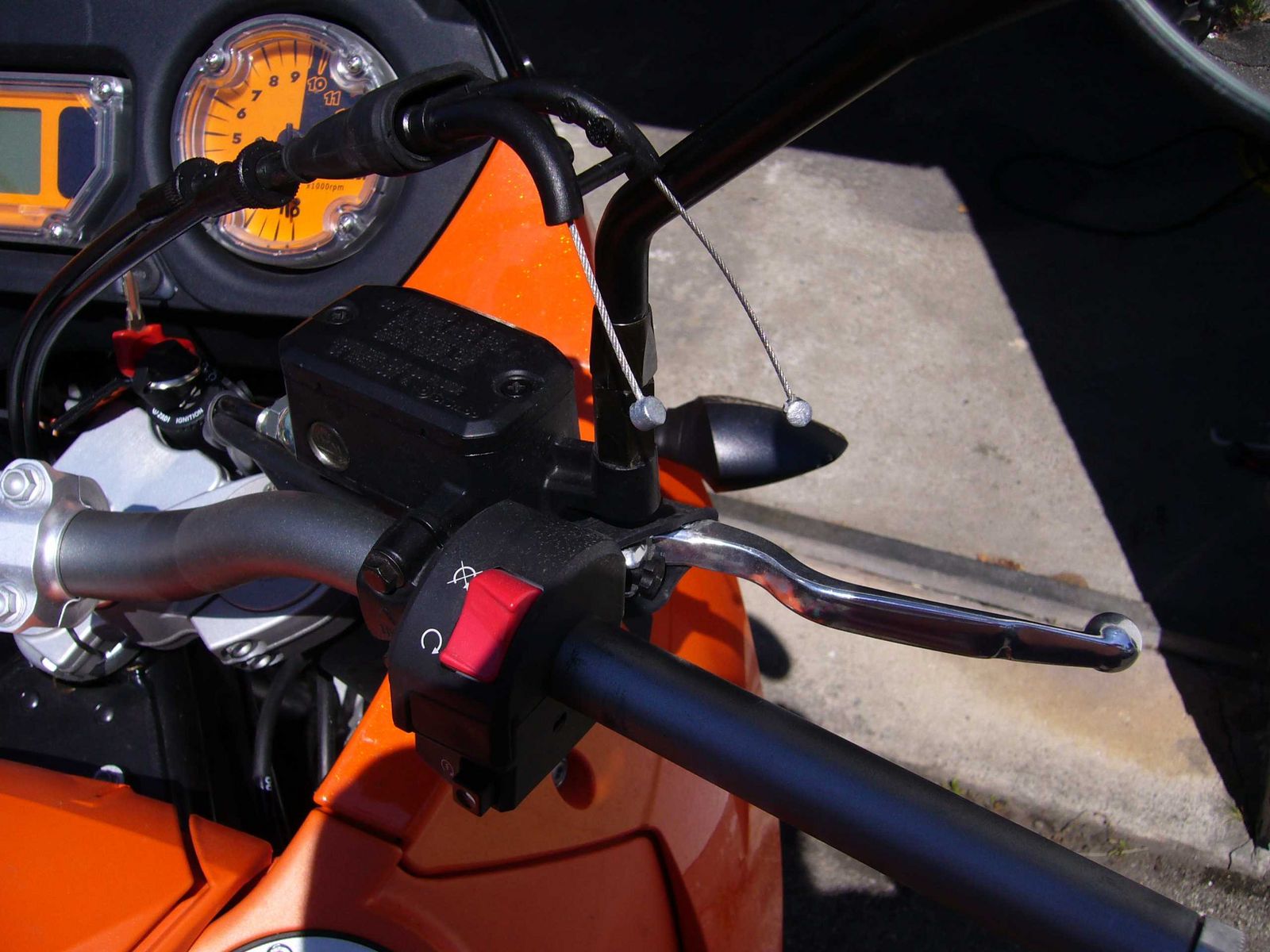

BeitragVerfasst am : Fr, 8. Jun 2007, 19:16    Titel: Antworten mit Zitat
Gummi runter Laughing und die beiden Schrauben lösen
 Dateigröße:  211.58 KB
 Angeschaut:  897 mal

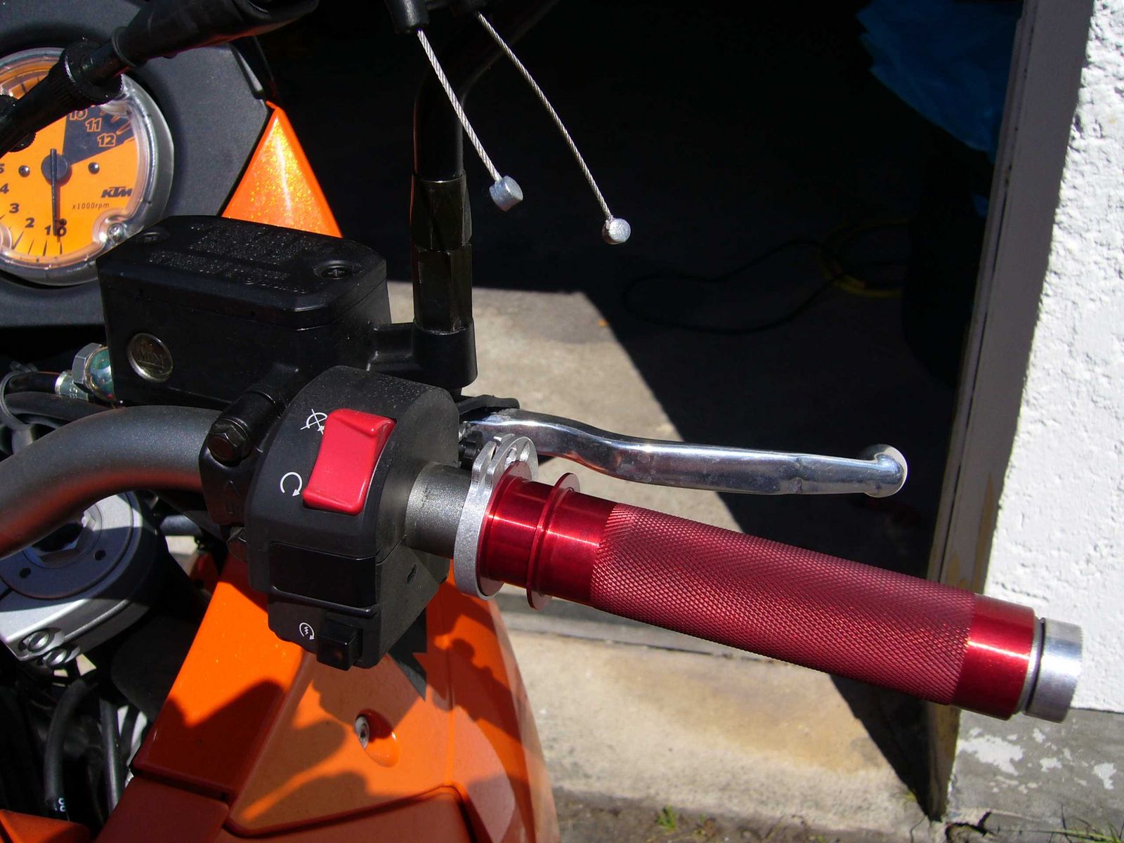

BeitragVerfasst am : Fr, 8. Jun 2007, 19:17    Titel: Antworten mit Zitat
Gaszüge aushängen
 Dateigröße:  229.63 KB
 Angeschaut:  862 mal

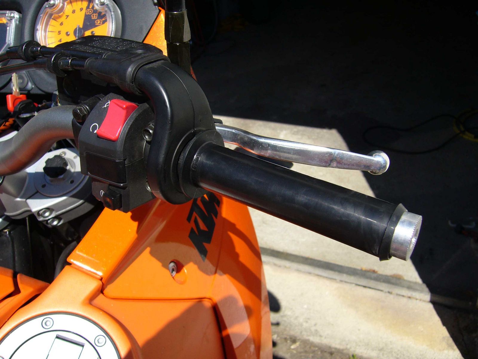

BeitragVerfasst am : Fr, 8. Jun 2007, 19:19    Titel: Antworten mit Zitat
Neues Teil drauf, Gaszüge einhängen
 Dateigröße:  242.1 KB
 Angeschaut:  844 mal

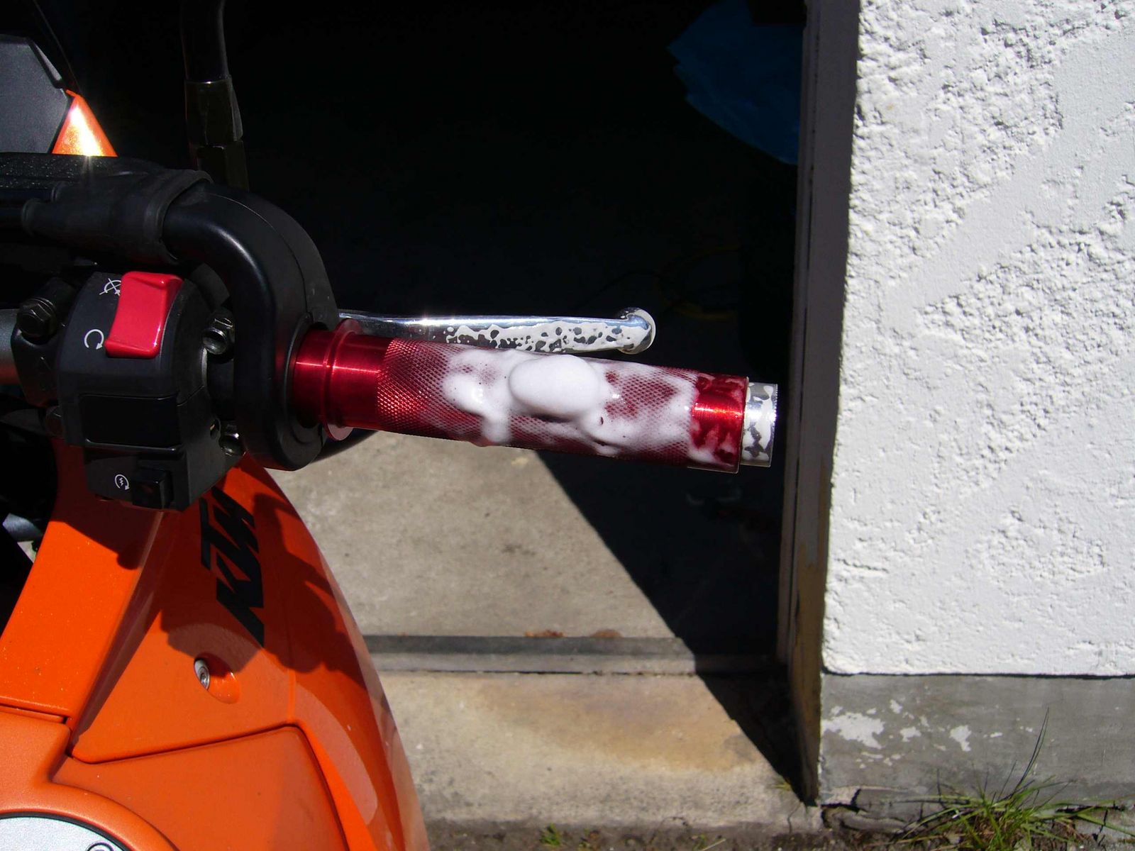

BeitragVerfasst am : Fr, 8. Jun 2007, 19:23    Titel: Antworten mit Zitat
Festschrauben, Gummi drauf - fertig! Very Happy
Ich habe den Griff mit Fensterreiniger eingesprüht damit es "flutscht"
Kein Öl oder Fett verwenden, das trocknet nicht und dann "flutscht" es ständig Sad
Ciao Mick
 Dateigröße:  228.07 KB
 Angeschaut:  823 mal

BeitragVerfasst am : Sa, 9. Jun 2007, 0:16    Titel: Antworten mit Zitat
silberfisch @ Fr, 8. Jun 2007, 20:23 hat folgendes geschrieben:
Mein Fahrradhändler empfiehlt Haarspray: Erst flutscht es und dann klebt es. (Aber wer hat schon Haarspray rumliegen?)
silberfischOffline
Anmeldungsdatum: 10.05.2004
Beiträge insgesamt: 1161
BeitragVerfasst am : Sa, 9. Jun 2007, 7:50    Titel: Antworten mit Zitat
FlameDance @ Sa, 9. Jun 2007, 1:16 hat folgendes geschrieben:
Man lernt nie aus
Ciao Mick
