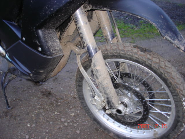

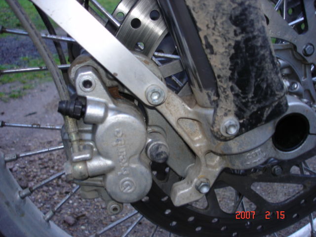

OK NC hier meine Lösung die günstig sowie stabil ist und keine zweite Leitung nach oben erfordert (oben ist schon genug Gewirr).
Den Bügel habe ich aus Alu-flachmaterial 6x20m der Firma Alfer angefertigt (bekommt man im gut sortiertem Baumarkt, unter 10eur)
Die oberen Bremszangenschrauben müssen durch 6mm längere ersetzt
werden und um es ganz sicher zu machen kann man noch auf Höhe der
hinteren Schutzblechhalterung ein 6mm Loch bohren in das z.B. eine
Madenschraube M6x20mm trifft welche in das Gewinde der Schutzblechhalterung eingeklebt wird und immer dort verbleibt.
Das 6mm Loch muss praktisch auf beiden Seiten des Bügels oberhalb des
8mm Lochs sein (den Abstand genau messen). Oben am Scheitelpunkt
des Bügels habe ich ein ca. 80mm langes Stück Kühlwasserschlauch straff
über den Bügel und die zu diesem Zweck einseitig entfernte Bremsleitung
geschoben. Die Bremsanlage muss entlüftet werden und etwas Geschick
im Umgang mit Metall usw. sollte vorhanden sein.

Das erfüllt aber nur die Optik, nicht den Zweck.
Ne ausgiebige Schlammfahrt und dein Rad steht oder reißt an dem Kotflügel.

Das Flachmaterial, daß zum U gebogen wurde... wie oft ist das jetzt verschraubt? 2 mal?
Wenn das so sein sollte, dann viel spaß...
2 mal geschraubt und zum fixieren noch je 2 Madenschrauben.
Macht einen sehr robusten Eindruck!

Ich finde den Hebelarm schon beträchtlich für die zwei Schrauben. Die Madenschrauben hat Stealth ja wohl nicht montiert.
Zudem scheint er die Bremssattelschraube durch eine 8.8er Inbus ersetzt zu haben, statt einer 10.9er die da nach meinem Halbwissen vorgeschrieben ist.
Das Alu des Bügels dürfte weicher sein, als die Bremssattelaufnahme, nach ein paar Monaten, oder auf Rüttelpisten könnte der Bügel locker werden. Loctite auf den Bremssattelschrauben und 2mm dicke Stahl-Karosseriescheiben zwischen Schraubenkopf und Bügel ist dabei ratsam.
Schradt hat verstanden was ich meine. Da ist nirgends ein Punkt zum Abstützen. Das Ding gleicht einem einfachen Hebel.

Wenn sich etwas in dem Bügel verheddert, blockiert der Bügel das Rad da durch den Aufprallwinkel der Alubügel auch noch stärker auf das Rad gepresst wird. wacko Würde empfehlen das Teil schleunigst zu demontieren und Ollo´s Lösung nachzubauen, falls du keine Lust auf die Große Lösung hast.
UNBEDINGT Exclamation
Eine 8.8er Schraube darf hier keinesfalls verwendet werden!
Das sehe ich genauso. Selbst wenn es nicht zur Blockade des Vorderrades kommen sollte, so könnte sich die Schraube des linken Bremssattels lösen, wenn der Bügel sich verdreht.
Da sag ich nur: Kraft x Kraftarm

Doch! Es sind 2 Madenschrauben, die sich in Sacklöchern verstecken, vorhanden!
Einfach so verbiegt dieser Bügel nicht, und was sich dahinter verklemmt,
müsste schon ein dickerer Ast oder sowas sein, dann liegst mit dem originalen Koti eher auf der Goschn, weil sich das Rad nicht mehr dreht. nicken
Welche Schraube da nun die richtige ist,
und was bei geringerer Festigkeit für Dinge geschehen oder auch nicht,
dazu enthalte ich mich der Stimme. Cool

1. Das verwendete Material ist von guter Qualität und meines Erachtens
nicht nennenswert weicher als die Gabelfaust, deshalb wird sich der
Bügel nicht verbiegen und ich verwende auch keine Unterlegscheiben.
2. Sacklöcher für die Madenschrauben einzuarbeiten wollte ich keinem
zumuten, da es nicht einfach ist und für die Funktion nicht notwendig.
3. Um den Bügel nach vorn zu klappen müssten nach Lockerwerden der
beiden Bremssattelschrauben beide Madenschrauben abscheren.
4. Mit der geringeren Festigkeit der oberen Bremssattelschrauben kann
ich gut leben, da ich weiß das jeder Kfz-Hersteller
sicherheitsrelevante Teile aus Haftungsgründen überdimensioniert.
5. Nichts gegen ollo 950 aber ich mag den abgetrennten Koti nicht, das
erinnert mich an BMW.
6. Ich sagte nicht alle müssten das Nachbauen, das muss jeder für
sich entscheiden ich fahre schon mehrere Monate damit und nichts
wird locker oder dergleichen.(allerdings fahre
ich nur Asphalt wie man auf den Fotos sehen kann Very Happy )
MfG Stealth
