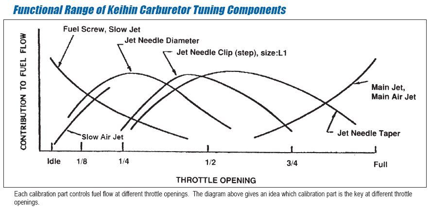

[quote="Krix @ Do, 12. Jun 2008, 23:00"]
bass @ Do, 12. Jun 2008, 21:43 hat folgendes geschrieben:
Was man nie vergessen darf: die Abgasmessung findet ja im Leerlauf statt, sagt also überhaupt nix über das Gemisch bei Vollast (da wo z.B. zu mageres Gemisch kritisch ist) aus. Im Leerlauf entwickelt der Motor aber sowieso kaum Hitze (realtiv betrachtet zur Hitze, die bei Abruf der Maximalleistung entsteht Wink ), deshalb ist es hier kaum erfoderlich den Motor derart fett zu betreiben. Andererseits hat so ein fettes Leerlaufgemisch den Vorteil, dass im Schiebebetrieb nicht zum Magerknallen kommt ...
Krix
Und der Übergang beim Gasgeben aus dem Schiebebetrieb wird etwas weicher, da hat meine Käthe gerne mal geruckelt was in Schräglage irgendwie unschön ist.
Den Vergaser im kompletten Bereich abstimmen ist mehr Arbeit. Was da bei der AU gemessen wird hat nur einen Einfluß bis 1/8 Gas... ist scho ein wenig Augenwischerei.. Ja, ich weiss..aber das Bild gilt auch für andere Vergaser...

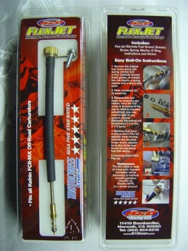

Ich habe mir die Verlängerung für die CO-Schrauben gekauft . Ich brauche keine Angst mehr vor der AU haben. Kosten liegen bei 150€. Der Einbau ist nicht ohne. Egal ob Alpen oder TÜV ,der Einbau hat sich gelohnt.

Wo kann man die denn kaufen?? (habenwill) wub

Soviel ich weiss, gibt's die Flexjets nur jenseits vom Großen Teich z.B. bei advmachines.com oder bei rottweilerperformance.com.

die kann man auch hier in DE kaufen.
Habe die letztens für meine FCRs bestellt. Sie sollen auch auf die CV Keihins passen.
Beitrag:
http://www.advrider.com/forums/showthread.php?t=635678
Shop:
http://www.24mx.de/rd-flexjet-vergaserschraube-fcr-vergaser
Grüße
Mario

Die sind aber sehr kurz. Die werden gerade so aus dem Luftfilterkasten reichen. Der Preis ist aber auch ein gewaltiger Unterschied. Meine reichen bis zum Rahmen.und sind ca. 20-25cm lang.
