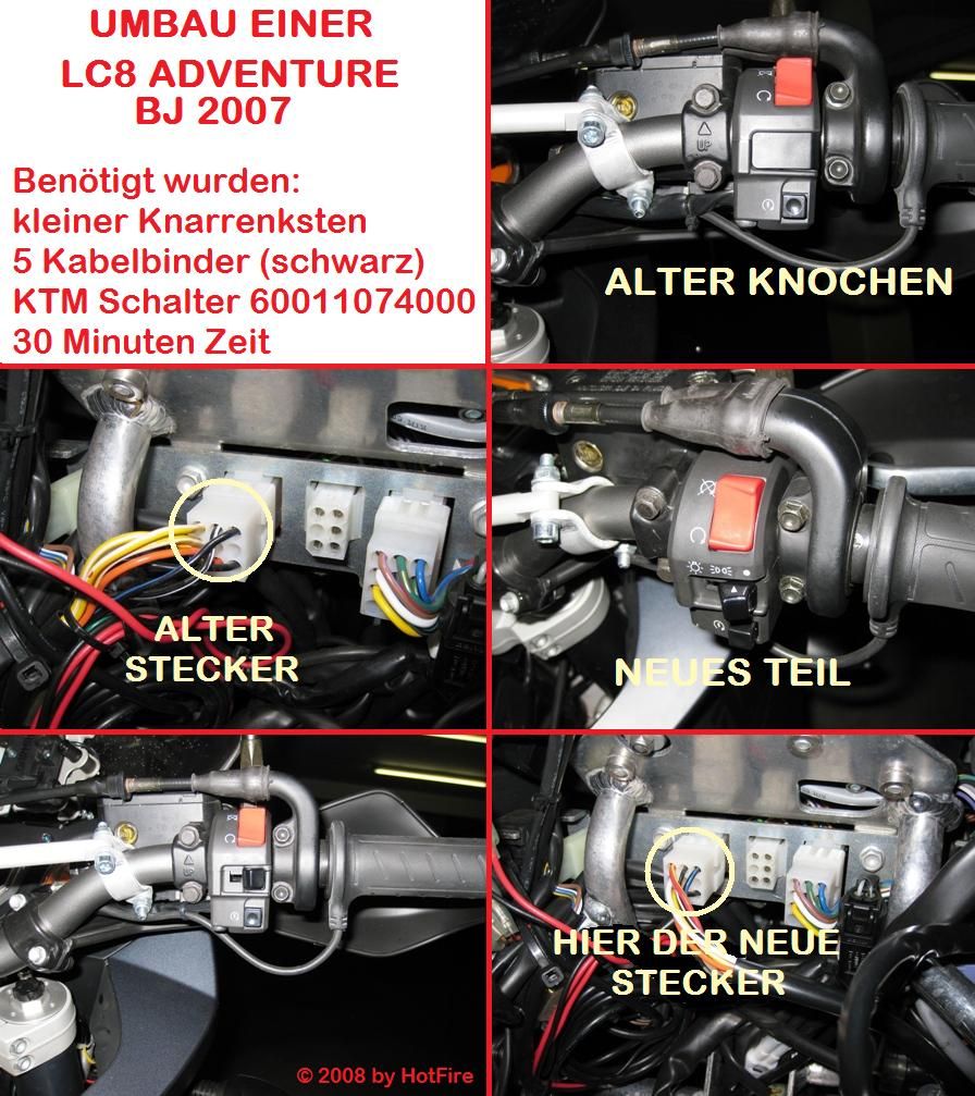

BeitragVerfasst am : Do, 10. Jul 2008, 16:03    Titel: UMBAU AUF LICHTSCHALTER (mit Bildern) Antworten mit Zitat
Hier ist mal der Einbau eines Lichtschalters bebildert:
Teile die demontiert werden mussten: Scheibe, Lampenmaske, Lampe, Stecker von Lampe abziehen, alter Schalter demontieren, (ggf. Bremshebelklammer und Gasgriffhalterung), einige Kabelbinder !
Es muß NIX an der Elektrik rumgefummelt werden und bitte nur bei abgeklemmter Batterie arbeiten !
Die Leitung des neuen Schalters "EXACT" wie die des alten Schlaters verlegen !!! WICHTIG !!!
LG Mark[/img]

BeitragVerfasst am : Do, 10. Jul 2008, 16:15    Titel: Antworten mit Zitat
Was ich an dem neuen Schalter nicht so schön finde ist das Riesen-Loch, mit dem man bestimmt ne Menge Dreck und Staub einsammeln kann (manch einer schätzt das vielleicht), habe mir daher aus nem alten Schlauch eine Abdeckung ausgeschnitten um das Gröbste abzuhalten.

JAMMERnich @ Do, 10. Jul 2008, 16:15 hat folgendes geschrieben:
OH man, auf was Ihr nicht alle achtet :-)
