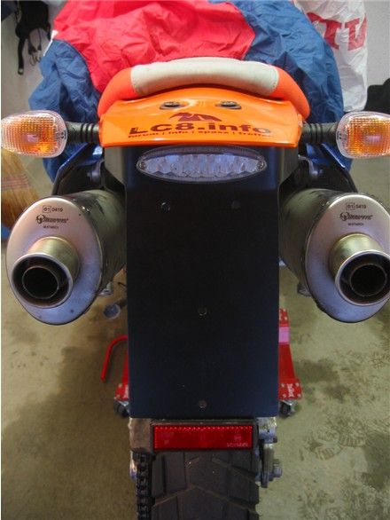

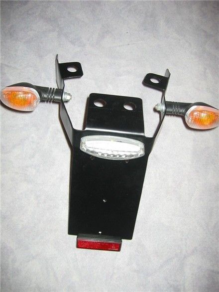

Anbei meine Interpretation vom Heckumbau inkl. LED-Rücklicht mit integrierter Nummernschildbeleuchtung.
Die Montage am Mopped erledige ich am kommenden WE. Bilder folgen selbstverständlich ( falls überhaupt gewünscht Rolling Eyes ).

Schick! Sieht gut aus. Vielleicht kannst Du die 35° erlaubte Winkel noch etwas ausreizen? Wink
Feine Laubsägearbeit oder Laser?

marco Verfasst am : Di, 17. Jan 2006, 20:46 Titel:
Schick! Sieht gut aus. Vielleicht kannst Du die 35° erlaubte Winkel noch etwas ausreizen? Feine Laubsägearbeit oder Laser?
Also der Winkel ist individuell,je nach Lust und Laune, Legalität, Illegalität, Platz** etc., frei zwischen 0 - 90° wählbar ( bzw. biegbar Very Happy )
** Ich habe ein 20/20er Kennzeichen ( ohne Engschrift Cool ).
Weder Laubsäge noch Laser, sondern Flex wub , Stichsäge und Feile blink

Muss mal sehen. War / ist aber alles reine Handarbeit. Am meisten Zeit kostet das saubere und exakte Anreißen des Bleches und das Ausschneiden. Ich sach´mal so mit allem, anreißen, zuschneiden, biegen, anpassen, schleifen und lackieren hab ich ca. 4 - 5 h gebraucht, wobei ich hier noch mehrmals die Maße korrigieren musste. Die Arbeit für eine Schablone aus Karton etc. ist nicht mit eingerechnet. Ob dann die Arbeitszeit bezahlt wird ?

Anbei aber nun erstmal die ersten Bilder im eingebauten Zustand. War nur provisorisch ! Und zur nochmaligen Prüfung.
