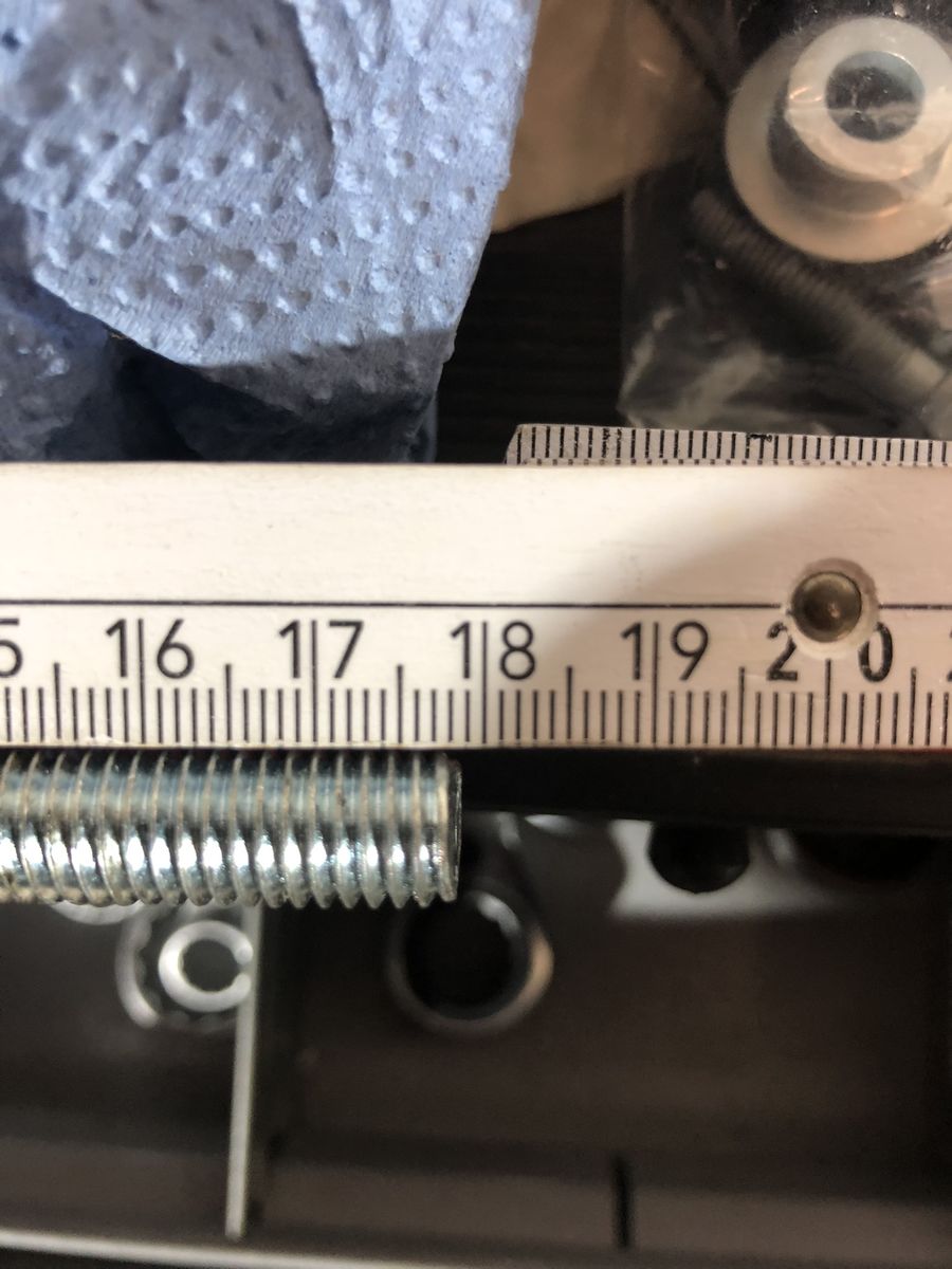

Hab ja den Kit 2x geordert, den wir hier primär besprechen. Schrauben haben wie erwartet eine Festigkeit von 8.8 und die Platte scheint passgenau zu sein. Soweit zu den positiven Aspekten.
Die Pulverbeschichtung ist absoluter Mist. Die Platte kommt schon mit blanken Stellen und einmal leicht ne Schraube angesetzt, blättert die Beschichtung weiter ab. Die neue Motortragschraube, also der lange Bolzen ist zu kurz. Er sollte 180 mm lang sein, ist er aber nicht. Somit könnte ich den Kit nur mit viel Wohlwollen und ohne die beiden Scheiben montieren, was natürlich totaler Murks wäre.
Hab mit Lukas telefoniert und er versprach sich gleich zu kümmern. Ich habe mir aber vorsorglich mal nen 190 mm langen Bolzen bestellt. Denn ein echter 180 mm langer Bolzen erscheint mir auch recht knapp.
Alles in allem kein echter Showstopper, aber auch kein High-end Produkt.

Hab gestern mal geschaut ob auf der originalen Motortrageschraube was angegeben ist und siehe da => 8.8 Wink
Das mit der mangelhaften Pulverbeschichtung und der zu kurzen Schraube spricht jetzt nicht wirklich für dieses Produkt. Ganz besonders deswegen nicht weil ja im Vorfeld noch telefoniert wurde und jetzt kann man sich schon fragen wie sorgfälltig da etwas "konstruiert" und hergestellt wurde/wird.

Bezüglich der Beschichtung gebe ich dir Recht. Das ist schwach und unnötig. Die zu kurze Schraube ist ärgerlich aber natürlich dem Lieferanten zuzuschreiben. Vielleicht fällt das ja auch in den Bereich einer normalen Toleranz. Wenn man direkt auf ne 190er Schraube gegangen wäre, könnte man auch mit Toleranzen leben. Man wollte es hier aber auch optisch ansprechend machen in der Art, dass Schraube und Mutter bündig abschließen. M.E. unsinnig, da man die Stelle ohnehin kaum sieht.

konstruiert wurde da gar nichts - geklaut bei Blackdog (die waren die ersten, die so etwas angeboten haben) und nachgebaut => daher mein "konstruiert" Wink
Und wenn dann nicht einmal eine Schraube mit der richtigen Länge drin ist weiß man ja worauf abgeziehlt wird => ! BILLIG !
Die zu kurze Schraube ist stümperhaft, das kann weder mit Optik noch mit Toleranz argumentiert werden.
Originallänge + 2x Beilagenstärke + 8mm Blechstärke und das war's - so schwer ist das nicht blink

Möchte euch ein Update geben, nachdem ich den Relocation Kit nun abschließend montiert habe. Die 180er Schraube, die keine 180er Schraube ist, haben wir besprochen und das ist auch beim Hersteller adressiert.
Weiter oben sagte ich, dass mir auch eine effektiv 180 mm lange Schraube als tendenziell zu kurz erscheint. Dem muss ich widersprechen. Ich habe eine Skidplate montiert, die nicht original ist. Diese ist ca. 3,5 mm stark. Beim ersten Montageversuch habe ich nicht gesehen, dass die Skidplate leicht "im Weg" ist. Ich musste die Skidplate insofern anpassen, d.h. ein wenig Material abnehmen (siehe Foto), so dass sich die Platte des Relocation Kits und die Skidplate nicht mehr in die Quere kommen.
Mit dem originalen Motorschutz wäre eine 180 mm lange Schraube somit lang genug. Mit einer Stoppmutter würde es ggf. ein wenig knapp werden aber vorgesehen ist ja eine normale Mutter, die eingeklebt wird. Ob man nun eine Stoppmutter oder eine normale Mutter un Loctite bevorzugt, ist wohl Geschmacksache. Ich habe die separat besorgte 190 mm lange Schraube inkl. Stoppmutter verbaut. Da schauen natürlich nun ein paar Gewindegänge raus. An der Stelle ist mir das aber egal, da man es eh nicht sieht.
Lucas ist nicht entgangen, dass beide Platten, die wir bekamen, keine perfekte Pulverbeschichtung haben. Er hat mir sofort Ersatz angeboten. Ich sehe es aber eher als Schönheitsfehler und habe an den Stellen, an denen die Beschichtung nicht perfekt ist, ein wenig Lack aufgetragen. Dennoch wollte er mir ein Goodie in Form einer Erstattung zukommen lassen.
