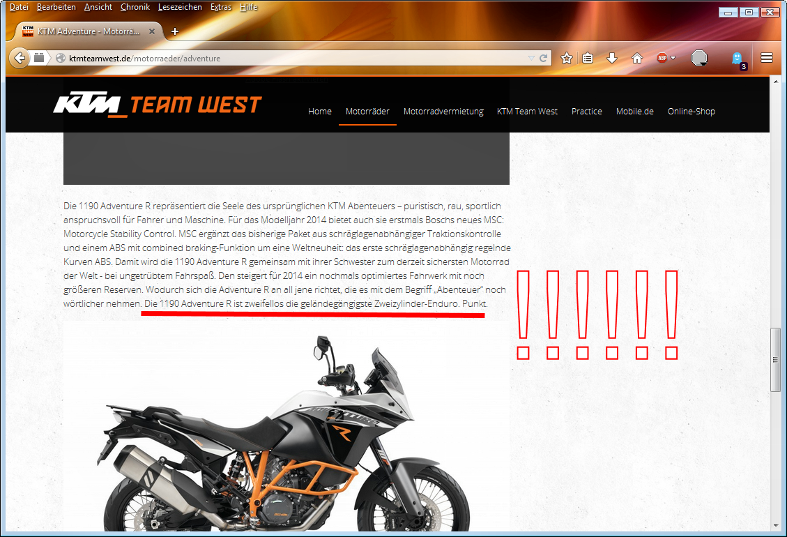

NoCarrier @ Do, 22. Jan 2015, 21:23 hat folgendes geschrieben:
Äähm, auf der KTM-Seite steht "sportliche Travel-Enduro für die Strasse"
Also soviel wie, Sportliche Reisemaschine mit aufrechter Sitzposition Smile
Das gilt womöglich für die "T"-Version, aber nicht für die "R"...... !

kretabiker @ Fr, 23. Jan 2015, 9:09 hat folgendes geschrieben:
Die geländegängiste 2 Zylinder-Enduro, die KTM am Markt hat, stimmt.
Trotzdem stehen die Elekronikwunder unter Travel, nicht unter Enduro. QED. Mr. Green

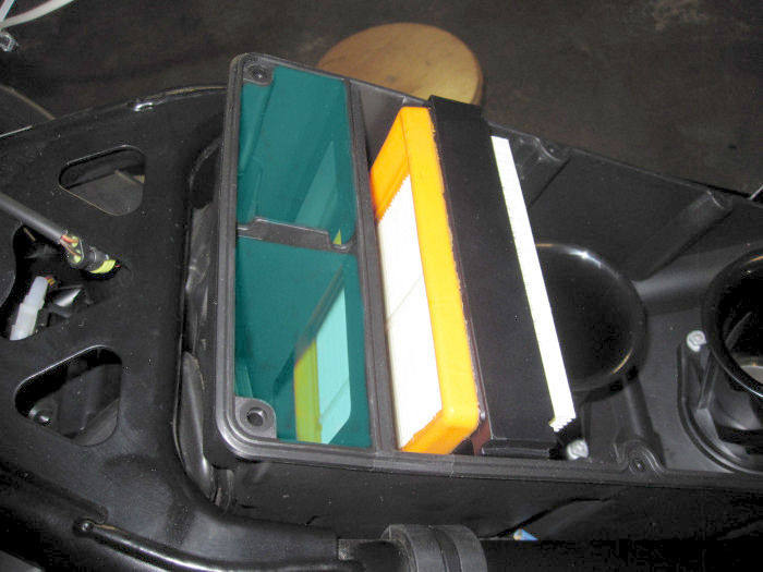

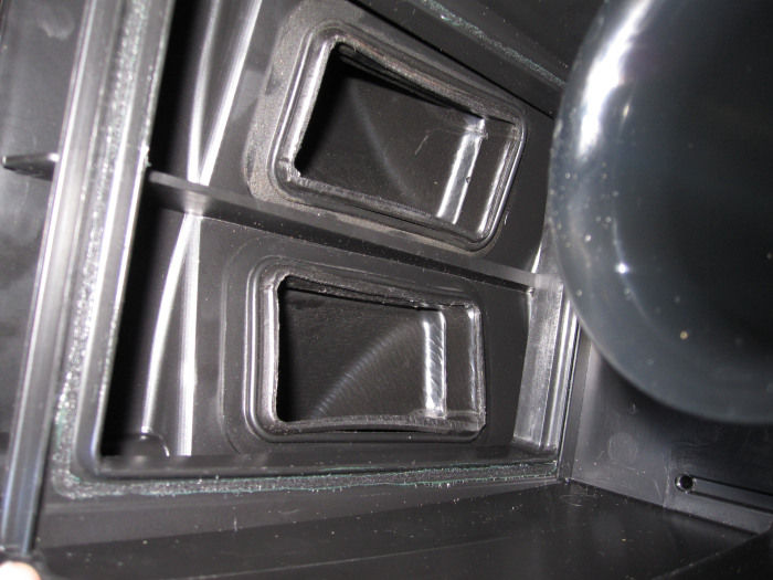

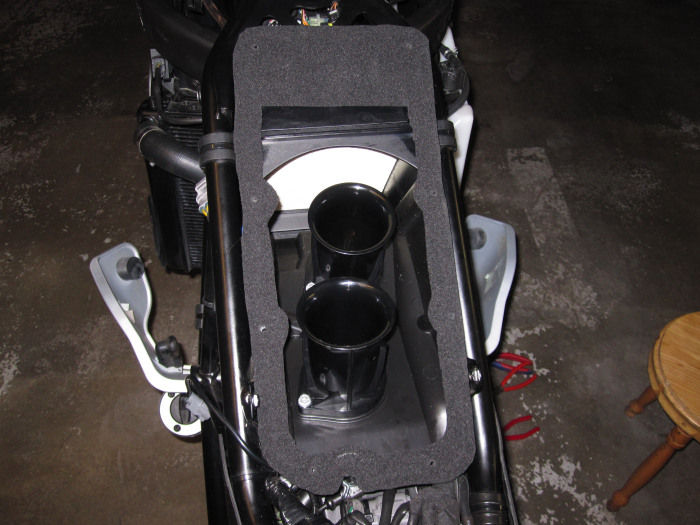

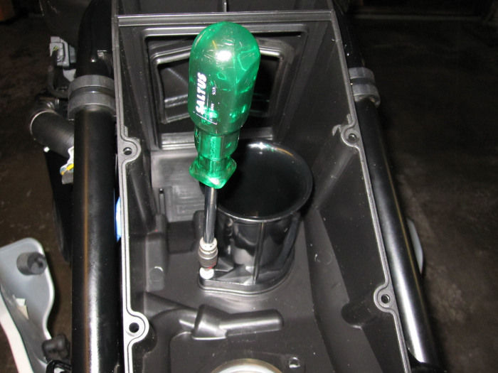

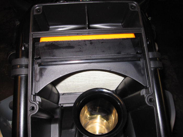

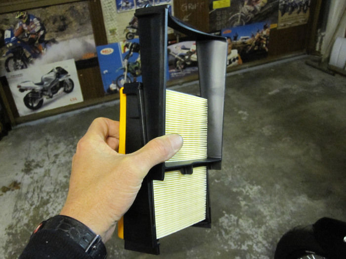

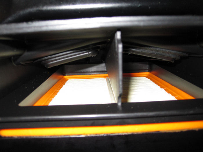

Gestern abgeholt und gleich eingebaut.
Eins vorweg. Der Deckel ist und bleibt suboptimal Wink

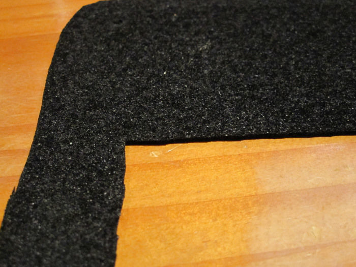

Hab mal die Deckeldichtung mit Fett bestrichen und dann montiert. Bei Demontage war bei fast 50% des Randes kein Fettauftrag sichtbar dry
Daher habe ich eine eigene Deckeldichtung verwendet.

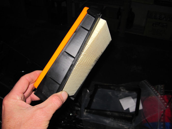

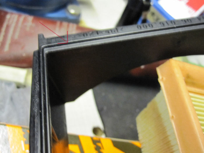

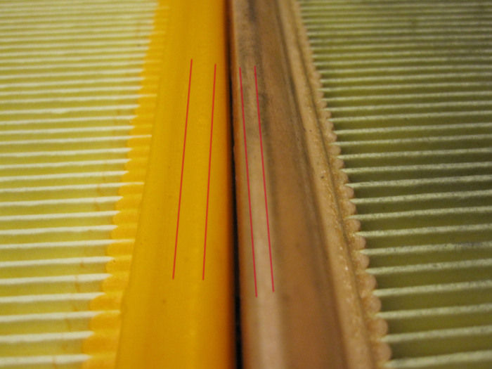

Befestigung des Filters: m. E. gut gelöst. Sehr hoher Anpressdruck des Filterelements an den Rahmen. Da dürfte nix mehr dran vorbeigehen.
Achtung Exclamation Exclamation Exclamation
Es gibt einen geänderten Luftfilter. Die Händler verkaufen aber den alten weiter. Wink
Lagerbestände müssen halt leer werden Laughing
Der neue hat die Endnummer 100. Der alte hatte die 000.
Die Auflagefläche ist nun etwas abgerundet und scheint breiter. Durch den hohen Anpressdruck des neuen Systems dürfte der alte aber auch gut anliegen. Hab ich aber nicht ausprobiert.
Ich hab das Filterelement erst mal selber zahlen müssen. Werde aber KTM diesbezüglich noch anschreiben. Der Händler hat sich da quergestellt und bei der Anfrage bei KTM wollte man mir auch nicht helfen. Wie halt schon beim Luftfilterkasten auch. Mad
Wenn man nicht alles selber macht ...... dry
Eigentlich brauch ich den Händler ja wirklich nur, damit die Garantie nicht verfällt und Software-Updates aufgespielt werden.
Darum hab ich den Kasten auch lieber selbst verbaut.
Von mir krieg ich halt Qualitätsarbeit Razz

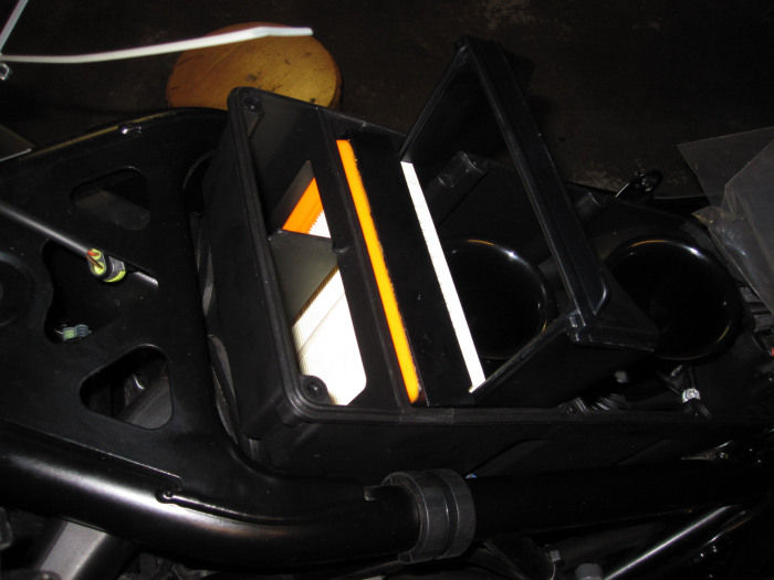

01 - altes Unterteil abgebaut - 2 Schläuche vorne abstecken und SLV aus Halterung nehmen.jpg
 Dateigröße:  87.19 KB
 Angeschaut:  1493 mal
02 - neues Unterteil mit NEUEN O-Ringen einsetzen und Schläuche wieder drauf.jpg
 Dateigröße:  69.95 KB
 Angeschaut:  1490 mal

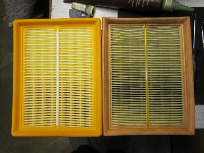

 Dateigröße:  96.47 KB
 Angeschaut:  1477 mal
 Dateigröße:  68.85 KB
 Angeschaut:  1515 mal
 Dateigröße:  56.55 KB
 Angeschaut:  1513 mal
 Dateigröße:  79.52 KB
 Angeschaut:  1530 mal
IchundDuOffline
Anmeldungsdatum: 13.06.2007
Beiträge insgesamt: 1459
KTM 1290 Super Adventure R
BeitragVerfasst am : Fr, 6. März 2015, 18:37    Titel: Antworten mit Zitat
weiter geht's:
 Dateigröße:  61.49 KB
 Angeschaut:  1447 mal
 Dateigröße:  53.1 KB
 Angeschaut:  1466 mal
 Dateigröße:  54.8 KB
 Angeschaut:  1482 mal
 Dateigröße:  71.58 KB
 Dateigröße:  68.73 KB
 Angeschaut:  1497 mal
 Dateigröße:  57.63 KB
 Angeschaut:  1428 mal

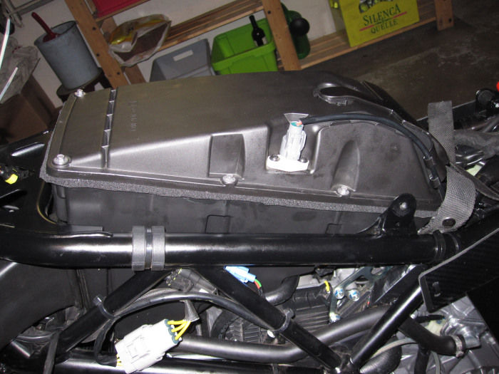

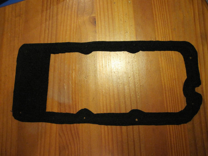

 Angeschaut:  1399 mal
 Dateigröße:  84.57 KB
 Angeschaut:  1357 mal
 Dateigröße:  74.6 KB
 Angeschaut:  1329 mal
16 - fertig - Mossgummi schlüpft bei verschraubung in die Kanten und wird zusammengepresst.jpg
 Dateigröße:  85.47 KB
 Angeschaut:  1385 mal

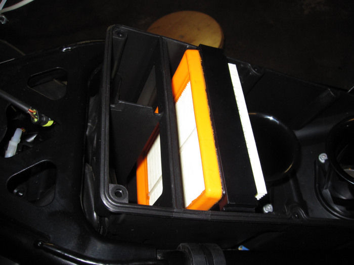

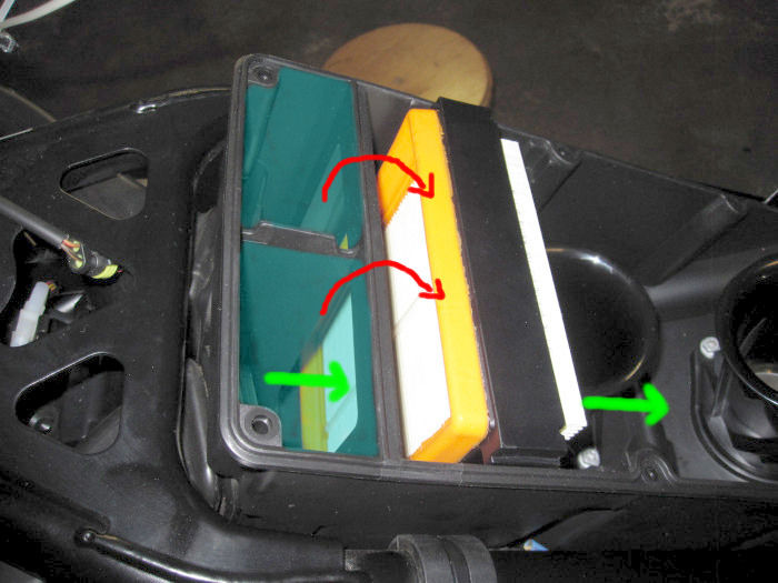

So. Nochmal ein Nachtrag aus konstruktiver Sicht.
Ich weiß gar nicht wozu eigentlich die vordere Öffnung des Kastens gut sein soll, außer dass man mal besser reinigen könnte.
M. E. wäre die bessere Lösung insgesamt gewesen, den vorderen Teil komplett zu verschließen, da dies ja nur eine Fehlerquelle mehr ist, wo ungefilterte Luft von oben mit durch kommen kann. Noch dazu bei dem sehr dünnen Steg. Ein Fettauftrag auf der Deckeldichtung macht es sichtbar. Probiert es doch selber mal aus.
Wenn ich mal außerhalb der Garantie bin, denk ich hierüber nochmal genauer nach.
Oder wenn er halt nach wie vor nicht dicht sein sollte.
Hier mal meine Vorstellungen:
Bild 1: Fläche verschlossen
Bild 2: grüner Pfeil zeigt vorgesehenen Luftstrom, roter die evtl. Nebenluft.
Schon aus diesem Grund empfiehlt sich eine Deckeldichtung Smile
Das alles dürfte mit 2 dünnen Kunststoffplatten die man mit Epoxid außen herum vergießt erledigt sein.
