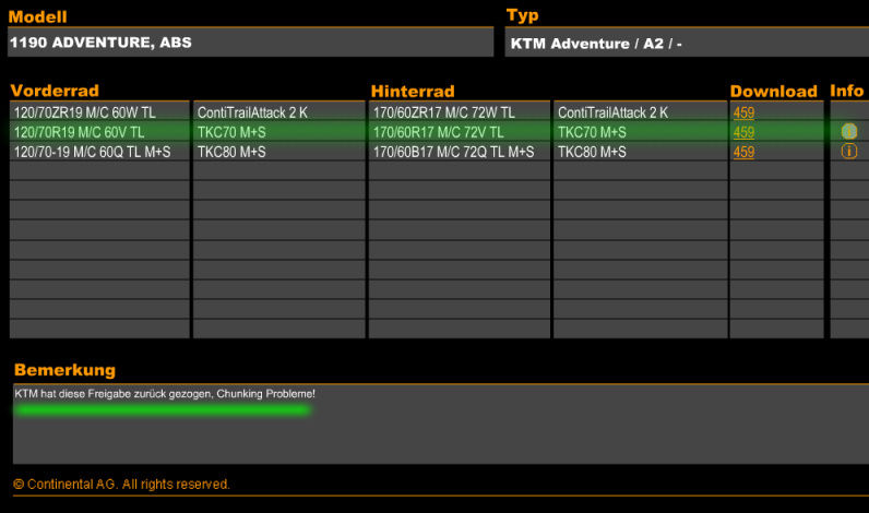

BeitragVerfasst am : Di, 3. Mai 2016, 20:33    Titel: Freigabe zurückgezogen Antworten mit Zitat
KTM hat die Freigabe für den TKC 70 zurückgezogen.
Schade Sad
Hätt ich evtl. mal probiert

BeitragVerfasst am : Mi, 4. Mai 2016, 18:11    Titel: Antworten mit Zitat
also ich fahre den schon 5000 KM lang alles bestens Wink
