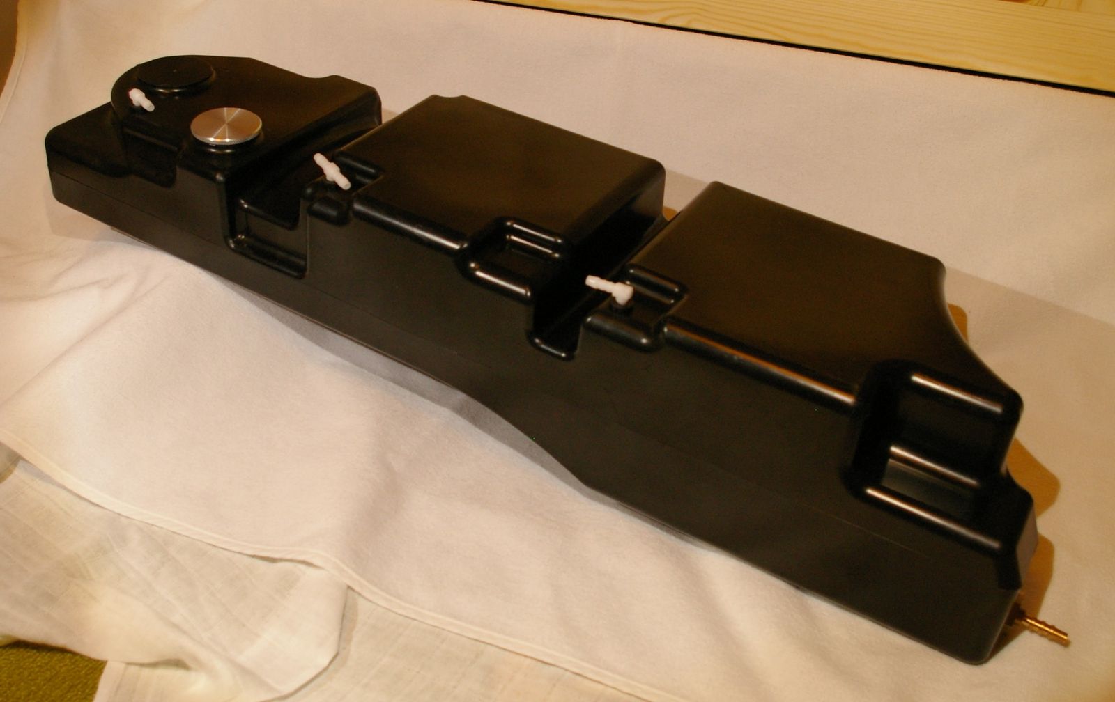

Hallo Rade, ich vermute die Schläuche oben sind zum Entlüften. ist der lange Schlauch nach unten nur für den Überlauf?
Wie lange dauert denn die Lieferung wenn ich einen Tank bestellen würde?
Hat das viele Klebeband auf dem Foto einen Sinn? oder ist das nur dafür, das der Tank nicht zerkratzt?
Ich habe eine gleich lieferbar, also nachste Woche bei Dir :-)
Nur dort ware einiege vebesserungen also neue "aluminium fuel cap" und halterung... also die Preis ist 289EUR - Versand kann man frei sein :-)
Das ist nich Foto von meine KTM, Ich habe dort keine Klebeband, aber ja das ist nur geget die Kratzer...
mehr info auf meine email: rade@garage.com
Rade

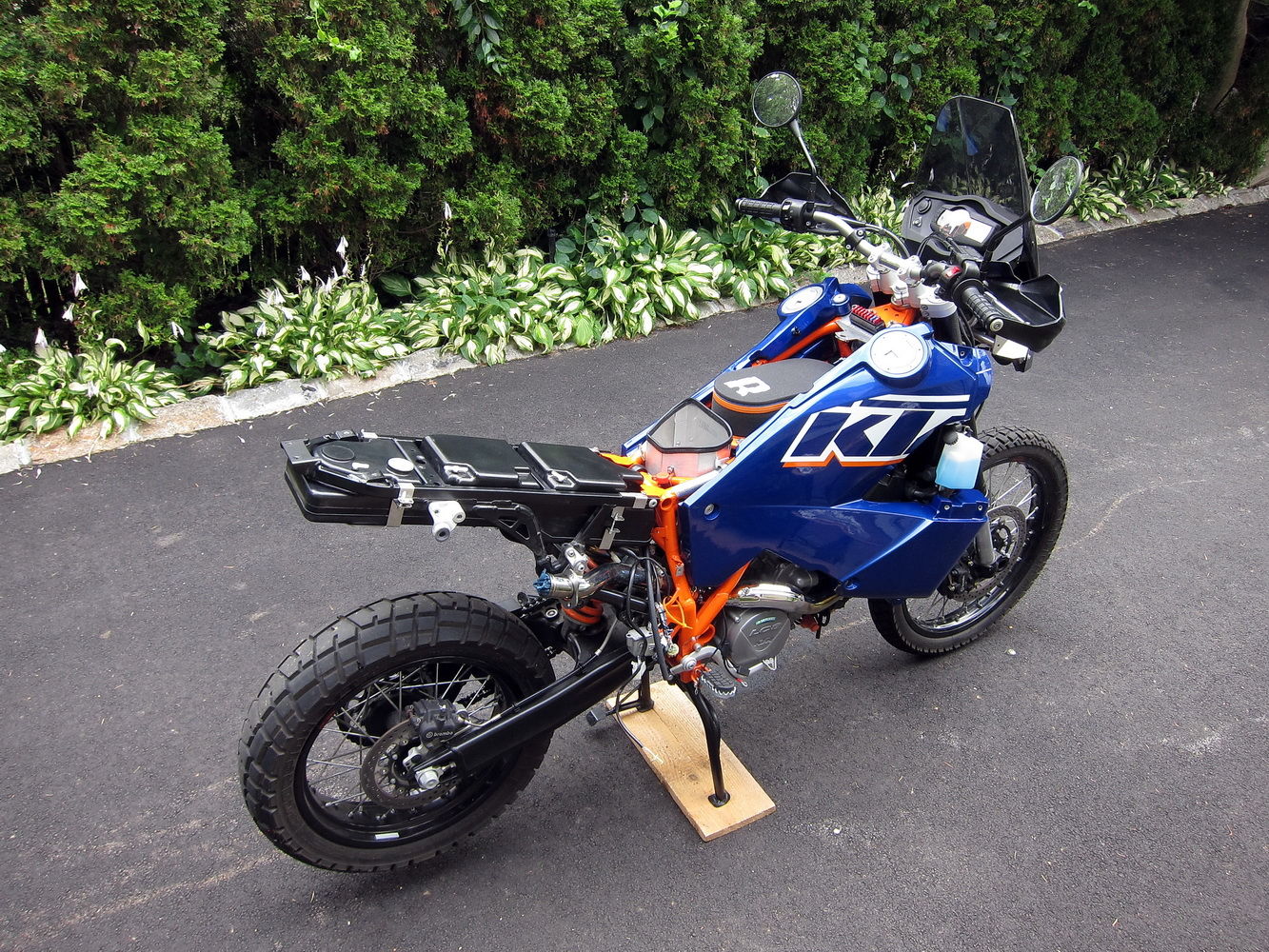

Da seit dem letzten Post schon einige Zeit vergangen ist, mal die Frage wie sich der Tank bewährt hat.
Passform?
Langlebigkeit?
Was mich im Besonderen interessieren würde, wie verhält sich das mit der Tankreserve-Anzeige. Verlängert der Zusatztank, wenn befüllt, einfach die Reichweite bis Reserve und wird mitentleert, wenn der Benzinhahn offen ist?
Wäre logisch und toll oder wird das anders gehandhabt?

Ich hab den Tank jetzt seit ca. 20 tkm verbaut.
Kann nichts negatives berichten.
Ich hab normalerweise den Tankhahn geschlossen und öffne ihn nur bei Bedarf.
Wenn ich bei einer Frankreich Tour in die Tankstellen Mittagspause komme und vergessen habe zu tanken, fahre ich bis auf Reserve runter und öffne dann den Benzinhahn. Die Reserveleuchte geht dann irgendwann aus, bis der Tank wieder auf Reserve ist, ca. 100 km.
Man kann den Benzinhahn aber auch immer auf lassen. Ich habe nur festgestellt, dass man es eigentlich nicht sooft braucht in unseren Breitengraden.
Aber es ist gut zu wissen, dass man könnte wenn man wollte.

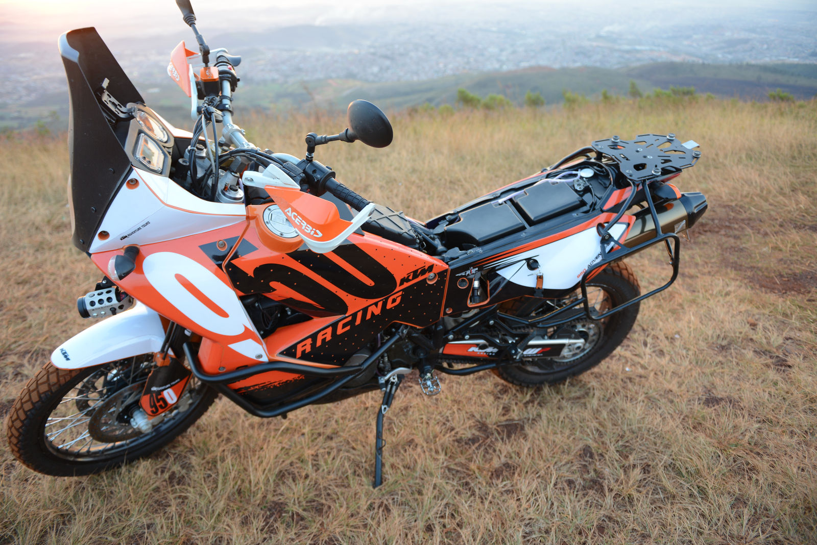

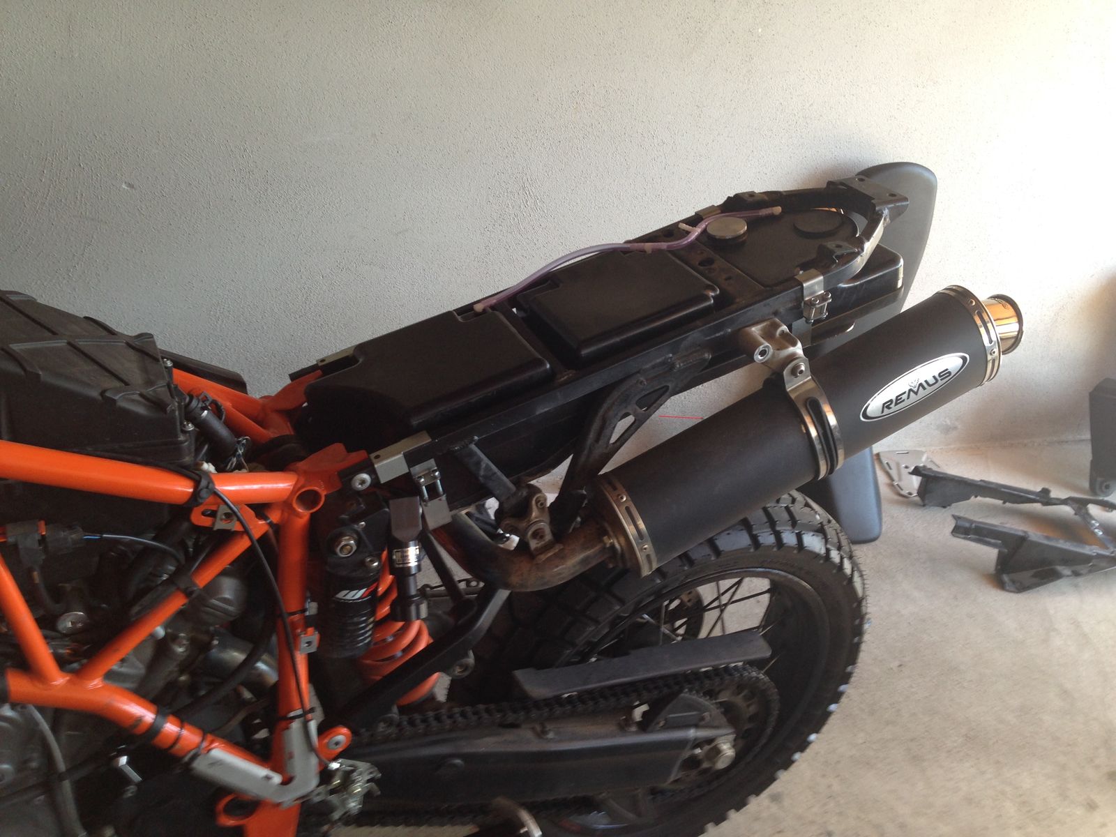

...habe den Tank auch in meiner 990 R verbaut. Bei mir war alles passgenau - nur der mitgelieferte Benzinhahn war undicht - trotzdem super Service von Rade.
Habe den Zusatztank auch normalerweise geschlossen und fahre die orig. Tank erst komplett leer. Bis dato keinerlei Probleme (auch beim Tüv nicht, da der Zusatztank recht unscheinbar daherkommt) Rolling Eyes
Gruss Gert
