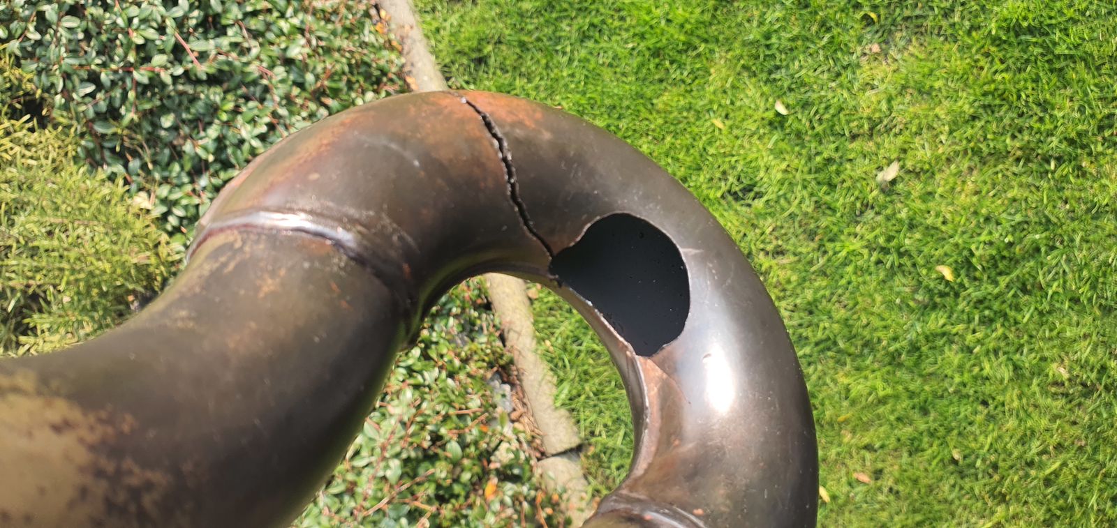

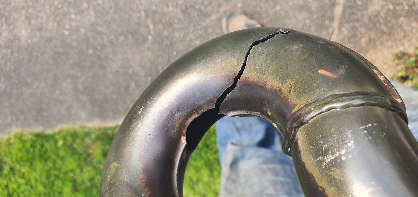

BeitragVerfasst am : So, 20. März 2022, 18:45    Titel: Antworten mit Zitat
Und da hats auch bei mir gescheppert... 2008er, 60k km...
Ausbau des Krümmers ein Krampf. Auf den Einbau des neuen bin ich gespannt...

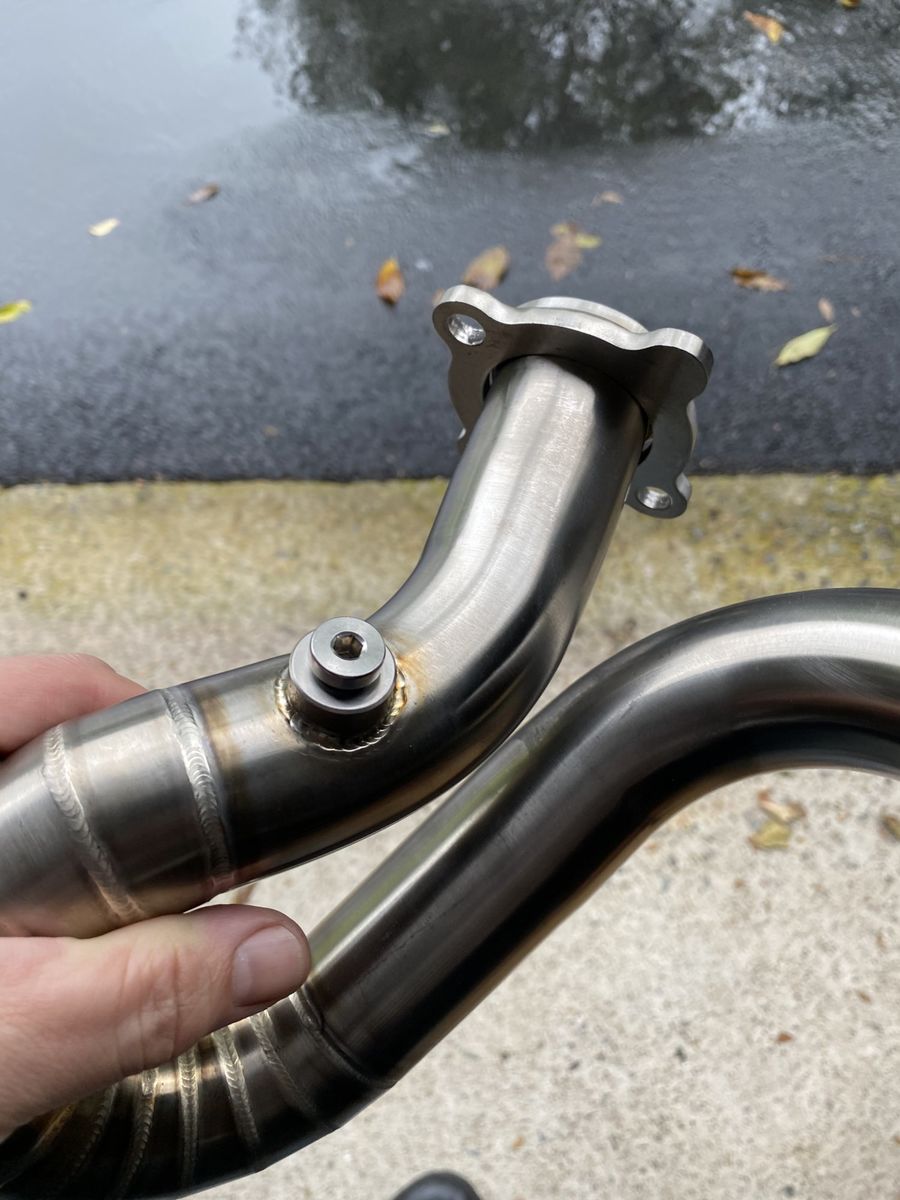

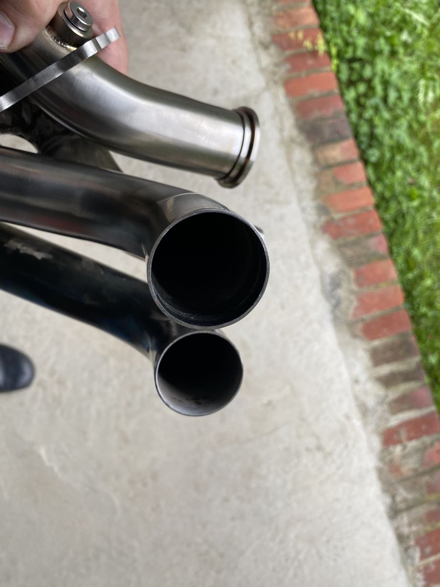

Hab gerade im Advrider Forum paar Fotos von den Nachbauten von Dobermann-Performance gefunden.
Sieht verarbeitungstechnisch gut aus.
Scheinbar passt aber nur die komplette Anlage aufgrund anderer Rohrdurchmesser
