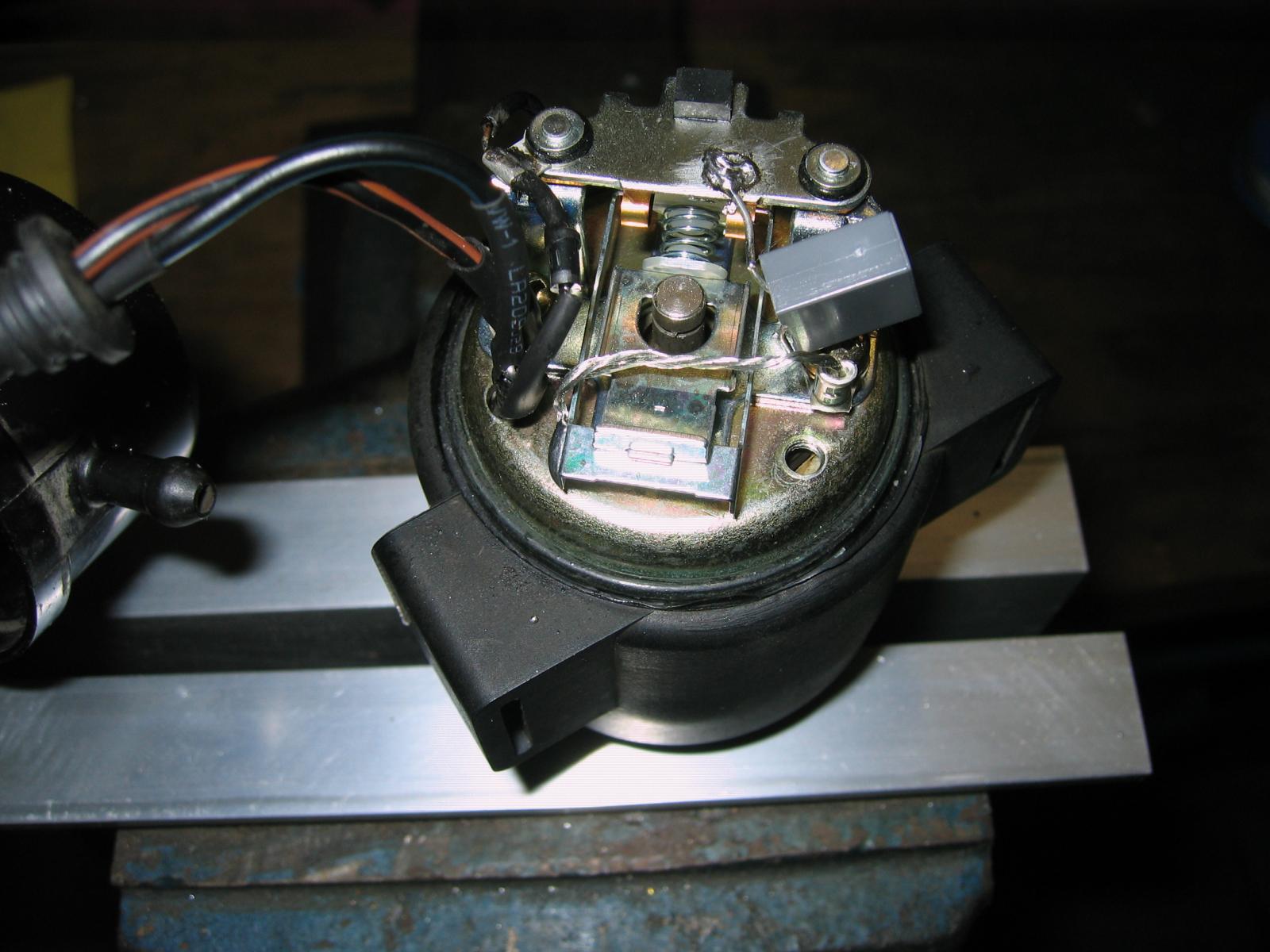

Dort wird eine Diode und ein Kondensator eingelötet. Hab ich bei meiner selbst gemacht. Wink
Siehe auch hier: http://forum.lc8.info/album_showpage.php?pic_id=10694

war aber glaub ich nur 1 Kabel wenn nicht entstört wird. gruebel
Kannst Du sagen welches Kabel ? Oder noch besser, hast Du die Aktion vielleicht bildlich festgehalten ?
der Draht oben links. Die Pumpe auf dem Bild ist bereits entstört, aber bei einer die noch nicht entstört ist braucht man nur den einen Draht ablöten.
Wollte meine neue Reservepumpe jetzt auch mal entstören da ich meine alte mit neuen Kontakten (und entstört) wieder eingebaut hatte.
Dann mach ich auch mehr Fotos Wink
http://forum.lc8.info/album_pic.php?pic_id=10694&full=true&user_id=409

so, hab eben mal die neue Pumpe entstört. Vorher - nachher Bilder gibt es hier
Frank
HellcatOffline
Anmeldungsdatum: 06.04.2007
Beiträge insgesamt: 927
 →  71.000 km
BeitragVerfasst am : Fr, 9. Apr 2010, 7:59    Titel: Antworten mit Zitat
KTM Backes @ Do, 8. Apr 2010, 19:31 hat folgendes geschrieben:
Hallo Frank,
Danke für die Bilder, aber leider seh ich auf dem Bild nicht wo die Diode unten links angelötet wird.
Wie der Kondensator (grauer kasten) angelötet wird, kann man gut erkennen.
VG
Markus
