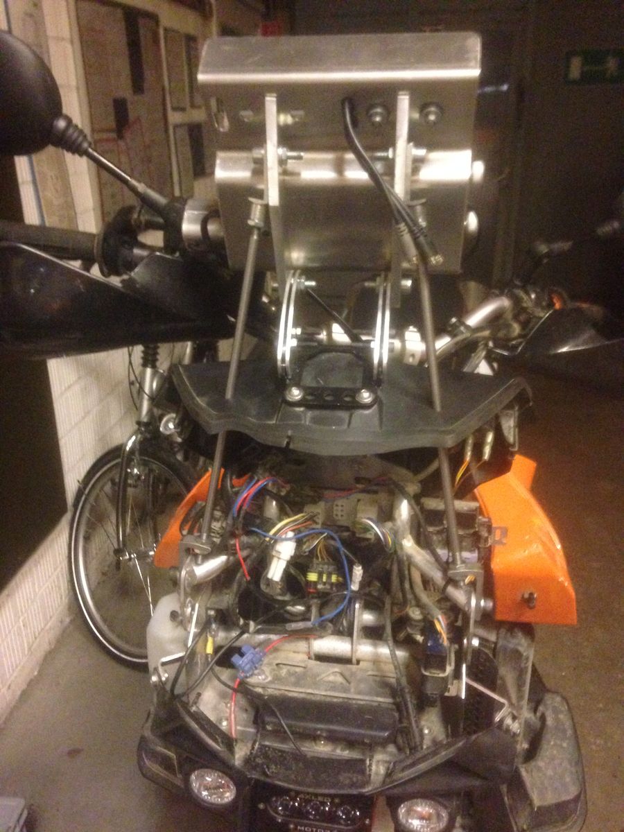

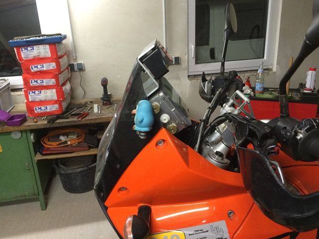

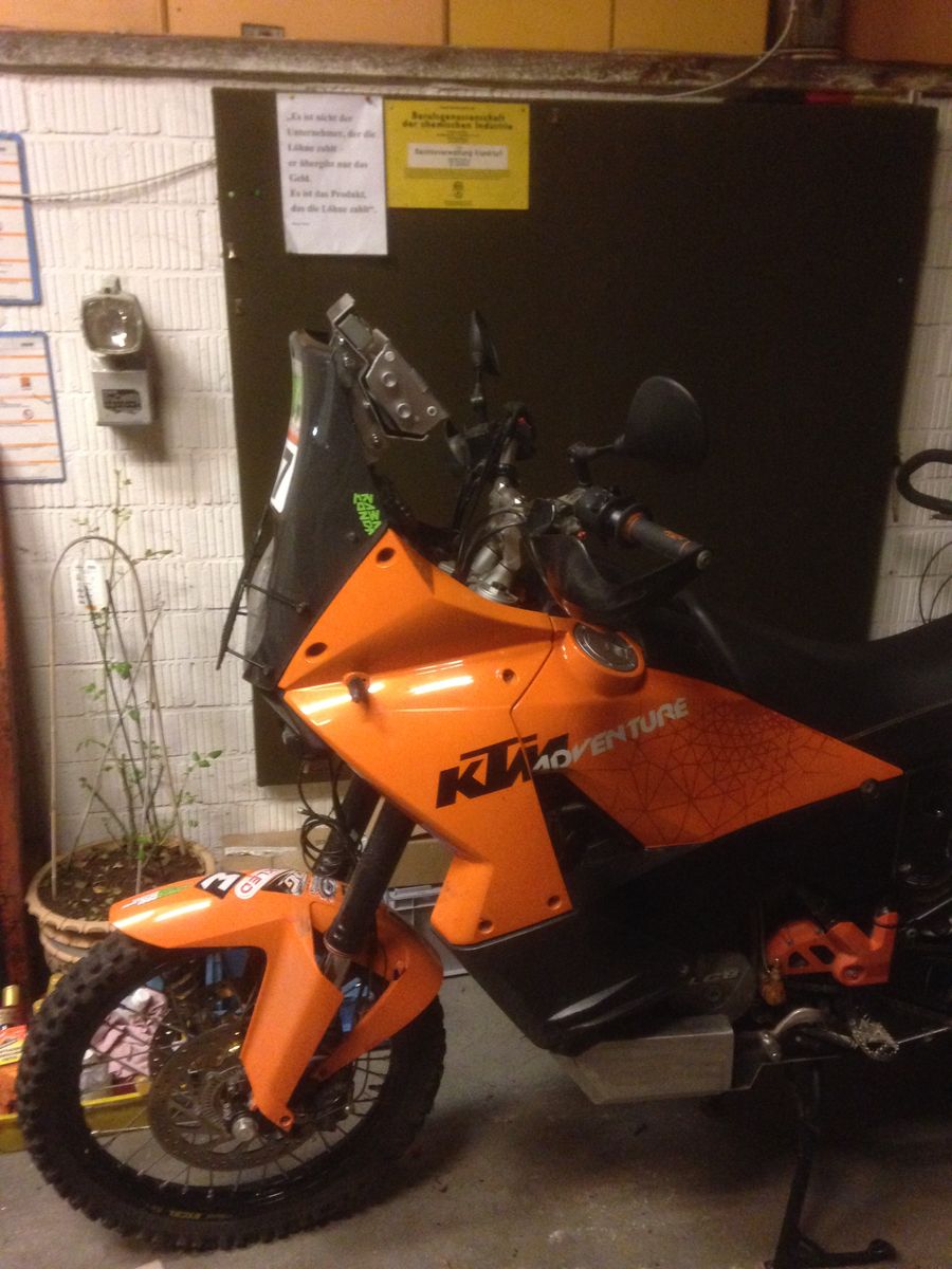

....nachdem wohl seit fast 3 Jahren niemand mehr ein Roadbookhalter an eine LC8 geschraubt hat, fang ich mal wieder damit an!!
Alle erzählen was von Rallye-Moped, aber scheinbar keiner hat nen Roadbookhalter!! wacko
Meine Grundsätzlichen Voraussetzungen:
- Roadbookhalter und ICO muss im stehen gut ablesbar sein
- Nicht zu viel von der schwarzen Plasteverkleidung (Tacho) wegschneiden
- Vorbau verstreben / weniger Vibrationen am Roadbookhalter
Hab da einfach mal Fotos angeheftet, viel Spaß beim
(....ist auch alles noch nicht fertig, wird noch ordentlich verschraubt und
verkabelt, soll einfach nur den Navi-Tower mit Halterungen zeigen....)
DIY Blechhalter für´s MD & ICO
 Dateigröße:  228.56 KB
 Angeschaut:  630 mal

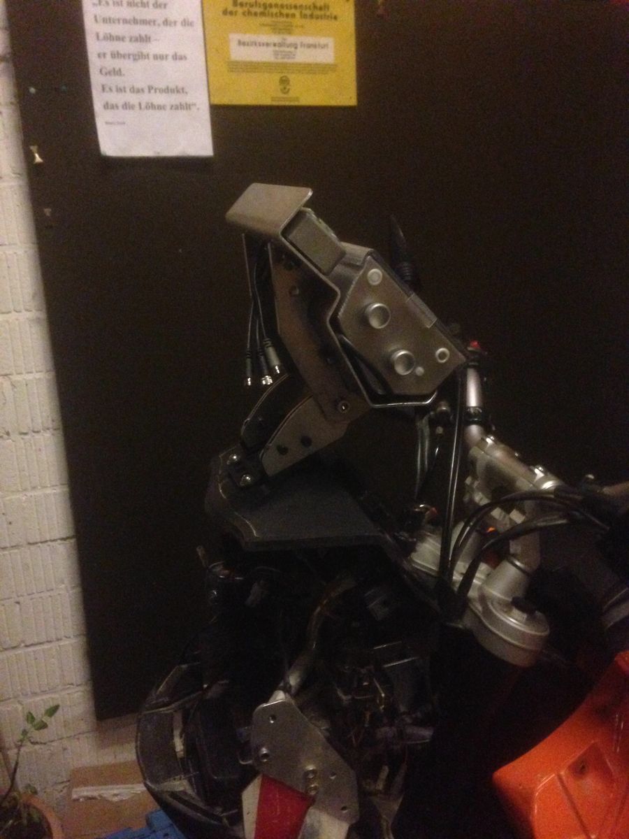

Da schon der TT Navihalter montiert war, hatte ich schon mal eine Ausgangsposition
 Dateigröße:  140.18 KB
 Angeschaut:  613 mal
Navi-Tower mit Verstrebung
 Dateigröße:  165.2 KB
 Angeschaut:  662 mal
Navi-Tower mit Verstrebung Front
 Dateigröße:  189.67 KB
 Angeschaut:  658 mal

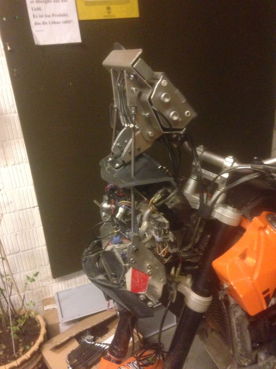

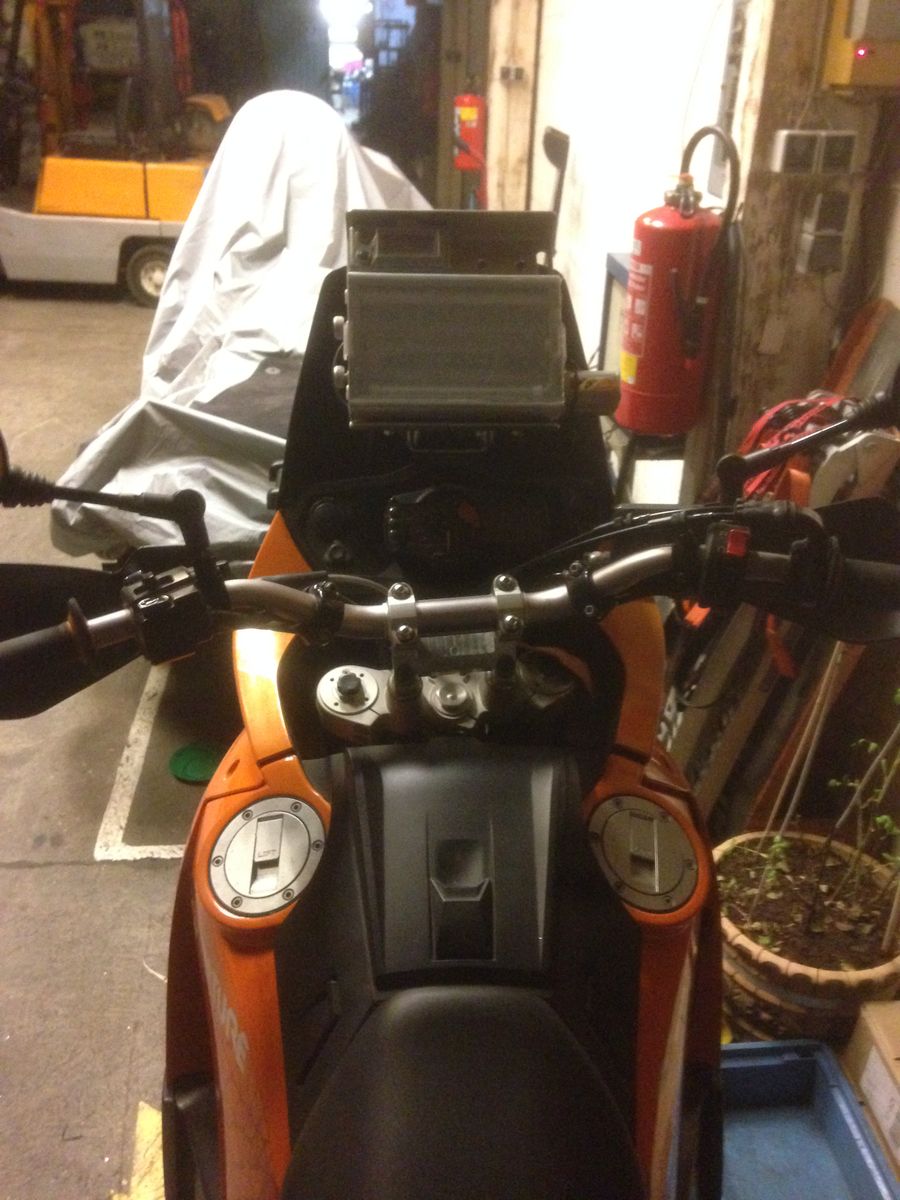

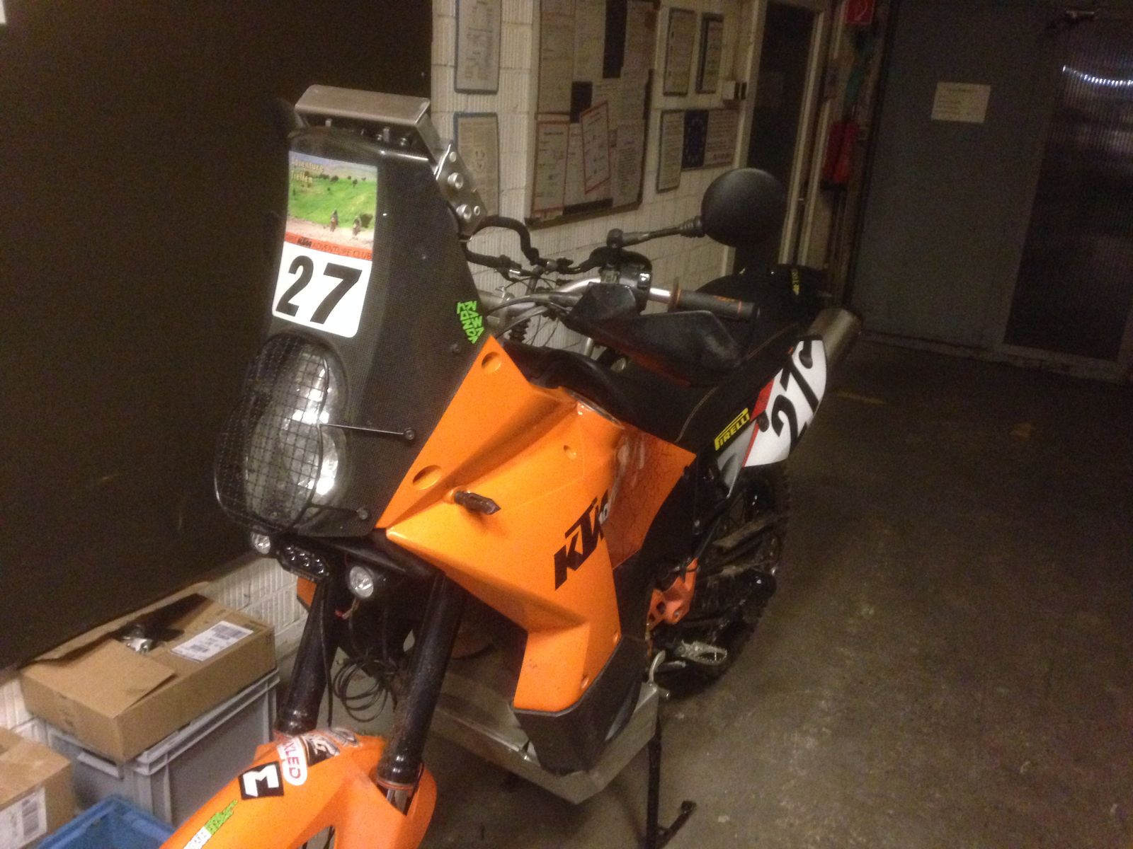

Bevor wieder die Fragen aufkommen, wie dass mit Verkleidung aussieht:
(iss nur zusammen gesteckt)
Bin mal auf Eure Meinungen, Anregungen & Verbesserungen gespannt!!
Navi-Tower Front
 Dateigröße:  242.16 KB
 Angeschaut:  660 mal
Navi-Tower Seite
 Dateigröße:  161.21 KB
 Angeschaut:  627 mal
Navi-Tower Fahrersicht "sitzend"
 Dateigröße:  165.96 KB
 Angeschaut:  619 mal

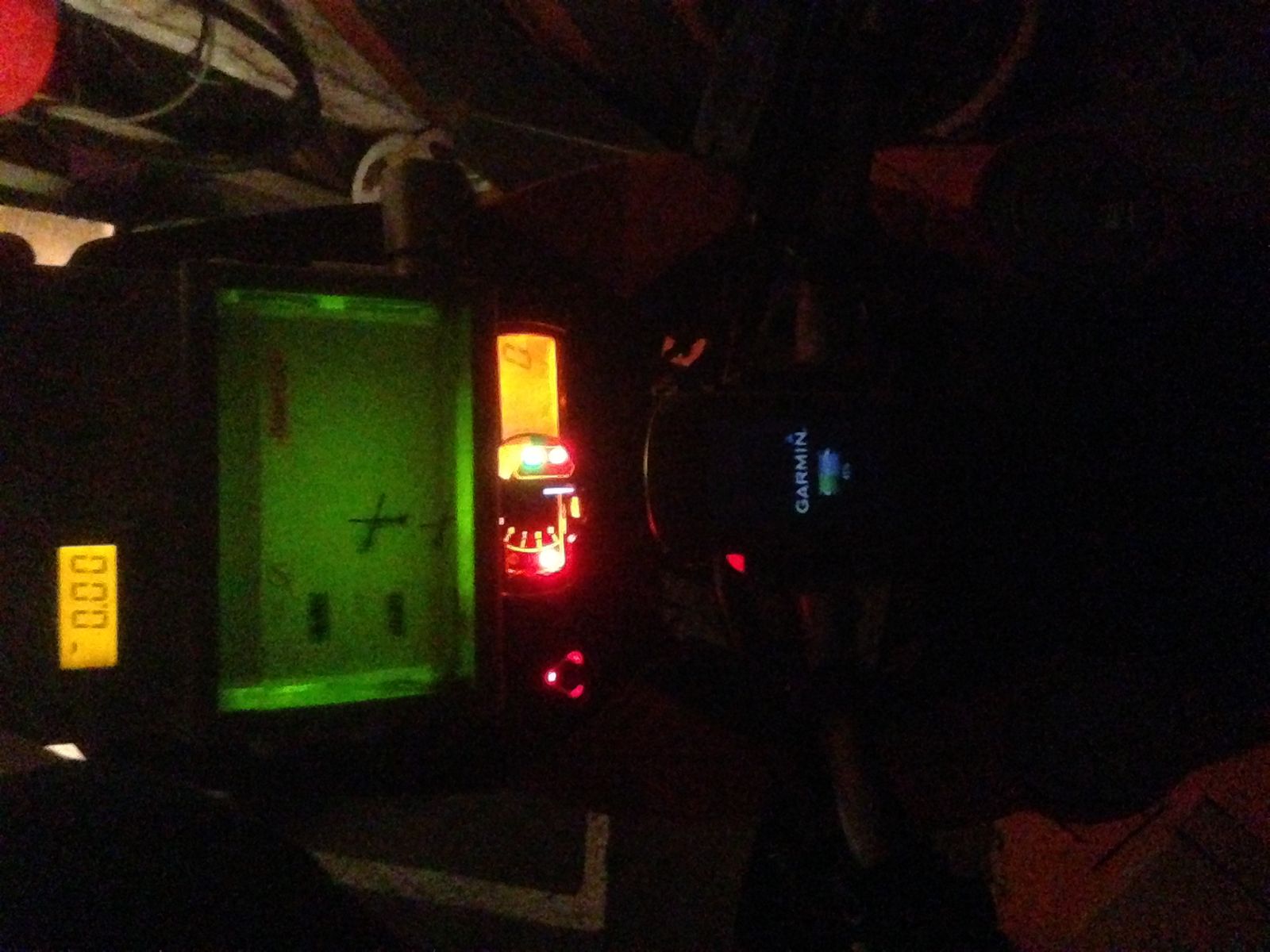

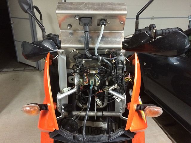

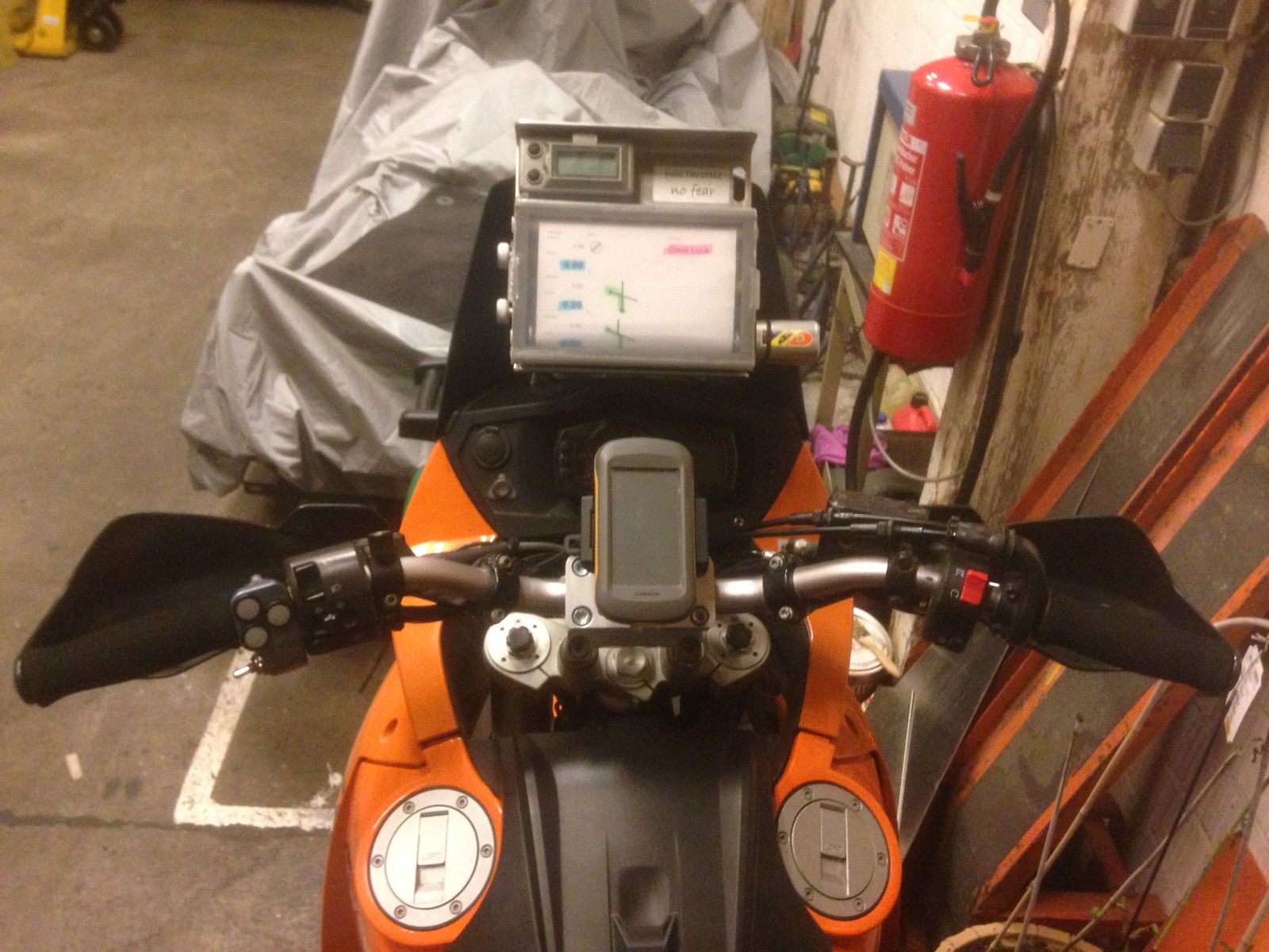

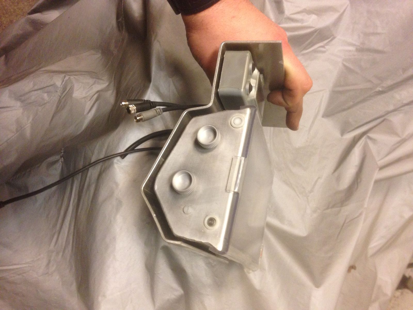

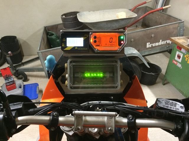

BeitragVerfasst am : Fr, 5. Feb 2016, 18:21    Titel: Antworten mit Zitat
...fertig verkabelt!
 Dateigröße:  268.06 KB
 Angeschaut:  618 mal
 Dateigröße:  190.68 KB
 Angeschaut:  571 mal

BeitragVerfasst am : Fr, 5. Feb 2016, 19:12    Titel: Antworten mit Zitat
Der motor schaut rechts raus und das Navi Steht hochkannt unsure
Wasn dat Mr. Green

da ich ebenfalls am montieren eines Navigationstowers bin, überlege ich deine Lösung nachzubauen. Also danke für die vielen Bilder.
Konntest du den Turm schon auf Vibrationen, Geländetauglichkeit prüfen? Wie hast du die Löcher an der richtigen Stelle (Winkel) durch die Pastikverkleidung bekommen? Überlege mir einfach anstatt der Stangen einen Bügel zu biegen und gerade durch die Verkleidung zu stecken.

BeitragVerfasst am : Sa, 6. Feb 2016, 11:27    Titel: Antworten mit Zitat
Hallo Herr C.,
bis jetzt bin ich leider noch nicht zum testen gekommen, das Hauptproblem ist meine Meinung nach eh der relativ "weiche" Serien Lampenhalter! Den kannste mit dem ganzen Geraffel oben drauf richtig verdrehen...
Dass mit den Stangen/ Streben hab ich mit einer geteilten Strebe angezeichnet und markiert (war schon nen bissl fummelei).
Navi wollte ich auch erst oben rein setzen oder daneben, gefällt mir auf dem Lenker aber mittlerweile am besten, ist bei mir auch kein anderer Platz!

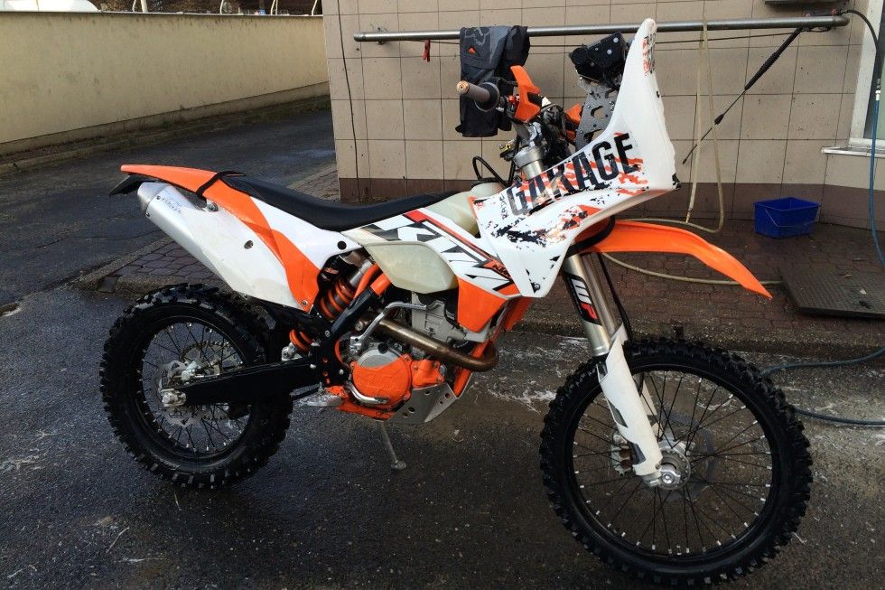

BeitragVerfasst am : So, 7. Feb 2016, 17:44    Titel: Antworten mit Zitat
http://www.radegarage.com/2016-01-27/ktm-exc-rallye-kit/
zwar für eine EXC aber preislich und so weiter der hit .....
 Dateigröße:  148.75 KB
 Angeschaut:  531 mal
