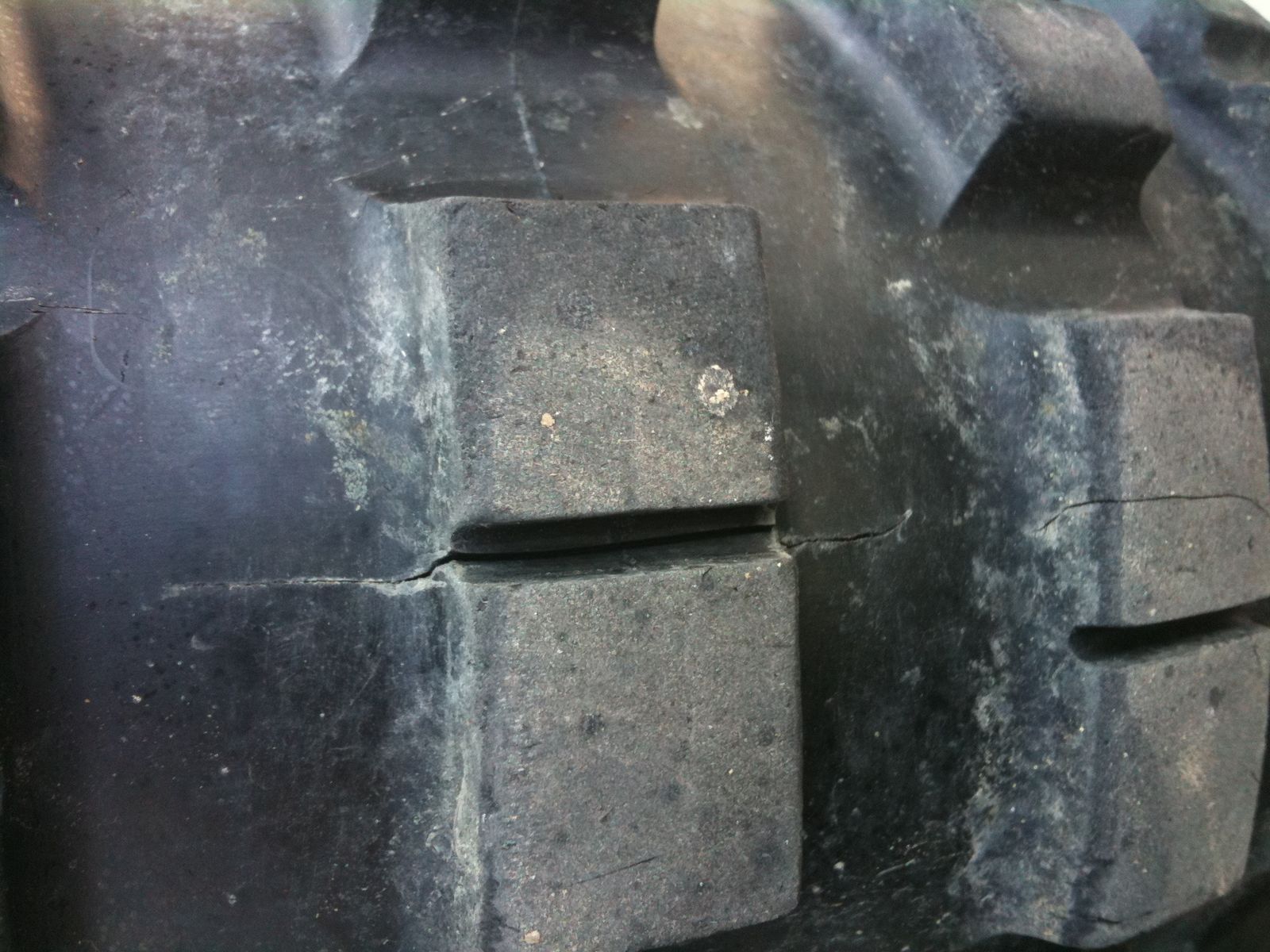

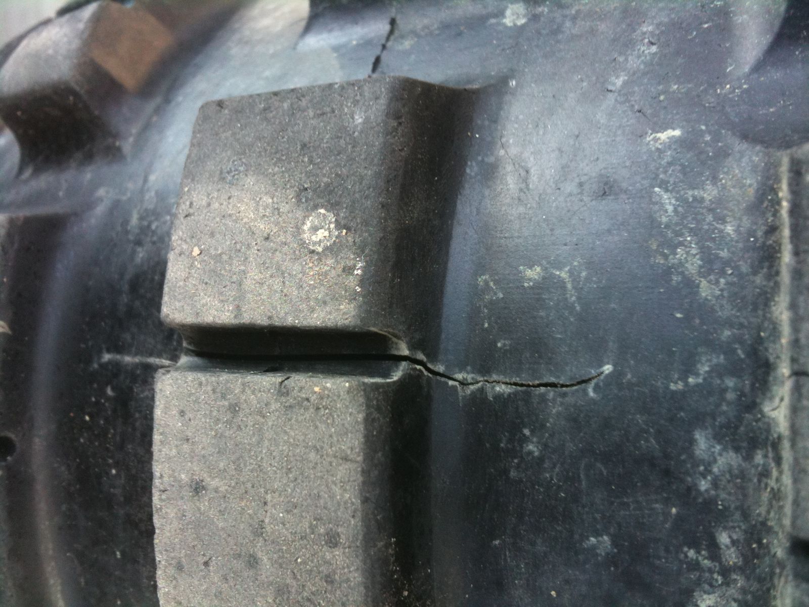

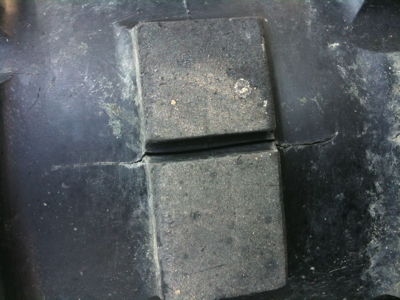

Was´n das blink blink blink blink blink
Gestern beim schrauben entdeckt... wacko wacko wacko
Stuft ihr das als bedenklich ein??
Ist nur an dieser einen Stelle. Sonst sieht der Reifen ok aus.

Performix @ Di, 27. Apr 2010, 16:39 hat folgendes geschrieben:
habe ich noch nicht gesehn...Riss in Laufrichtung..??
mit zu wenig Luft gefahren ..oder immer mit 120 in'n Anlieger rein??
Risse in meinen Reifen immer quer zur LR unsure
Absolut unbedenklich . Voraussetzung: die Maschine wird nur noch geschoben (aber bitte keine hektischen Manöver) .

No666 @ Di, 27. Apr 2010, 20:32 hat folgendes geschrieben:
Auch bei mir Risse in meinen Reifen immer quer zur LR, oder gleich ganzer Stollenausfall. So was hab ich noch nicht gesehen.
Aha, haben wir hier also einen Sonderfall. Ja, die Risse sind in LR. Das Forum hat die Bilder beim hochladen um 90 Grad gedreht...
Was machst Du bei Rissen? Locker weiterfahren oder runter damit?

Benzinschnüffler @ Di, 27. Apr 2010, 20:40 hat folgendes geschrieben:
MARIUS !!! Jetzt mach mich nicht noch ganz porös so wie den Reifen wacko wacko wacko
Runter damit oder weiterfahren??

Performix @ Di, 27. Apr 2010, 20:44 hat folgendes geschrieben:
Ehrlich gesagt würde ich mir wirklich keine gr. Gedanken machen. Die Tragfähigkeit des Reifens wird nicht durchs Gummi sondern das innere Gewebe/Karkasse gegeben. Solang das keine Macken hat wird auch nichts schlimmes passieren können. Allerdings würde ich die nächste Zeit sehr genau beobachten ob und wie sich die Risse entwickeln. Wegwefen würde ich sie erstmal nicht.

Benzinschnüffler @ Di, 27. Apr 2010, 20:49 hat folgendes geschrieben:
Hmmmm, klingt irgendwie vertrauenswürdig wenn das ein "alter Hase" sagt Mr. Green
Is ja bis jetzt nur der eine Riss. Der Rest des Reifens sieht noch gut aus.
Muss nächsten Monat zu den freundlichen Herrn vom Technischen Überwachungs Verein.
Interessiert die sowas? Denke schon wenn sie es sehen. Oder?
