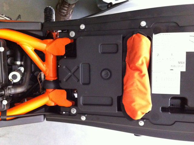

BeitragVerfasst am : Fr, 21. Jan 2011, 13:47    Titel: Hecktank 990Adv R Antworten mit Zitat
Der Hecktank von Bernhard ist Klasse, aber - was ist das eigentlich fuer ein Kasten unter meiner Sitzbank? Ist prima abgedichtet gegen Wasser, aber nix drin - ausser einem toten Ende des Kabelbaums. Frueher Batterie? Kühlbox?
Gruss, Andreas

BeitragVerfasst am : Fr, 21. Jan 2011, 14:01    Titel: Antworten mit Zitat
Da sitzt bei der N der ABS-Kram drinen, dann ist da Null Platz mehr drin.
Gruß d-line75
gschimmyOffline
Anmeldungsdatum: 15.05.2003
Beiträge insgesamt: 3608
 →  80.000 km
BeitragVerfasst am : Fr, 21. Jan 2011, 14:07    Titel: Antworten mit Zitat
Ganz früher war das nur das Werkzeugfach...
und die Alarmanlage, sofern verbaut, war da glaube ich drin.
VG Schimmi

Da ich die Tanks möchte habe ich 2Rad Bernhard im Dez. kontaktiert, jedoch eine Abfuhr erhalten:
Hallo!
Leider ist es mir derzeit nicht möglich den Tank zu einem erschwinglichen
Preis herzustellen. Wir arbeiten aber weiter daran und werden ein Ergebnis
auf unserer Internetseite bekanntgeben. Zu Ihren Fragen kann ich sagen dass
der Tank keinerlei Anbauten behindert lediglich das Werkzeugfach unter der
Sitzbank fällt weg.
M.f.G.
Rene Bernhardt
Weis jemand ob da noch was kommt oder bleibts ein Prototyp Question
