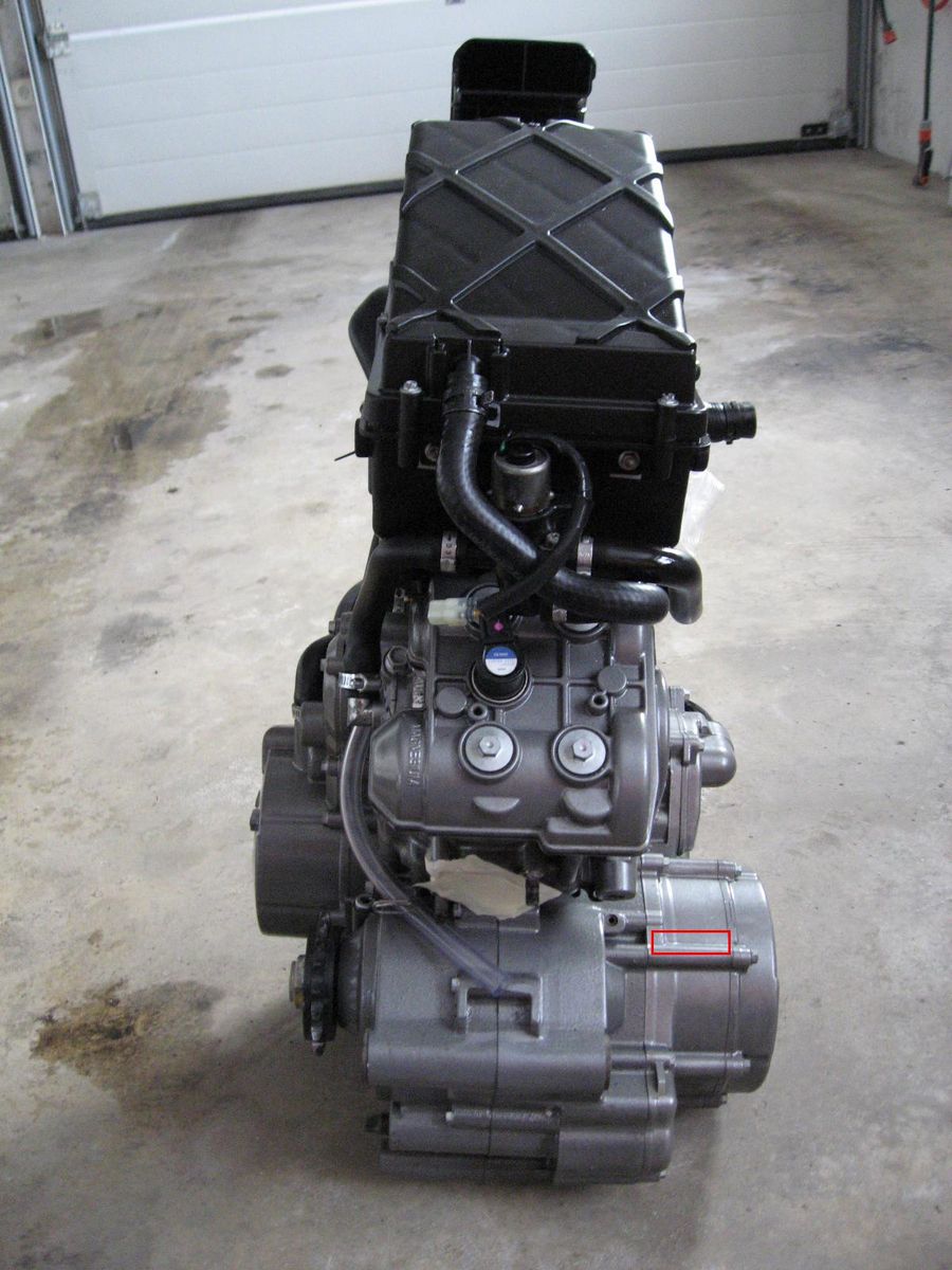

friedrich @ Di, 10. Feb 2009, 22:51 hat folgendes geschrieben:
@ Kretabiker
Wenn ich das richtig seh, ist es der rechte Seitendeckel vom Motor
Bestell das Teil, lass Öl und Wasser ab und schraub das Neue an. bei der Gelegenheit kannst Du Dir gleich Deine Wapu-Welle mit anschauen. Ich denk mal das Teil kostet kein Vermögen. Das mit der Knete oder
Flüssigmetall ist keine gute dauerhafte Lösung, da der Riss durch
Vibrationen weiter reißt. Du müsstes die Enden des Risses aufbohren
und hast dann ein Problem die Löcher anständig dicht zu bekommen.

gschimmy @ Mi, 11. Feb 2009, 11:12 hat folgendes geschrieben:
ich war mal so frei den Riß zu kennzeichnen...
Hoffe die Position stimmt.
VG Schimmi
...ja danke, genau da!

Nur damit ich auch mal was blödes dazu gesagt hab Wink :
Ich hab zwar technisch gar keinen Plan, aber der Riss kann doch nicht vom (zu festen) Anziehen der Schraube kommen, oder?
(Jedenfalls nicht der Riss, den ich auf den Bildern sehe)
Schöne Grüße
Mac

mac @ Mi, 11. Feb 2009, 11:16 hat folgendes geschrieben:
Denk ich auch nicht. zudem wir jetzt auch nichtmehr von dem Deckel für 100€ reden wacko
@kretabiker: Schaden reklamieren, und auf Garantiereparatur bestehen,
wenn das Gehäuseteil (ich hoff ich hab mich nicht verguckt) gewechselt werden muss, dann ist das richtig Arbeit. ohmy
@ Kretabiker
Hallo Alex
Du solltest das eigentlich auf Garantie bekommen.Meiner Meinung ist das der innere Kupplungsdeckel,wie friedrich geschrieben hat.Ich habe mal ein Bild mit meiner Vermutung eingestellt.Rep.Anleitung ist ja unterwegs nach Kreta.
Martin

NoCarrier @ Mi, 11. Feb 2009, 11:21 hat folgendes geschrieben:
Da hast Du recht aber vom Deckel für 120,84 €
KUPPLUNGSDECKEL LC8 KPL. 03 - 60030001044 - 120,84 EUR
KUPPLUNGSAUSSENDECKEL KPL. 06 - 6003012614423 - 42,13 EUR
So steht es jedenfalls in meinem 2007er Erstazteilbüchlein !

@Martinhoer:
Ja genau da ist der Riß drauf!
@NoCarrier und @HotFire:
Garantieantrag ist gestern ausgefüllt worden, hoffe ich jedenfalls ! War deshalb gestern beim Very Happy in Agios Nikolaos, der hat in der Zentrale in Athen angerufen. Dort wird das jetzt wahrscheinlich nach Österreich weiter gegeben. Der Very Happy meinte,es würde bestimmt ne Woche vergehen, bis Nachricht eintrifft. Danach muß ich sehen!Gebe bescheid!
