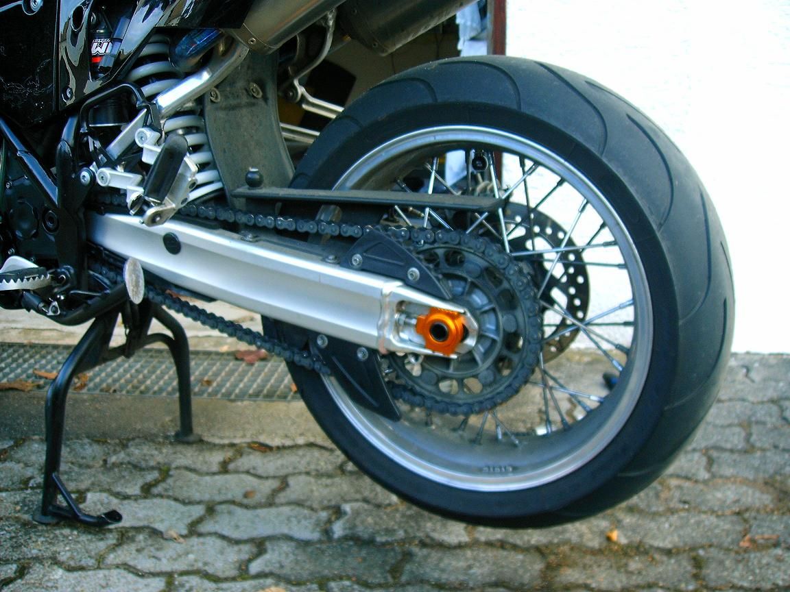

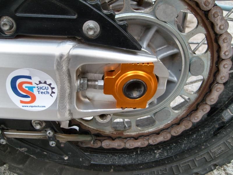

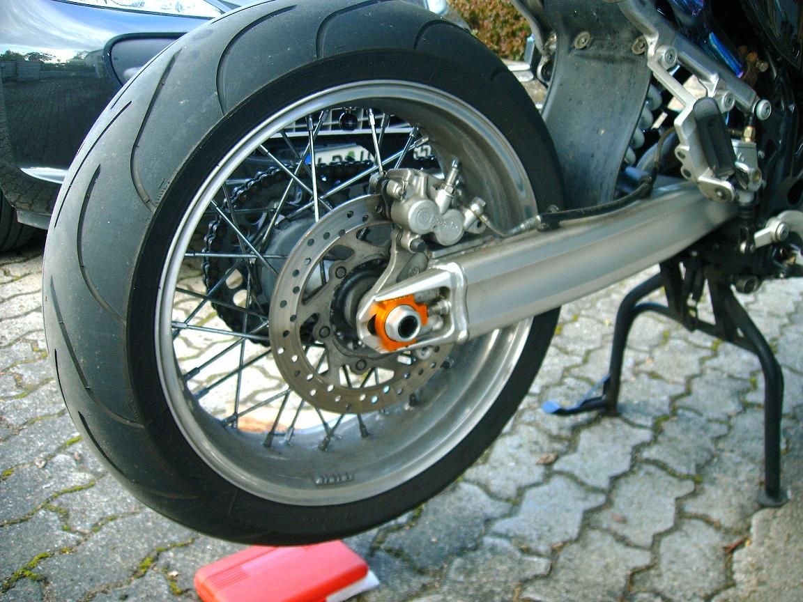

Hab mal ein Paar Bilder im montierten Zustand gemacht,sind zwar nicht die besten,aber sieht Endgeil aus und das bei besserer Festigkeit.
Muttern gibt es ab nächste Woche auch Farbig dazu.Es gibt Muttern wie auf'm Bild,offen und es gibt geschlossene! Für die Vorderachse gibt es dann auch ab nächste Woche Farbige,offen und geschlossen.
Das Geniale ist,Ihr könnt den Achsbacken Set mit Samt der Mutter in verschiedenen Farben kombinieren und montieren,sieht in Natura absolut fantastisch aus,hätte ich selber nicht gedacht das so kleine Teile so sehr zur Optik beitragen,aber Urteilt selber.
Übrigens,habe jetzt mehrere Achsen montiert,der geschraubte Achsbacken ist nicht verklebt,sondern einfach fest eingedreht,also Achse in Schraubstock mit Alu Backen oder anderweitigem Schutz vor verkratzen,fest anziehen und alten Achsbacken abschrauben mit Kombi oder Wasserpumpen Zange.Geht ohne Probleme.Ich habe für denn Anbau keine 15 Minuten gebraucht!

schaut super aus
Kann man die Teile auch umdrehen, wie die originalen ? Habe ich so gemacht, da ich 16/45 mit original Kettenlänge fahre.
Jetzt würde nur noch so ein schönes Teil für Vorne fehlen, mit dem man die Achse leichter rausziehen kann, so wie es mal Minni hier im Forum angespriesen hatte bzw. so ein Teil wie es Schradt verbaut hat. Soviel ich weiß macht MInni das Teil aber nicht mehr. Wenn das so wäre, könntest doch Du ggf. auch .....?? Minnis Teil guchst Du Steckachsenziehhilfe Schradt´s Lösung siehe Seite 2

Kannst Du umdrehen wie die Originalen,kein Problem, Jedem wie Er's möchte.
Die Steckachsen Zieh Hilfe wird auch hergestellt, schon in der Mache.

Warum macht man die Teile nicht einfach dicker und das Gewinde der Steckachse, bzw. die Steckachse ein bisschen länger. Dann könnten die Teile mehr Biegebelastung ab. Weil dann das "Flächenträgheitsmoment" (tolles Wort Cool ) in Belastungsruchtung größer wird. Die Teile brechen meiner Meinung nach auf Grund von Biegung, weil sie oben und unten auf der "Laufbahn" der Schwinge aufliegen und in der Mitte gezogen wird.
By the way: Die Teile sehen absolut geil aus. Wenn bei mir auch nur der kleinste Haarriss bemerkbar macht, kommen die sofort drann. In rot mit roter Mutter. Vorne auch gleich. Ist echt fett. Eloxiert ihr auch angelieferte Teile? Also in der gleichen Farbe?
Kleine Frage noch, wie heißt das Material, aus dem die Dinger hergestellt werden?

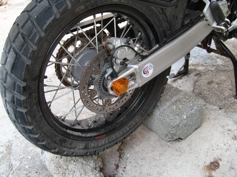

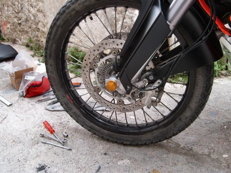

....sooooo, ich habe heute Hosis neueste "Kollektion" bekommen und sofort angebaut! wub
Paar Foddos davon:

Ihr könntet vielleicht schon einmal die Ketten tauschen Smile - das griechische Rostbraun korrospondiert sicher gut mit dem bayrischen Beige Wink.
Thomas
kretabikerOffline
Anmeldungsdatum: 01.09.2008
Beiträge insgesamt: 6067
BeitragVerfasst am : Di, 1. Dez 2009, 19:21    Titel: Antworten mit Zitat
Endurotommi @ Di, 1. Dez 2009, 19:01 hat folgendes geschrieben:
... , bin mir aber nicht sicher ob sich der Tausch farblich auch für mich auszahlen würde!
Übrigens iss dat nicht rostbraun, die Kette ist nagelneu, am Donnerstag letzte Woche erneuert worden.
Die Farbe geht ins rötliche, kommt vom Schottern am Wochenende......viel Eisenanteile in Felsen und Staub im Osten Kretas. nicken
