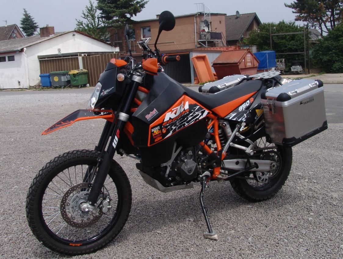

so, nun hier meine Version einer Reiseenduro ohne Vollverkleidung:

Schön, aber kann man die SE so wirklich noch mit vollen Koffern plus Sozia fahren? Und warum kein Windschild - zumindest Dein Navi wär dann nicht so exponiert ..
bei dieser Maschine habe ich nicht vor auf Langstrecke eine Sozia mitzunehmen. Gepäcktechnisch sähe es dann so wie bei meiner 999SM aus und ohne Gepäck dann wie auf dem anderen Bild.
Bin noch am Überlegen vielleicht die Maske der 990 SM mit Spoilerscheibe zu verbauen, habe aber Bedenken wegen der Windgeräusche.

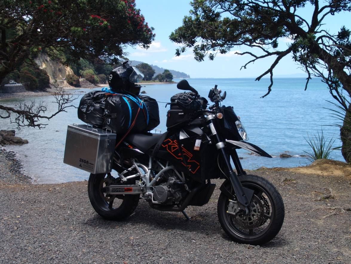

Mit maximal Gepäck für 10 Monate Neuseeland

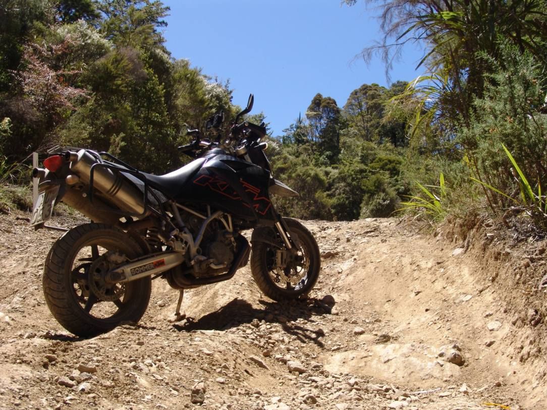

da war mit der SM noch lange nicht Schluss
Laughing ...natürlich nicht....da muss man schieben oder sich von ner BMW abschleppen lassen Laughing Razz

@sirkmann:
Was ist das für ein Koffer-Träger bei der SE? Ohne Änderungen passend?
Und welche Koffer sind das bei der SE?

Das ist der Träger von Touratech. Den selbigen habe ich auch an der 950/999SM. Die Hecks sind baugleich.
Koffer sind an der SM der Zega Case un an der SE der Zega Pro.
Der Zega Pro ist etwa 50,- Euro teurer hat aber 3l mehr Volumen und ist wirklich eine Weiterentwicklung zum Classiker Zega Case.
Mir ist so zum Beispiel mal der Deckel an den Alten bei voller Fahrt abgeflogen- der Pro hat eine Fangschlaufe. Auch nervte es etwas, das man zum Bepacken der Alten immer die Deckel so wackelig auf die Sitzbank legen muss- der Pro verwendet das Schloss als Gelenk, so kann man den Deckel nach Vorn oder Hinten Hochklappen. Und ganz wichtig- wenn man draussen am Lagerfeuer sitzt, nutze ich gerne mal einen Koffer zum Sitzen. Der Alte haute einem immer die Bügel des Deckel in die Weichteile- der Neue hat die Bügel an der Seite.
Aber einen Nachteil gibt es schon, die Superpracktischen InnenTaschen der Zega Case werden wohl nicht mehr passen- man würde Platz verschenken, und die Ortliebtaschen, die muss ich mir erst mal ansehen, die machen auf den Bildern einen recht dünnhäutigen Eindruck.
