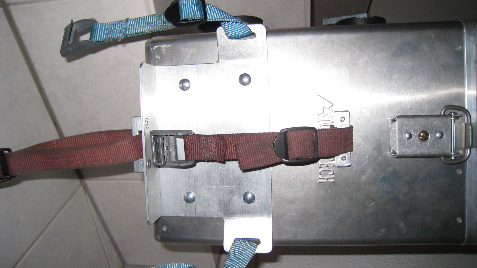

muss leider auch gestehen das mir diese lösung fast besser gefällt als meine eigene
lässt sich der deckel da hackelfrei einhängen?

Squisher @ Mo, 6. Jul 2009, 13:42 hat folgendes geschrieben:
... lässt sich der deckel da hackelfrei einhängen?
Ja, wenn du richtig mit der Feile umgehst, läßt sich der Deckel, ähnlich
wie mit einem Scharnier, auf- und zuklappen.

Binifada @ Mo, 6. Jul 2009, 10:25 hat folgendes geschrieben:
Sie passen!
Du entfernst ein Klappverschluß am Koffer und montierst an der richtigen
Stelle den Kanisterhalter. Etwas Feinarbeit mit der Feile und der Verschluß
des Deckels paßt in den Schlitz.
Der Kanisterhalter dient jetzt als Gegenlager für den Deckel - fertig!
Die Koffer kannst du dann vertauschen, je nachdem ob die Kanister
schwerpunktnah oder soziafreundlich montiert werden sollen.
Saubere Sache, Rolf, echt genial!!
Jetzt kannst du die Lösung an die Millionen von GS-Fahrern mit Zega's verkaufen........ Mr. Green Mr. Green
Lass es aber patentieren, sonst baut der schwäbische Zubehörverhöckerer das gleich so nach Wink Razz

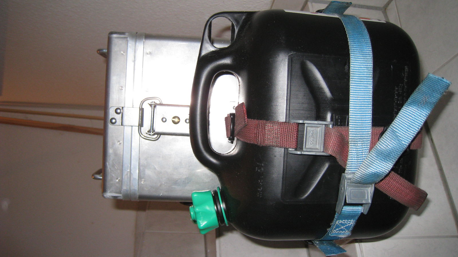

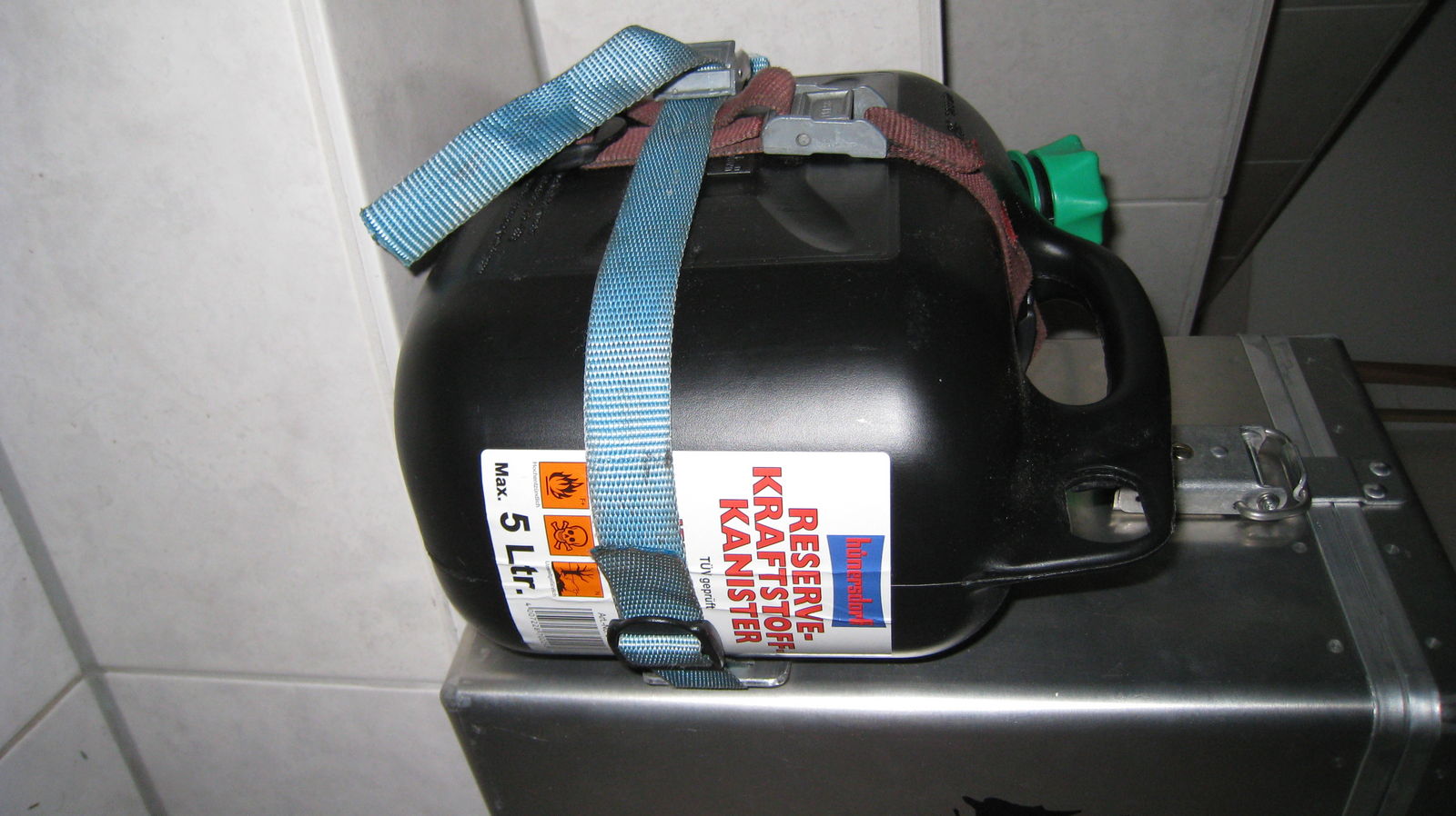

Alternative, mit billigen 5L Kanistern. Mr. Green Die Verschlüsse gehen am Kanister vorbei und können wie bisher genutzt werden Exclamation

@Lucky_666
ich finde Deine Lösung eigentlich am coolsten. wub Ist die Halterung selbstgebaut?? Oder hatte das schon jemand erfunden. Razz
Wie so oft ist die einfachste auch oft die beste Lösung.

d-line75 @ Di, 7. Jul 2009, 22:38 hat folgendes geschrieben:
@Lucky_666
Ist selber gebaut, du brauchst nur Säge, Feile und einen Bohrer. Very Happy
