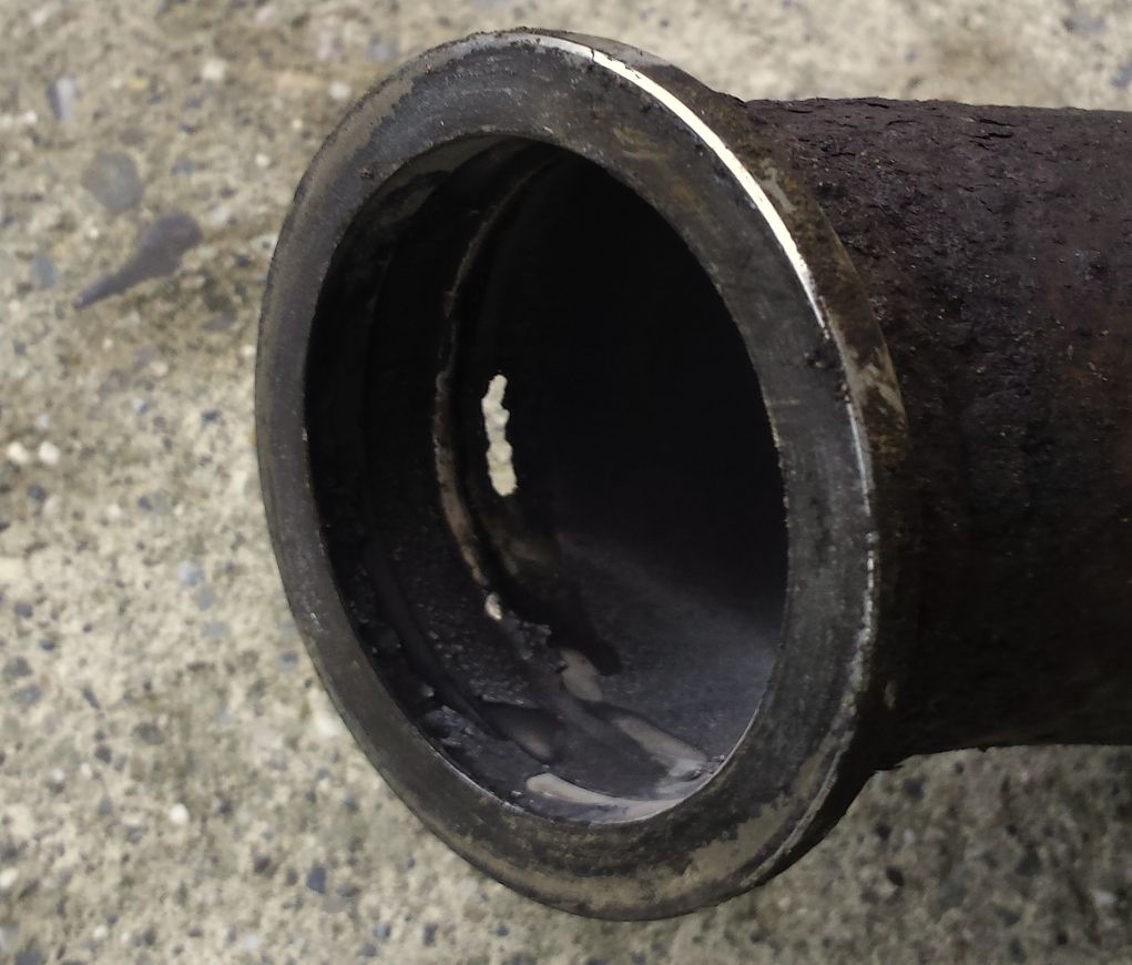

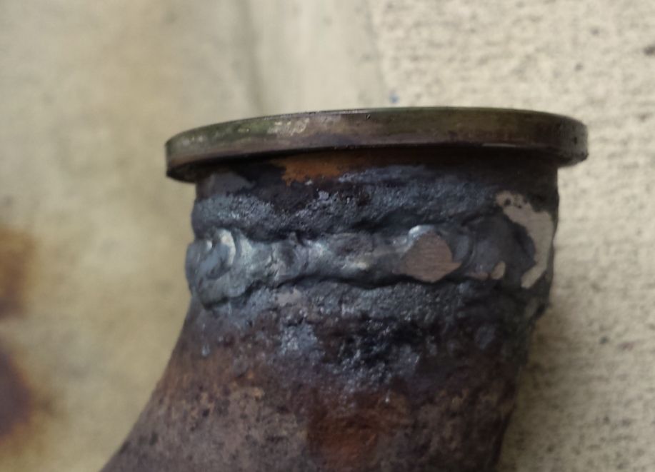

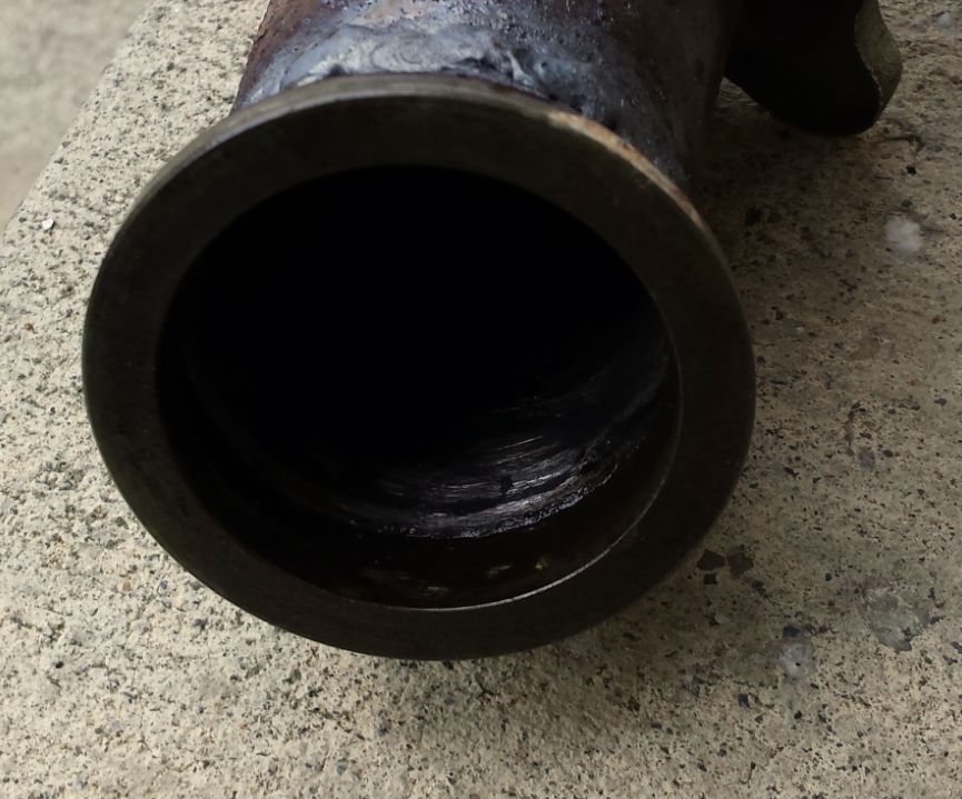

Beiträge insgesamt: 7577
BeitragVerfasst am : Sa, 5. Jul 2014, 9:37    Titel: Antworten mit Zitat
Danke Hakim
Raus bekommen habe ich den Krümmer erst, nachdem ich Abdeckplatte über
dem Batteriefach und das Hitzeschutzblech entfernt habe. Einbau ging dann
einfacher, einschieben mit losen Hitzeschutzblech.
Jetzt warte ich auf die Dichtung, der nächste grosse KTM Vertreter hat die
Dinger nicht lagernd, also habe ich die Stiftbolzen und die Muttern gleich mit
bestellt.
Schwierig war es für Walter, den Schlosser. Ich hatte erwartet dass er mich
nach Hause schickt. Mit dem kleinen Brenner hat er 3/4 Stunden geschweisst,
das Rohr war dünn wie Papier. Leider habe ich keine guten Fotos vom Zustand
vorher.
Es lohnt sich wirklich ab ca. 50'000 den Krümmer einmal zu kontrollieren.
Ich habe jetzt ca. 250€ / 450CHF gespart. Die Ersatzteilpreise nur für den
Krümmer sind in der Schweiz 75% höher als in D!
