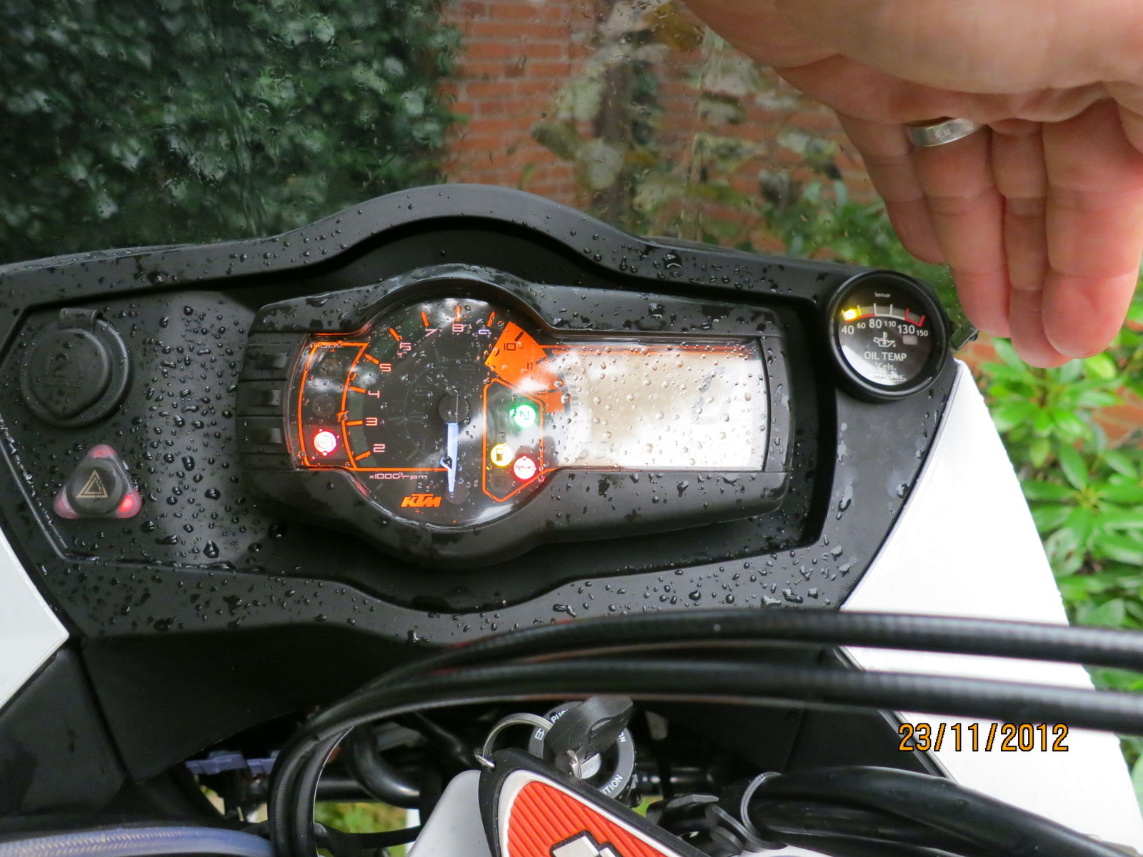

Auf Bitte von Sven E. stelle ich mal ein Foto mit dem MOTOSENS Ölthermometer ein, das laut Sven hervorragend funktioniert. Bestellt wurde diese Anzeige bei RhönMOTOparts. Den Geber in M14 X 15mm hat er woanders bestellt, aber diesen gibt es mittlerweile auch bei RhönMOTOparts.

Danke, sieht gut aus ... Smile
btw. .... dein Mopped ist .... NASS!!! blink
