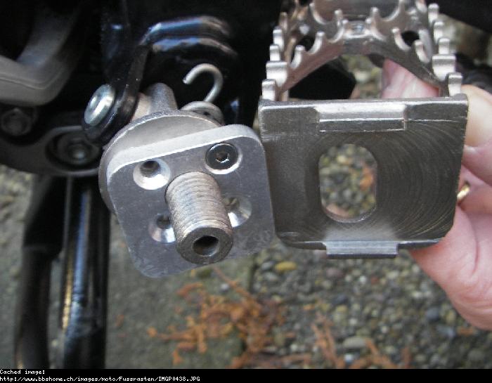

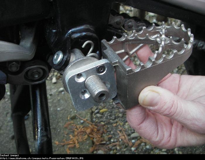

Dass man die in der Neigung verstellen kann, weiß ich. Aber auch in der Höhe? Gibt die Konstruktion doch eigentlich nicht her, oder?
Habe sie eigentlich deswegen gekauft, mal sehen ;-}}
Und teuerer als Motobau und schmaler sind sie auch.
Aber in der Höhe verstellbar, das scheint mir wichtig, Sommer/Winter,
resp. tiefe Sitzbank im Winter (Absätze am Boden), hohe im Sommer (nur
Vorderfüsse am Boden)

BeitragVerfasst am : Sa, 21. Jan 2006, 13:42    Titel: Antworten mit Zitat
marco @ Sa, 21. Jan 2006, 12:37 hat folgendes geschrieben:
Wieviele Zentimeter kommen sie denn runter?
Schätze max. 1.5cm

BeitragVerfasst am : Sa, 21. Jan 2006, 16:31    Titel: Antworten mit Zitat
Bruggma @ Sa, 21. Jan 2006, 13:42 hat folgendes geschrieben:
Schätze max. 1.5cm
Nach deinem Bild zu urteilen schätze ich da eher 0,0cm runter und 1cm rauf

BeitragVerfasst am : Sa, 21. Jan 2006, 16:40    Titel: Antworten mit Zitat
Jo - sieht so aus. Wenn man die Grundplatte dreht, kommt die Raste höher, nicht tiefer. Und momentan siehts nach 0,0 aus. Kann das sein?

BeitragVerfasst am : Sa, 21. Jan 2006, 17:48    Titel: Antworten mit Zitat
OK, geht Heute wohl nicht
Ich habe die tiefern Fussrasten gekauft, damit ich weniger Kniewinkel
beim Sitzen und einen weniger gekrümmten Rücken im Stehen habe.
Deshalb habe ich die Fussraste auf der untersten Position.
Wohl logisch, dass man von "zuunterst" nur noch nach oben kann.
Hauptsache schnell im Schreiben . . . (Sorry)

BeitragVerfasst am : Sa, 21. Jan 2006, 17:54    Titel: Antworten mit Zitat
Laut Deinen Bildern scheint es so, dass die Rasten nicht tiefer sind als die Originalen und sich nur nach oben verstellen lassen. Also tatsächlich das Gegenteil vom Erwünschten bewirken. Sorry.

BeitragVerfasst am : Sa, 21. Jan 2006, 18:39    Titel: Antworten mit Zitat
Bruggma @ Sa, 21. Jan 2006, 17:48 hat folgendes geschrieben:
Auf deinem Bild ist eine Fußraste zu sehen, deren waagerechte Oberfläche über den Zacken (Glasscheibe drauflegen...) über dem Befestigungsbolzen der Raste liegt, also höher, oder gleich hoch wie original.
Jetzt miss halt nach - egal wie schnell...
