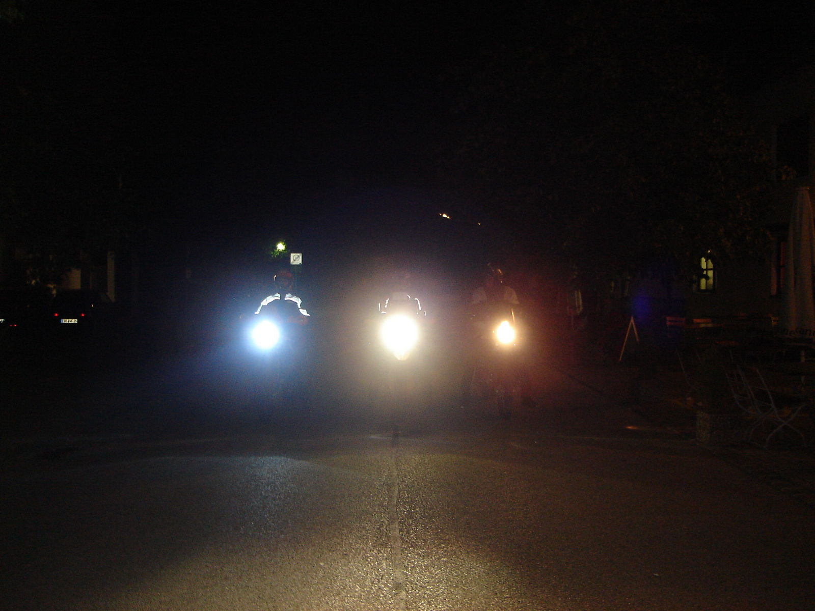

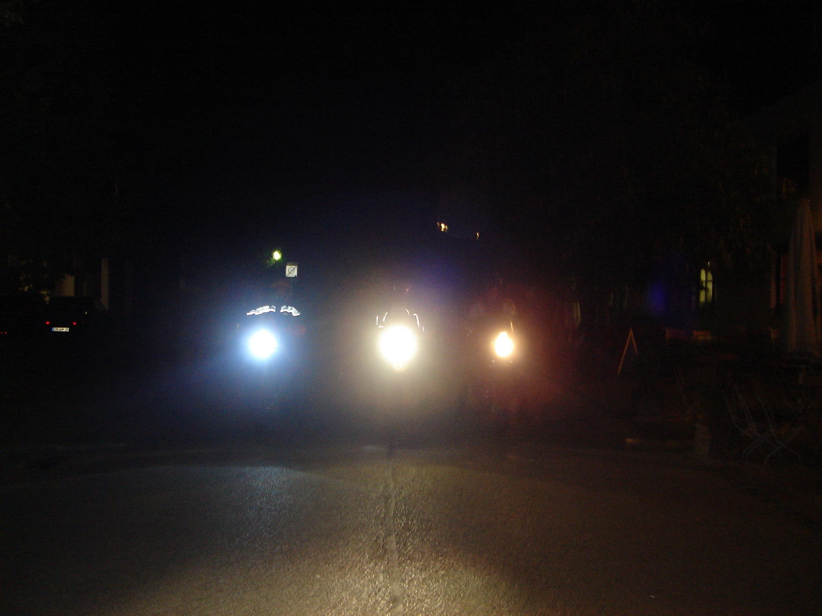

Gestern 1. Beleuchtungsfahrt Geil so sollte es sein - natürlich kann man auch den Scheinwerfer einstellen und Larissa fuhr mit dem autó vorraus und fühlte sich nich mehr geblendet als vorher .....
BeitragVerfasst am : Do, 21. Sep 2006, 22:36    Titel: Antworten mit Zitat
Hier noch ein Vergleich - links 9000Kelvin von andy Mitte me und rechts Jakob mit orginal Lamperl
