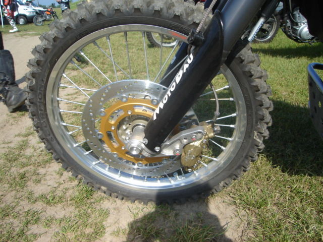

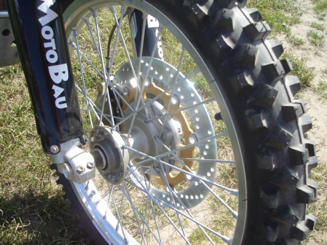

BeitragVerfasst am : So, 11. Jun 2006, 12:48    Titel: Antworten mit Zitat
wer interesse an einer Scheibe mit Doppelkolben hat
es wurde ein adapter eingesetz um platz für den 4 Kolbensattel zu schaffen -bremst gut
 Dateigröße:  83.74 KB
 Angeschaut:  922 mal
 Dateigröße:  87.36 KB
 Angeschaut:  871 mal
