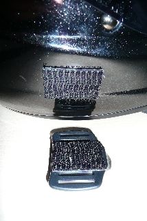

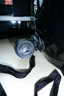

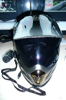

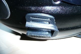

Kannst Du mal bitte ein Bild machen von Deiner Befestigung am Helm. Ich hatte das gleiche Problem, hab dann die Kamera in die linke Hand genommen und an Kreuzungen immer ins Staufach geworfen...

Ich habe die original Halterung mit einem Selbstklebe-Super-Klett am Helm befestigt. Als "Sicherung" kann man den Bendel von der Cam am Helm oder Jacke befestigen.
Hier mal ein paar Fotos:

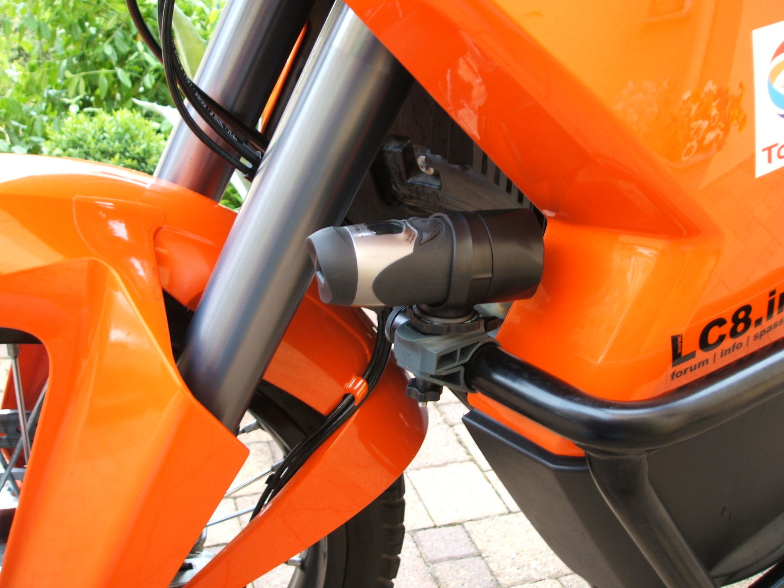

Nun hab ich auch einen guten Platz an meinem Motorrad gefunden, vorn auf dem linken Sturzbügel. Bild kommt noch.
Mit einer schnellen 2GB SD-Card funzt die Kamera (formatieren mit FAT bzw. FAT16 ! - nicht FAT32 ! )
Aber, seltsam - 3 Fahrversuche waren ohne Ergebnis, da 2x die Cam "Err" nach der Fahrt gezeigt hat und 1x war sie ausgegangen.
Trockenübungen haben lange Aufnahmezeit ohne Probs ergeben.

BeitragVerfasst am : So, 13. Mai 2007, 17:21    Titel: Antworten mit Zitat
lief einige Minuten, dann am Ziel angekommen, wieder "Err"
unverständlich
dann gleich nochmal eine kurze Parkplatzrunde gedreht - funzt
hier test-video : http://www.metallicfotos.de/LC8/AVI_0001.AVI
Foto mit Anbaustelle :

Kamera schaltet eventuell wegen der Vibrationen ab! Klemm die Kamera doch mal an einem Verkleidungsteil fest.

an die Vibrationen dachte ich auch schon, vor allem , wenn ich dann mal ordentlich Gas gegeben hab , wars wohl abgestorben
oder kann da ein Feld entstehen , was die Elektronik stört ?
BeitragVerfasst am : Mo, 14. Mai 2007, 13:31    Titel: Antworten mit Zitat
Oder die Halterung in Gummi lagern? Etwa mit nem Fahrradschlauch?

E-Feld, glaub ich aber nicht da bei der Käthe die Zündspule und Stecker eine Einheit bildet. Erschütterungen sind wahrscheinlich, Gummilagerung könnte muss aber nicht helfen. Kumpel von mir hatte sich eine Konstruktion für den Sturzbügel gebaut (A-Twin) mit Dämpfern und allem Schnickschnack, Bilder gab es trotzdem nicht weil sich die Kamera durch Vibrationen immer abgeschaltet hat.

da ist schon ein mitgelieferter Gummi druntergeklebt
Andere Karte hat auch nix gebracht - werden wohl die Good Vibrations sein
vom Aufnahmestandort her wär das an der Stelle schon genial !
aber viel drunter - heißt auch , der Kram wird sich verdrehen
ich probiers mit einer weiteren Lage Gummi
