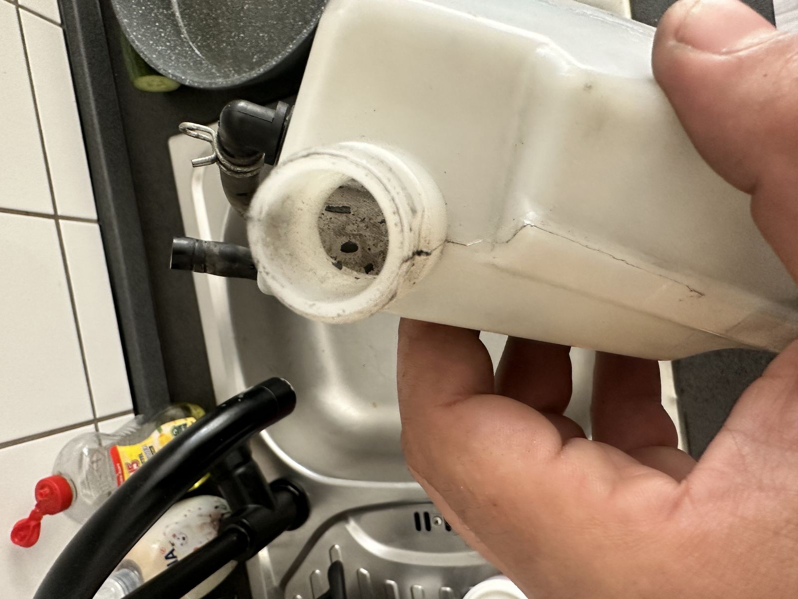

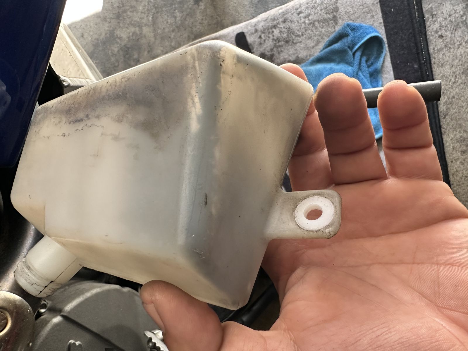

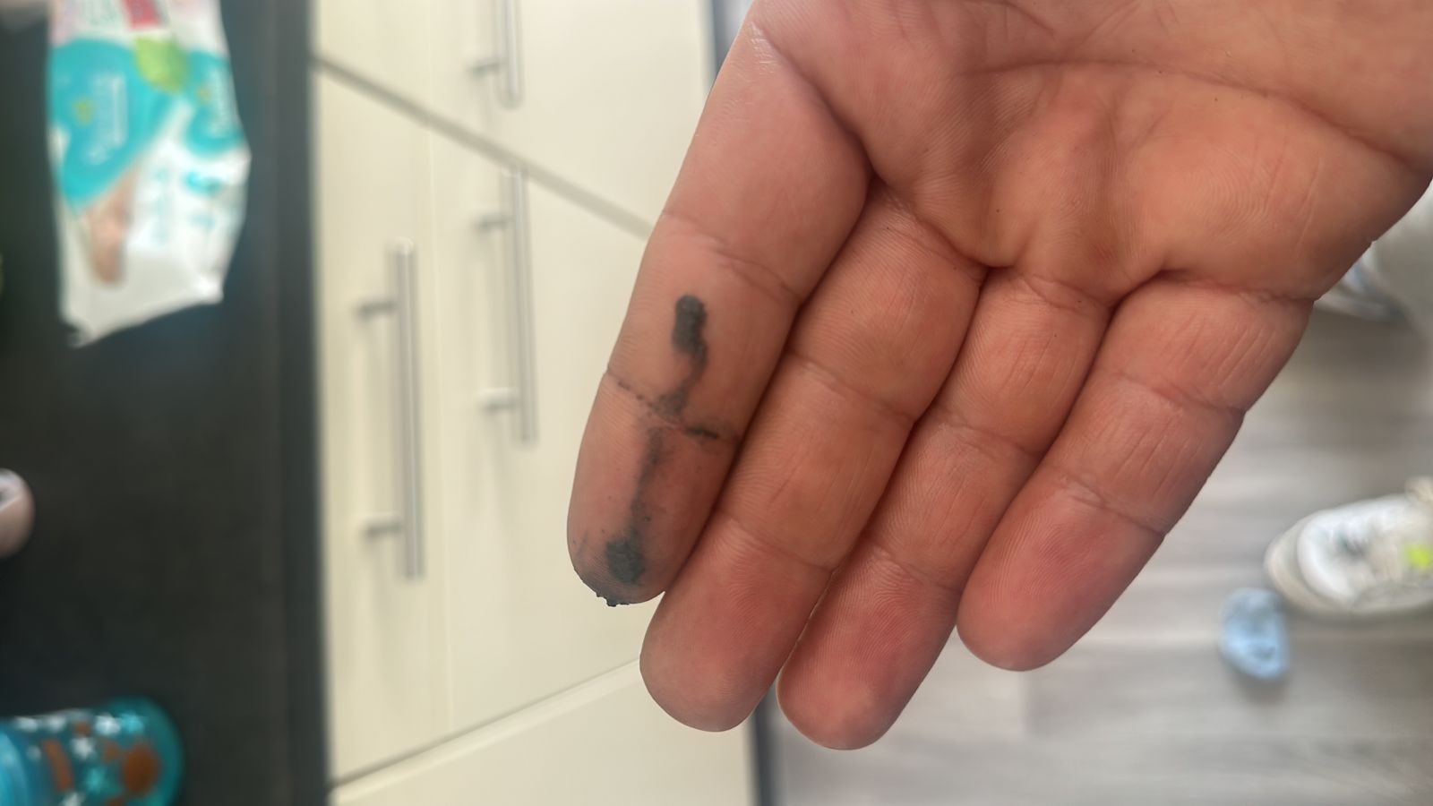

Leider trat das Öl Problem wieder auf 3 Tage nach Öl Wechsel im Stand Klackern und öldruckleuchte flackert
Kühlwasser Behälter habe ich abgebaut und laut Anleitung Kühlwasser gewechselt trotzdem kein Erfolg was aber mir auffiel ist im Ausgleichs Behälter war viel dreck bzw. schwarze Flecken so wie Sand oder Schlamm ich Behälter gereinigt aber schlusi wird sich die angucken und fertig machen hoffentlich 😀😀😀😀😀

BeitragVerfasst am : Sa, 20. Mai 2023, 23:35    Titel: Antworten mit Zitat
Hier sind die Bilder so sah das im Behälter aus

BeitragVerfasst am : Sa, 20. Mai 2023, 23:36    Titel: Antworten mit Zitat
unsure

BeitragVerfasst am : Sa, 20. Mai 2023, 23:37    Titel: Antworten mit Zitat
Und das hier
