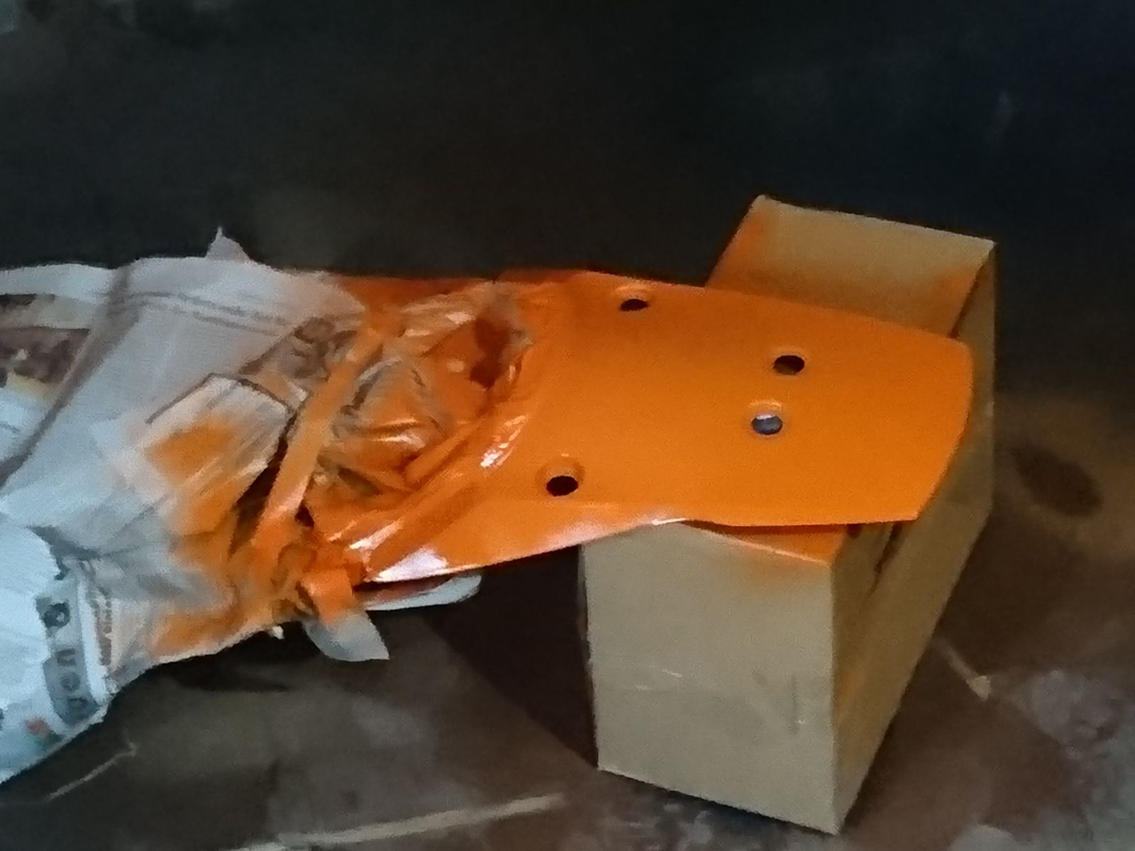

Zu Ostern werden nicht nur Eier gefärbt.

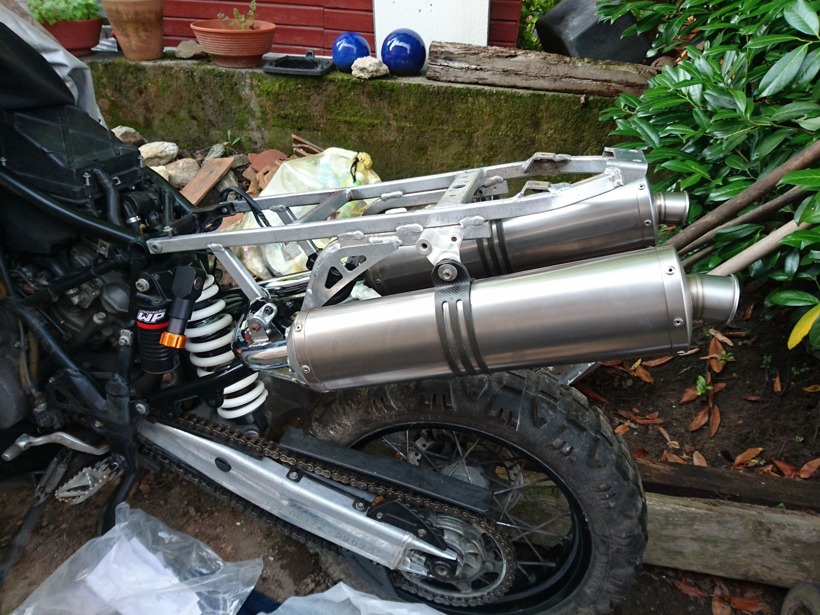

Und aus den Hamsterbacken schlüpfen die Wildbienen. Eine LC8 ist ein cooles Insektenhotel!

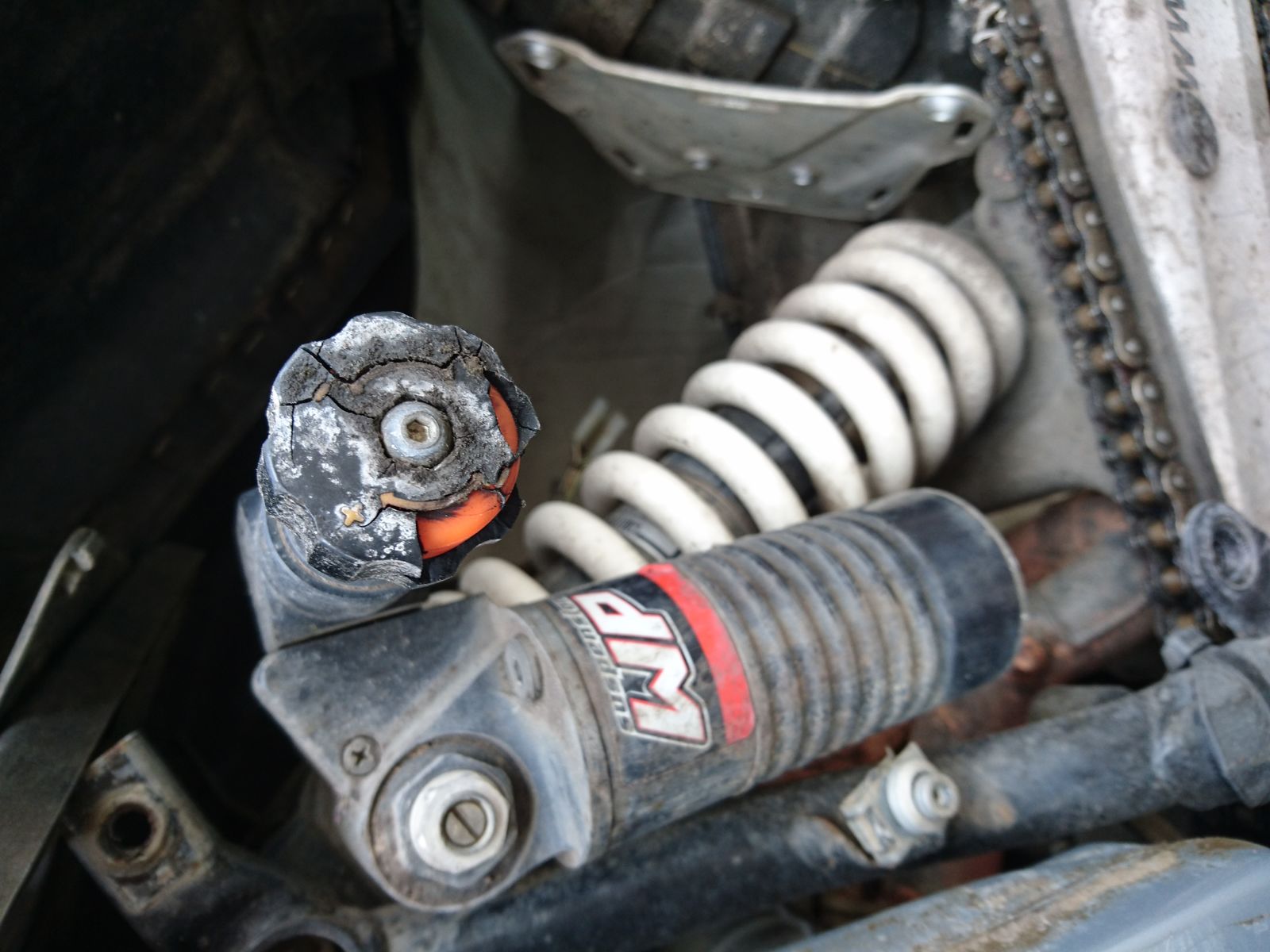

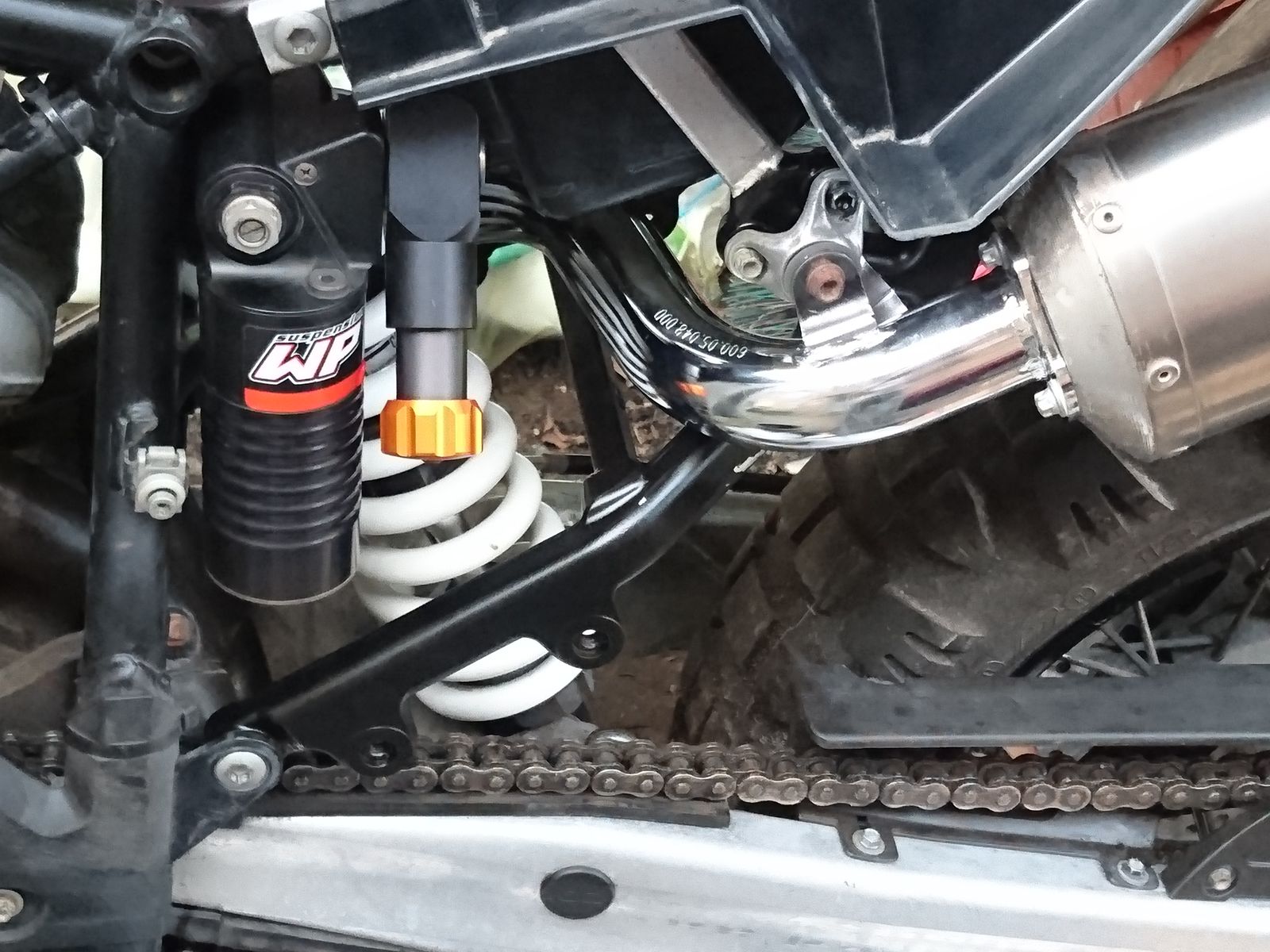

Der Gammel ist teilweise extrem. Der Knubbel ist überall ausverkauft. Weiss jemand, wo man einen neuen bekommt? Alu aus china hab ich in der Bucht gefunden, aber nur in orange. Schwarz wäre mir lieber...

Lass das drucken

Das Chinateil ist schon ok, notfalls Lackier das Ding.

So wie der Rest ausschaut ist doch die Farbe vom Verstellrad egal Mr. Green, spätestens nach 2 Tagen assimiliert sich diese an den Rest

el ce achtler @ Do, 15. Apr 2021, 19:20 hat folgendes geschrieben:
Gönn dem Fahrwerk einen Service, so wie das
aussieht ist nicht nur das Handrad fällig.

Sieht schon besser aus...
Y Rohr war fällig

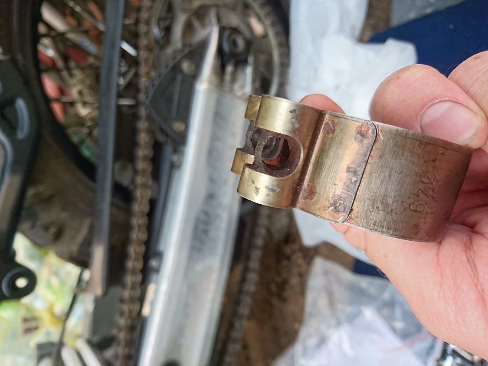

Die Bolzen in der Schelle waren so ziemlich wegoxidiert und haben beim anziehen aufgegeben.

Anzugsmoment lt. Rep. Anleitung 35Nm. Hab mit Keramikpaste eingesetzt . Hab mich aber nicht getraut bis zum Klick. Löst der Dremo noch richtig aus mit Paste? Gewinde guckt hinten an der Schelle über 5mm raus. Wie mach ichs richtig ohne was zu himmeln? Hab den Dremo mal auf 30 gestellt. Löst immer noch nicht aus...
