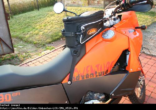

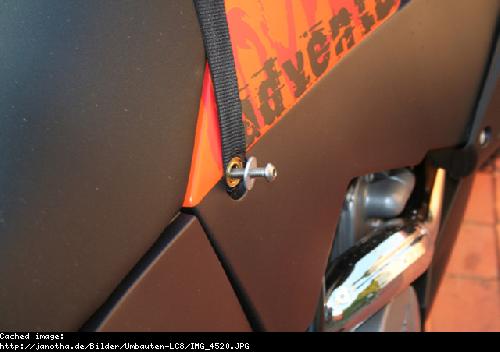

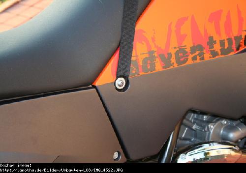

BeitragVerfasst am : Di, 26. Jun 2007, 12:08    Titel: Antworten mit Zitat
[quote="Benzinschnüffler @ Do, 5. Jun 2003, 12:08"] Das ist doch ein schöner Topictitle!
Jetz ist er fertig und kann von jedem nachgebaut werden (vorausgesetzt sind zwei rechte Hände und ein wenig Zeit).
@Benzinschnüffler,
Danke für die Supergenaue Anleitung deines Umbaus,
für den Umbau habe ich aber nur 4 Teile benötigt: Wink
2 x M8 Inbusschrauben 60 mm
2 x 8 Unterlegscheiben Durchmesser 25 mm
die Grundplatte sitzt Bombenfest, da wackelt und veruscht nichts Mr. Green

BeitragVerfasst am : Di, 26. Jun 2007, 18:12    Titel: Antworten mit Zitat
Du solltest in die Gummis noch eine Hülse schieben, ansonsten drücken die Schrauben das Gummi platt und die eigentliche Vibrationsentkopplung geht verlohren. Hab ca 10-15mm Alurohr eingesteckt.
Grüße Lucky_666
janothaOffline
Anmeldungsdatum: 13.06.2004
Beiträge insgesamt: 239
BeitragVerfasst am : Di, 26. Jun 2007, 18:26    Titel: Antworten mit Zitat
Bei den 07 Modellen sind serienmäßig Aluhülsen vorhanden. Die Metallöse die ich beim Riemen befestigt habe, schließt genau mit den Aluhülse ab.
