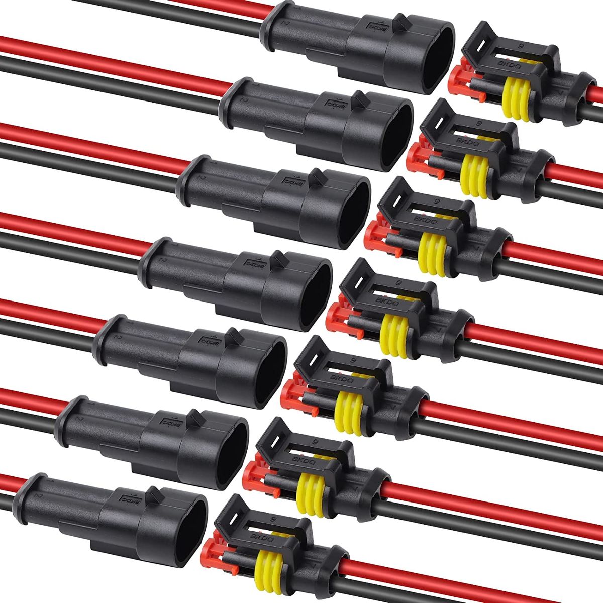

ich habe mir ein Kabel mit Stecker in das Handschuhfach gelegt.
Das Kabel ist direkt an die Batterie angeschlossen und nicht abgesichert!
Da kann ich ein Ladegerät oder einen Kompressor in sekundenschnelle anschließen.

Hab Alles auf diese Stecker umgerüstet! Navianschluss, Ladegerät, Komressor....

Danke. Hilft mir aber unterwegs nichts, wenn z.b. ein Spezl die Powerbank dabei hat und er die Stecker nicht hat
