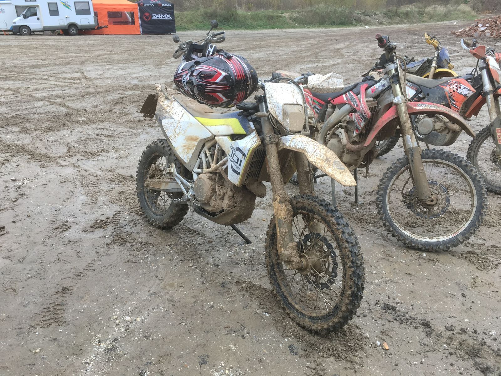

So und jetzt auch in Langensteinbach bei Schlamm und Schlamm und .... getestet.
Einfach super, allerdings aufheben ist schon schwerer als mit der EXC
