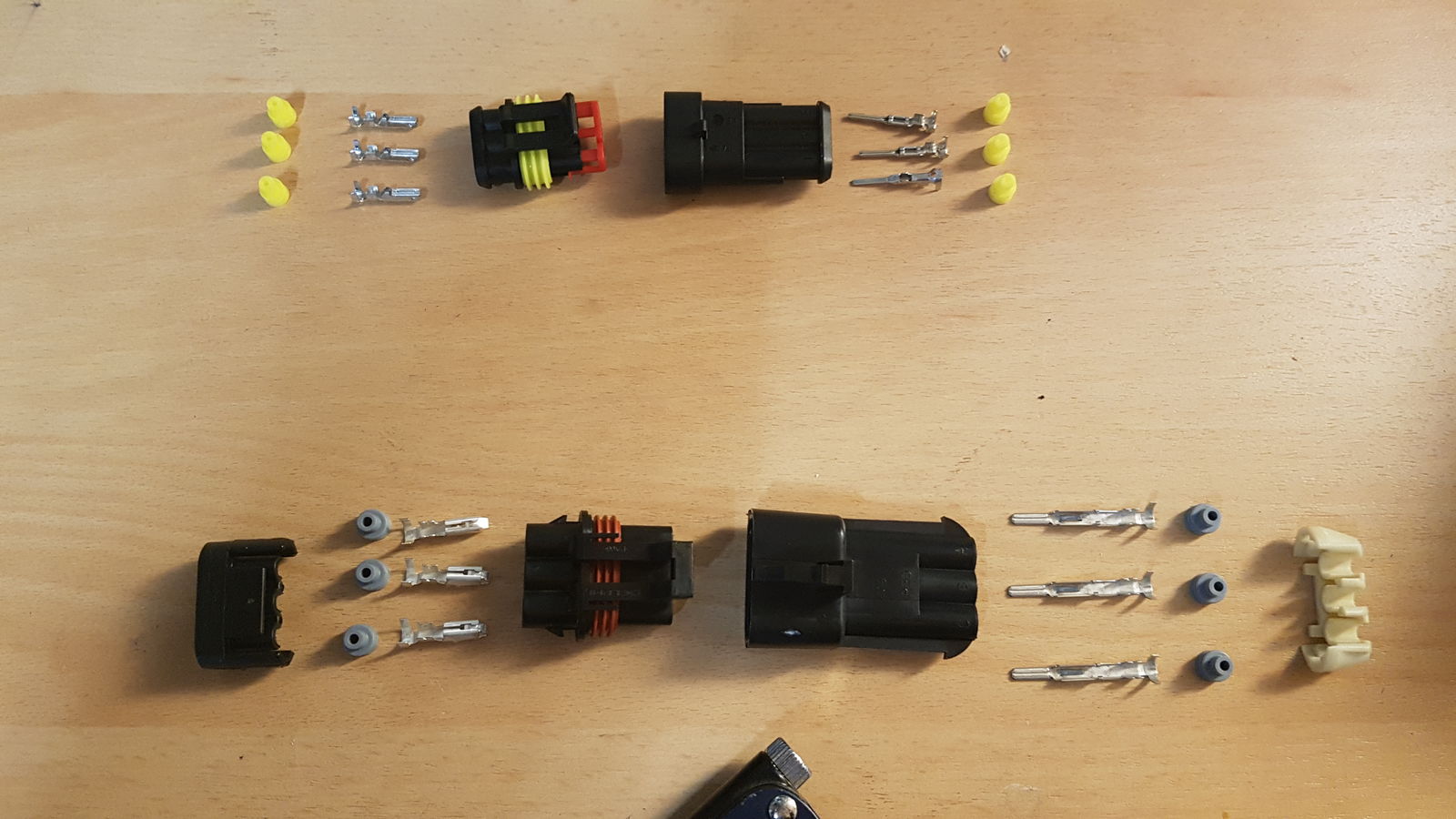

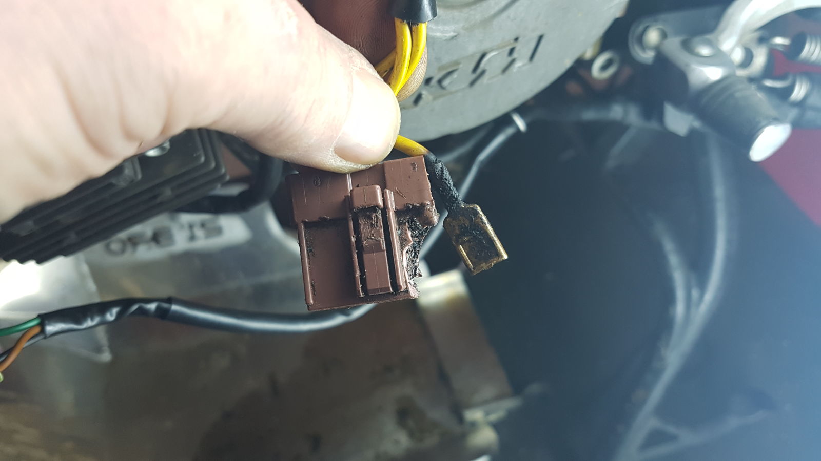

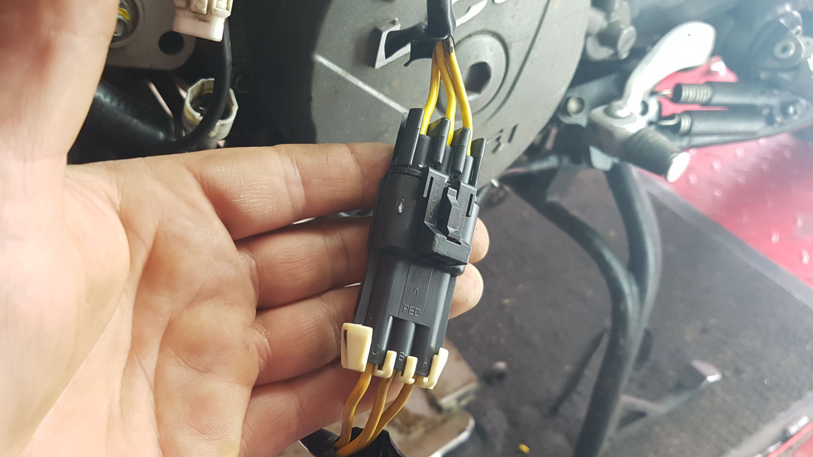

Was für was für wasserdichte Stecker kann man für die Reglerverbindung nehmen? Da war Lumberjack doch vor kurzem mal dran.
Grüße
LumberjackOffline
Anmeldungsdatum: 13.08.2003
Beiträge insgesamt: 5027
 →  107.000 km
BeitragVerfasst am : Do, 21. Sep 2017, 7:07    Titel: Antworten mit Zitat
Ja hat er Very Happy
Willst du es wissen? Laughing
Das sind die Stecker:
http://www.lc8-forum.de/viewtopic.php?p=401750#401750
der ganze Fred:
http://www.lc8-forum.de/viewtopic.php?t=33865& ....... r=asc&highlight=
das Ergebnis:
