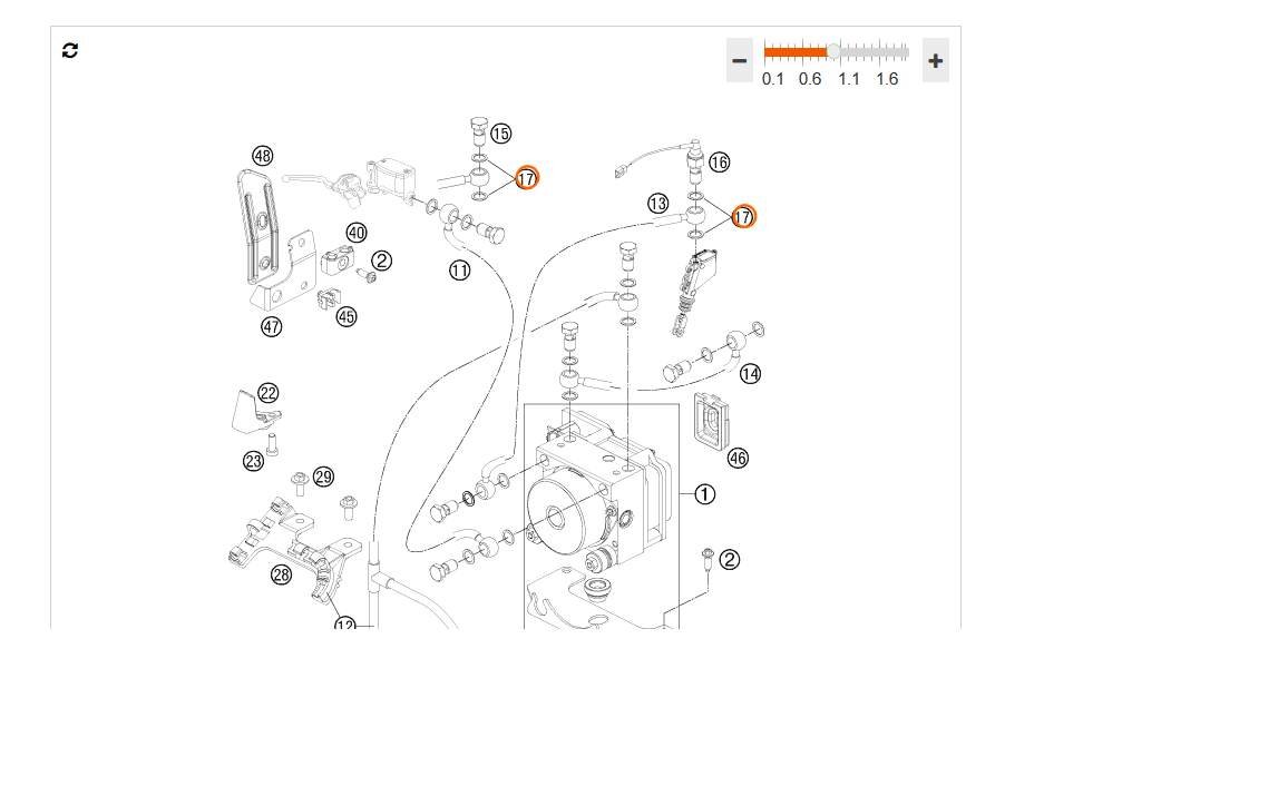

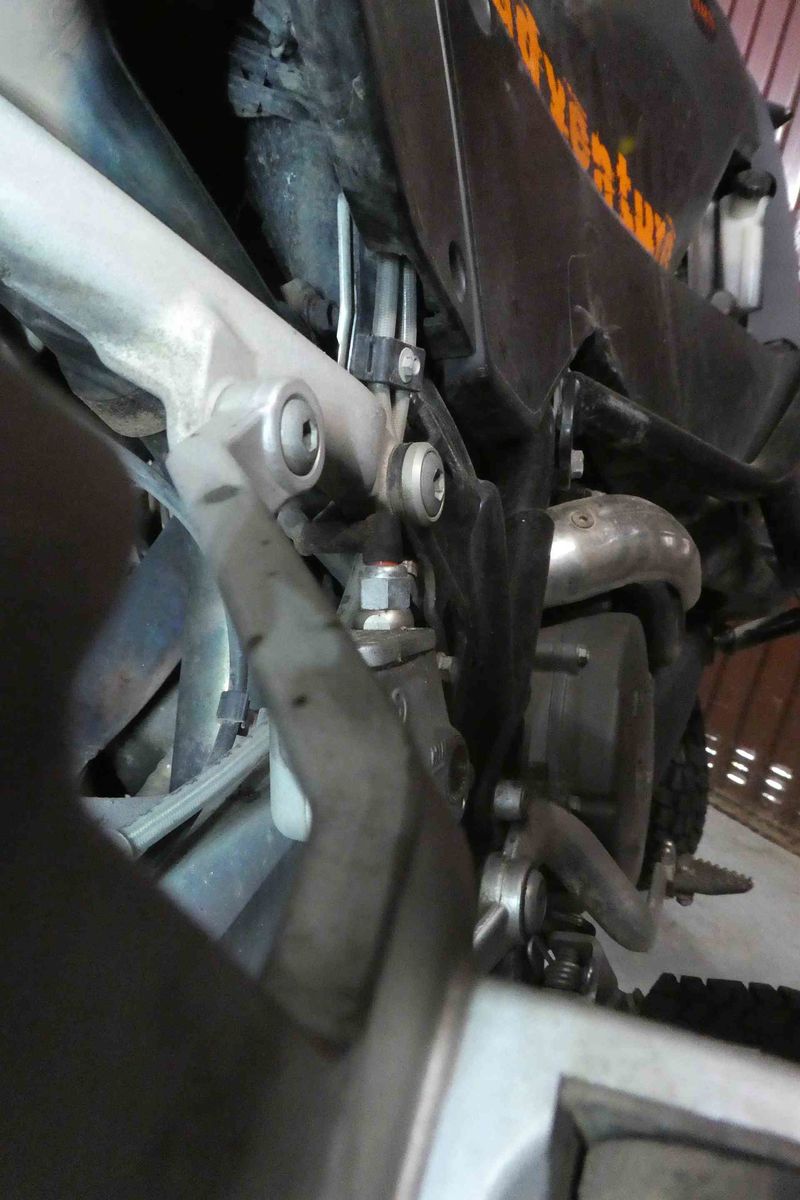

Hat vielleicht mal jemand ein Bild vom Hitzeschutzschild?

Hallo Thomas,
läuft Dein Motor zu mager, daß bis hinten die Krümmer blau angelaufen sind?
Das Hitzeschutzblech für die hintere(n) Bremsleitung(en) gibt es bei der 990ADV mit ABS. Es ist oberhalb des Gebers der Hinterradbremse am dortigen ABS-Bremsleitungshalter verschraubt. Man kann es vermutlich an die 950er oder auch an eine 990R (also ohne ABS) adaptieren, indem man einen passenden Halter bastelt.
Folgendes Teil: 60113043000 HEAT PROTECT. BRAKE REAR HI.07 für rund 13 Euro. Siehe Position 48 auf dem angehängten Screenshot (copyright KTM parts finder).
Ab der 950 Modell 2005 und weiters für alle 990ADV wurde auch das Hitzeschutzblech am vorderen Krümmer länger, genauer gesagt viel weiter nach hinten zur Bremse hin gezogen und ohne die Löcher wie noch bei Deiner 950ADV aus 2003. Leider liegen auch die beiden Verschraubungen am Krümmer weiter auseinander, sodaß man nicht plug+play tauschen kann. Aber anpassen könnte man dieses Blech, indem man es an passender Stelle aufbohrt. Nachteilig ist beim langen Blech, daß man es demontieren muß, um den vorderen Krümmer am Rahmen vorbei rausziehen zu können. Bei der 950ADV ´03/04 kann alles am Stück bleiben.
Folgendes Teil: 60005011000 THERMAL SHIELD 05
Allerdings glaube ich nicht, daß Du freiwillig die 83 Euro dafür ausgeben willst, die KTM aufruft. blink

Blöd zu photographieren mit dem Plastikgedöns dran. (Oben, links neben den beiden Leitungen. `06er 990 Adv.)
Aber vielleicht spornt es jemanden zu einem besseren Bild an.
