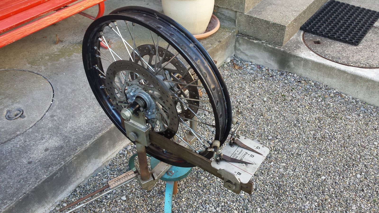

Zwischen 50 und 60 Kmh starkes Flattern, richtig enge Kurven kaum mehr
fahrbar, über 80 nichts.
Der Wuchtbock ist eine Leihgabe vom Pneuhaus, dass sind die Momente wo
man für langjährige Kundentreue belohnt wird.

BeitragVerfasst am : Do, 25. Aug 2016, 5:19    Titel: Antworten mit Zitat
Uiii blink , ein noch voll analoges Werkzeug, hat se viel Schlag Question

Beiträge insgesamt: 7577
BeitragVerfasst am : Fr, 26. Aug 2016, 10:49    Titel: Antworten mit Zitat
Timoyzf @ Do, 25. Aug 2016, 6:19 hat folgendes geschrieben:
Ja hatte sie, aber jetzt passt's wieder.
Ohne Reifen auf der Wuchtmaschiene, 20 Gramm Abweichung,
mit dem alten Reifen (4000km) 0 Gramm Abweichung!
Analoges Werkzeug = schrötig aber nötig Very Happy
