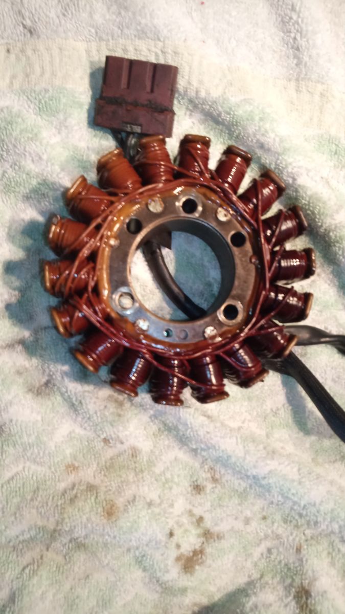

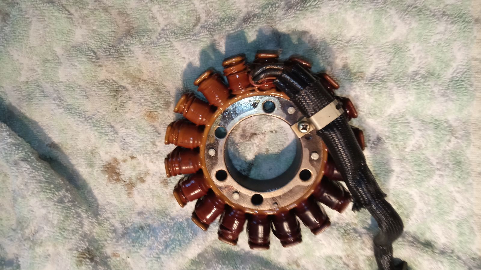

Ausser Spesen (350€) nix gewesen...
Stinkt nicht, ist nicht verschlammt, kommt in den Fundus.
Aber schlauer bin ich nicht, ist wie vorher,
Zündung ein, kein Licht im Cockpit, nichts nada.
Am Starter Relais liegt Spannung an,
Sicherung habe ich mehrfach ausgeläutet,
Batterie hat in einer Woche ca. 0.04 Volt verloren.
Das ist ein Masse Problem, aber wo suchen?
Nachtrag: Der alte Strator hat Durchgang
auf dem mittleren Pin, das dürfte wohl nicht
sein? Lässt sich daraus eine Quelle ablesen?

BeitragVerfasst am : Sa, 3. Jul 2021, 10:34    Titel: Antworten mit Zitat
Es gibt im Kabelbaum eine plus-Kabelverbindung da wurden die Kabel zum Zündschloss verdrillt und dann verlötet um den Querschnitt zu erhöhen. Die waren bei mir mal abgefault wegen Wassereinbruch. Genauso ist eine verdrillte Masseverbindung in der Gegend vom Heckrahmen. Dort wurden die Kabel verdrillt und verlötet. Und eins war angefault. Habe ich aber erstgesehen, nachdem ich es frei gelegt hatte.

Hallo Bruggma,
- Der Stator soll, wenn Du jede der 3 Leitungen gegeneinander auf Widerstand prüfst, maximal 1 Ohm zeigen. Du hast zwar von mV geschrieben, ich nehme aber stark an, daß Du Ohm gemessen hast?! Dann hast Du tatsächlich zwischen 0,14 und 0,17 Ohm gemessen, was i.O. wäre.
- Weiters: es geht hier die Dauerstromseite und die Zündstromseite zu sehr durcheinander! Der Regler hängt an Dauerstrom, das Startrelais hängt an Dauerstrom. Daß beim Einschalten der Zündung die Beleuchtung des Multifunktionsinstruments flackert oder erst garnicht angeht, ist für mich ein Hinweis, den Fehler in erster Linie auf der Zündstromseite zu suchen. Den Abzweig am Startrelais (die dünne Lasche) zum Bordnetz sowie die Hauptsicherung und deren Kontakte hast Du wohl geprüft, das setze ich jetzt voraus!
Ich vermute den Fehler demnach irgendwo ab Startrelais/Hauptsicherung über die rot-weiße Leitung zum Zündschloß, weiter durch das Zündschloß, und von dort heraus über 3 Leitungen zu diversen Verbrauchern/Schaltern. Z.B. über rot zur Sicherung Nr.6/10A (von links her gezählt, "horn/brakelight/speedo"), von dort weiter auf gelb-blau zum Multifunktionsinstrument als dessen Zündstromversorgung, aber auch mit Abzweigen zu Hupe, Blinkerelais, Speedsensor und Bremslichtschalter. Dann aber auch über orange aus dem Zündschloß heraus, zur Sicherung Nr.8/10A "ignition", und weiter zu Start/Stop, bzw. über einen Abzweig zur Sicherung Nr.4 "fuel pump" und weiter eben zur Benzinpumpe.
Langer Rede kurzer Sinn: wenn ich auf der Zündstromseite suche und sehe, daß weder die Instrumentenbeleuchtung beim Einschalten der Zündung angeht noch die Benzinpumpe anläuft, also mindestens 2 wenn nicht 3 Sicherungen involviert sind, dann spricht vieles für einen Fehler vom Zündschloß ausgehend. Die Leitungen hast Du von außen sichtgeprüft. Ich tippe mal darauf, daß die unterm Zündschloß sitzende elektrische Schalteinheit defekt ist. Die verschleißt halt auch mit der Zeit, was vom Wackler (eventuell in Zusammenhang mit Vibrationen während der Fahrt auftretend) über Übergangswiderstände (Flackern der Instrumentenbeleuchtung) bis hin zum Funktionsausfall entsprechende Symptome nach sich zieht.
Ich erinnere mich, daß wir hier schonmal diesen Fall hatten, und jemand das Elektrikteil zerlegt hat, finde aber den Thread nicht. Bin mir aber recht sicher, daß man den Elektrikteil des Zündschlosses demontiert bekommt.
Hakim
