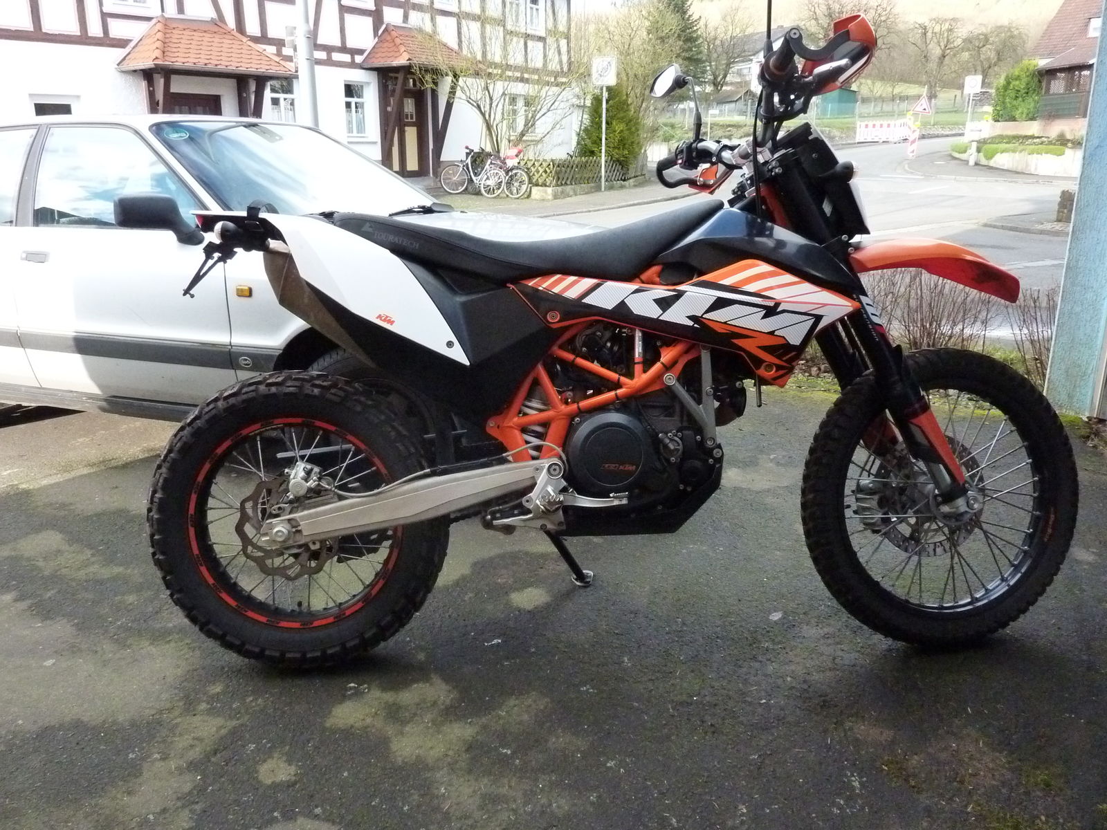

So, hier kommt ein Bild vom Zuwachs (eigentlich eher ein "Zuschrumpf", aber so war es ja auch gedacht). Die 690er (2012er mit 15.000km) ist ganz gut in Schuss, auch wenn schon ein paar Ungereimtheiten auf dem Weg waren: Der Vorderreifen war platt als ich ankam, so dass ich sie nicht probefahren konnte, das Motorrad ein halbes Jahr älter als angegeben, die Batterie runter, TÜV ablaufend ... ich hab es dennoch gewagt, da der Motor gut lief, alles andere ganz gut aussah, gutes Zubehör dabei war und wir den Preis entsprechend verhandeln konnten. Zuhause das Vorderrad der SE eingebaut (passt perfekt, auch die Bremse, gleicher Reifen eh drauf) Kiste springt an, läuft und läuft spitze - garstigen LeoVince abgebaut (mir zu laut oder ich dafür zu alt), zum TÜV gebrummt, keine Mängel, super. Nur sprang sie nach dem TÜV nicht mehr an und die Elektrik zickte rum. Fremdgestartet, zuhause LiFePo-Akku aus der Dicken angeklemmt (passt besser, ist für die 950er fast zu klein, in der 690 astrein) - schnurrt wie ein Kätzchen. Jetzt nervt mich das Motorradreifenmurmeltier, da ich einen neuen Reifen mit kleinem Loch teuer tauschen lassen muss. dry By the way: Macht das hier noch jemand "oldschool", mit Montierhebeln etc.? Das kann doch bei normalen Enduroreifen nicht so schwer sein? Die Felge haben sie mir auch mit der Maschine schon mal angedengelt - vielleicht probier ich es mal selbst und händisch. Falls da jemand Erfahrungen mit hat, wäre ich für Anregungen dankbar.
Es bleibt außerdem das Kipphebel-Damoklesschwert - hälts/hälts nicht? Das finde ich ärgerlich, zumal man das durch eine vernünftige Konstruktion z.B. mit Sprengringen sicher lösen könnte. Im Augenblick alles gut, Motor springt gut an (nochmal danke für die Infos etc. @martini und Ihr Anderen! Smile ), schnurrt und knurrt böse, wenn sie soll, macht aber keine hässlichen Geräusche und kein Geklapper, wetzt sehr ordentlich, kommt leicht und beherrschbar vorne hoch, läuft gerade und ohne Pendeln geradeaus, fährt schnell und sehr wendig durch die Kurven, geht super mal eben abseits der Straße und durch den Dreck. Mappings mal kurz probiert, fand 3 am besten - da zieht sie von unten besser hoch und kommt mir auch nicht spontaner vor. Klar, die SE ist auf breiter Straße sicher souveräner - da bin ich auf der Geraden schnell mal bei 160 - aber da, wo mir Motorradfahren am allerallermeisten Spass macht, brauche ich das gar nicht und auch nicht den Zentner mehr. Aber trotzdem: Die Trennung von der SE wird schwer! unsure Ihr wisst ja, Motorradfahren hat mehr mit Liebe, als mit Überlegung zu tun. Muss sie aber leider hergeben. blink

Glückwunsch...
zum Reifen montieren,mach das immr noch selbe, weil mir zu oft schon Macken selbst mit Maschine reinmacht wurden.Hab dazu auch mal selbst ein Montiergerät entworfen,bauen lassen (irgendwo im Forum gibts dazu nen Thread). An der LC4 gehts aber ganz gut mit 3 Hebeln, bei der LC 8 ist's bisserl schwieriger, vor allem am Hinterrad.(auch ein Grund warum ich Montiergerät hab).
Einfach mal zeigen lassen und selber paar mal machen,geht schooo (und immer schön viel Flutschi nehmen Rolling Eyes
Stefan_GOffline
Anmeldungsdatum: 26.01.2012
Beiträge insgesamt: 362
Alter: 46
KTM LC8 Adv 990, 2009
Ducati GT1000
BeitragVerfasst am : Di, 23. Feb 2016, 19:17    Titel: Antworten mit Zitat
Glückwunsch!
Tolles Gerät und sieht neuwertig aus wub
Bin auf Berichte im Vergleich zur Großen gespannt.
Viel Spaß damit und eine tolle Saison!

...und auch meinen Glückwunsch! Nach den Kipphebeln würde ich schon mal schauen, demnächst. Natürlich gleich das Ventilspiel prüfen dabei, und die Nockenwellenlager auch. Und: wenn es zwischen Deiner ´12er und meiner ´14er keinen Unterschied an der Map-Anwahl gibt, dann ist nicht Map Nr.3, sondern Map Nr.2 dasjenige mit dem spontaneren Ansprechverhalten. Merkt man im Fahrbetrieb deutlich.
Viel Spaß noch,
Hakim
endorphinXOffline
Anmeldungsdatum: 27.07.2009
Beiträge insgesamt: 52
BeitragVerfasst am : Mi, 24. Feb 2016, 12:45    Titel: Antworten mit Zitat
Hi und danke! Smile Ja, die Enduro gefällt mir und ich werde berichten, wie es mir damit ergeht. Noch steht die Dicke ja auch im Stall und ist als einzige angemeldet. Während die SE Liebe auf den ersten Blick war, wars bei der 690 erst der 2. Eindruck, der mich gelockt hat. Erinnert mich an die 80er Jahre, als ich eine MTX80 hatte und die billigere, kleinere, leichtere MT8 das bessere Moped war. Da war der Motor auch so von unten eingehängt, mein schwereres Teil hat sie immer abgehängt und besser aufs Hinterrad ging sie auch. Very Happy
Den Ventiltrieb werde ich mir auf alle Fälle genauer anschauen, bevor es losgeht + Öl- und Filterwechsel vielleicht auch (ist vor 5000km beim Händler gemacht worden) - ich fuchs mich gerade ein und freu mich schon drauf, der Neuen an die Unterwäsche zu gehen wub . Ist ja leider doch nicht so viel einfacher als bei der 950er, unnötiger Weise auch mit Shims gelöst. Aber gut, man kommt leichter ran und muss nicht vier Nockenwellen ausbauen blink um an die Shims zu kommen! Hoffentlich ist alles in gutem Zustand, denn dann stell ich nur das Ventilspiel ein und mach sonst erst mal gar nix. Never touch a running System!
Die beiden Mappings 2 und 3 hab ich ausprobiert, aber nicht viel Unterschied festgestellt und wenn doch, 3 sogar besser und auch nicht spontaner gefunden. Aber ich experimentiere nochmal. Der original Auspuff stört mich im Augenblick gar nicht - mir gefällt der leisere Auftritt ganz gut und wenn man ihr die Sporen gibt, knurrt und faucht sie trotzdem ordentlich.
