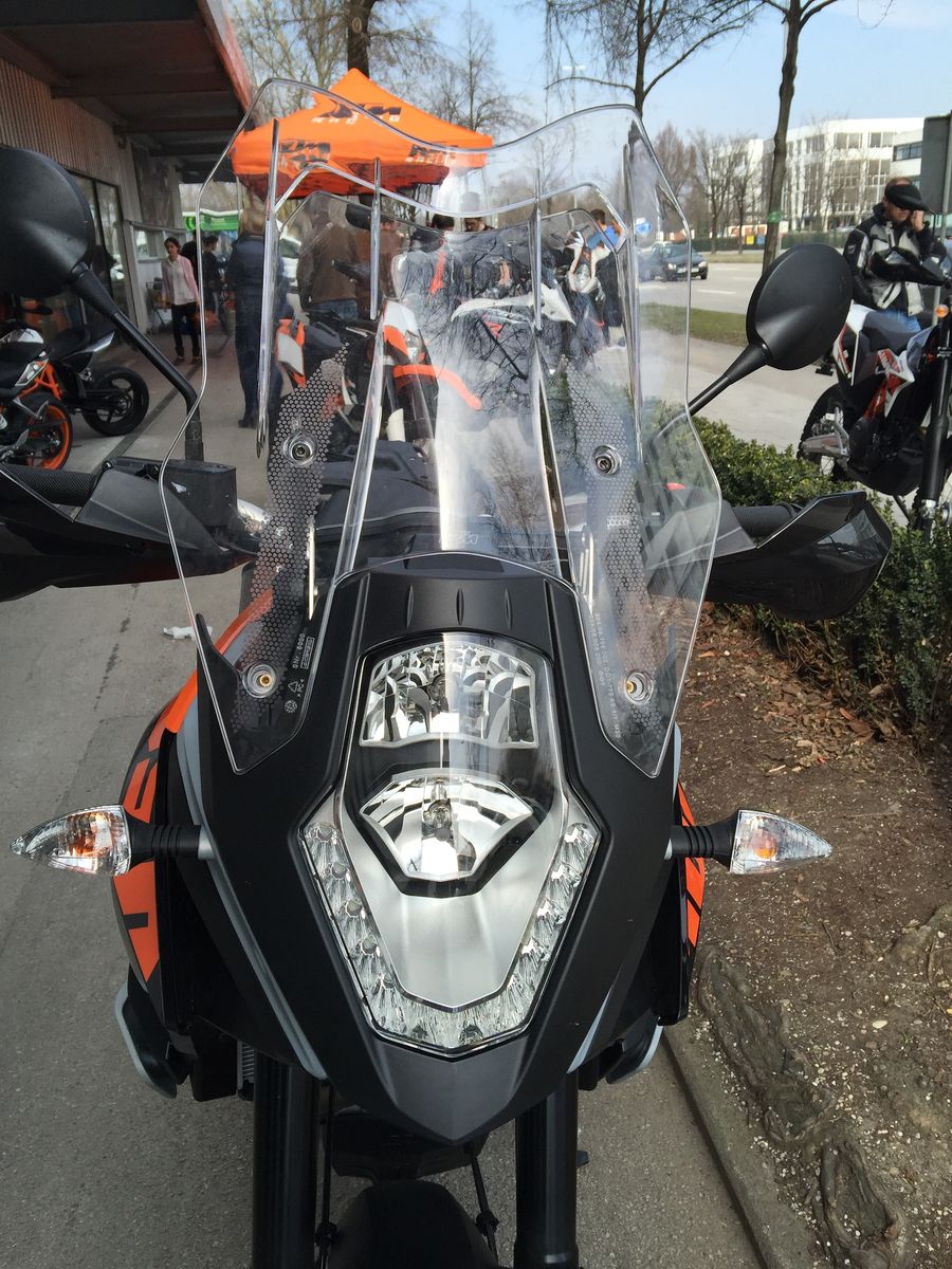

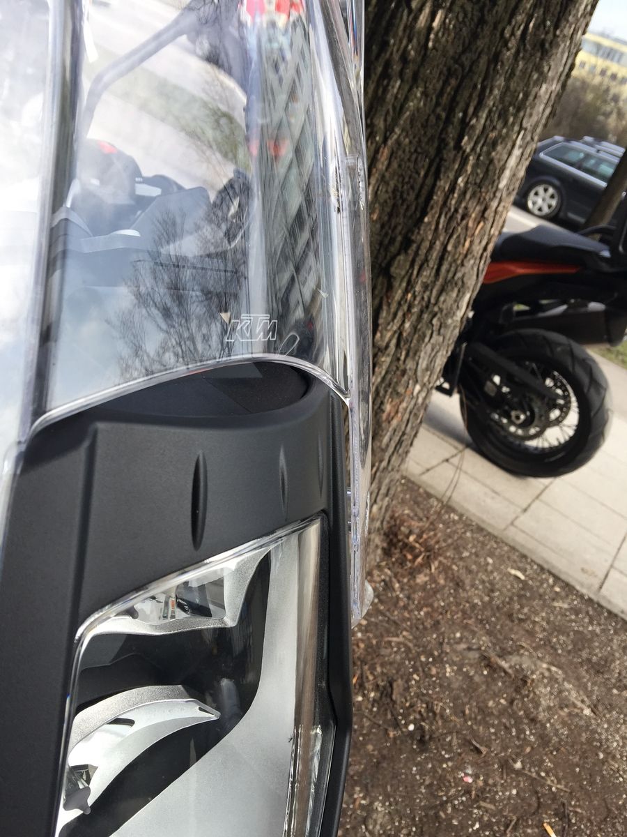

IchundDu, M-AD3 und meinereiner haben heute interessehalber beim Orange Day bei KTM Nord mal die Scheibe der 1290er an die 1190er bzw. 1050er geschraubt.
Plug and Play ist nicht. Auf den Bilder ist die Scheibe so weit wie möglich nach unten geschoben, bis sie wegen der geringeren Wölbung an der SW-Verkleidung angestanden ist. Allerdings könnte man die Halterung noch um ca. 2 cm tiefer stellen, wobei man allerdings Distanzbuchsen verwenden muss. Event. könnte man die Adapterstücke der 1290 hierzu verwenden, aber das haben wir dann nicht mehr ausprobiert.....

Also im anderen Forum hat es einer schon probiert und meinte, dass es gut geht.
Ich hab zur Not ja eh die 1cm Distanzen hier damit kann man die Unterseite ja weiter raus setzen Wink
IchundDuOffline
Anmeldungsdatum: 13.06.2007
Beiträge insgesamt: 1459
KTM 1290 Super Adventure R
BeitragVerfasst am : So, 22. März 2015, 11:29    Titel: Antworten mit Zitat
Ja. Dürfte kein brutales Problem darstellen.
Bin aber wegen der etwas zerklüfteten Oberseite etwas am Überlegen.
Vielleicht kann ja der, der sich die Scheibe schon drangebaut hat (oder machen wird) dann ein paar Bilder einstellen Rolling Eyes
Am Besten in verschiedenen Verstellpositionen.

BeitragVerfasst am : So, 22. März 2015, 13:38    Titel: Antworten mit Zitat
Schönwetter_Manni @ So, 22. März 2015, 10:52 hat folgendes geschrieben:
Na ja, die technischen Infos dazu waren aber mehr als dürftig. Noch nicht einmal ein Bild. Also m.E. verleitet das einige sich das Windschild der 1290 zu holen um dann festzustellen, dass es halt nciht Plug&Play ist. Entweder eine gescheite Info oder aber einfach schweigen.....
