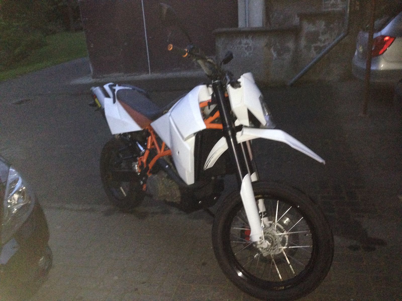

So, nun gibt es Kaltblut SE die 2. Wink. Jetzt ordentlich lackiert und das scheint auch zu halten unsure Smile ....hope Laughing
Wer noch ein paar Ideen hat für passende optische Schmankerln auf dem vielen weiss....., her damit, denn ich habe diesbezüglich keine kreative Ader .
Wieder 2 in 2 installiert und was soll ich sagen......, es war nicht der 2 in 1 der für den Leistungsverlust zuständig war, denn auch mit der 2 in 2 läuft sie zwar, aber genauso bescheiden. Langsam fällt mir nix mehr ein gruebel und es dauert nicht mehr lange dann muss ich erst heul und dann und dann..... .
Werde jetzt noch mal den ganzen Mist bis zur Vegaserbrücke runternehmen. Vermute irgendwas mit der Luft...........die mir langsam ausgeht dry
Wer sonst noch Ideen bezüglich eines laufenden, aber leistungstechnisch minderbemitteltem LC 8 Vergasermotor hat, der darf hier gerne seine Schrauberkenntnisse kundtun Smile .

Sie läuft wieder wie immer und eigentlich war es nur eine Kleinigkeit wacko .
Ich hatte vor Grimme die Vergaser synchronisiert und in diesem Zuge einen neuen Luftfilter eingebaut. Im Winter als sie auseinandergebaut war, hatte ich daher den Lufikasten nur geöffnet und von oben sah alles prima aus Wink .
Da aber ja nix ging, alles wieder runter und diesmal wollte ich bis zum Vergaser runter, weil ich vermutete dass eventuell ein Vergaser aus der Muffe gehüpft war.
Ergebnis nach öffnen des Lufikasten: Luftfilter oben wie neu - unten total zu wacko blink . Zudem hatte sich der Unterdruckschlauch vom hinteren Vergaser gelöst. Beides wieder in Ordnung gebracht und Sie rennt wieder wie gewohnt Smile Cool Mr. Green
