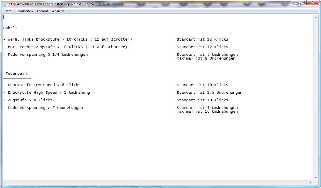

Siddhartha @ Fr, 29. Mai 2015, 21:23 hat folgendes geschrieben:
Wo wir dann schon die nächste Frage hätten. Die Einstellung "Street" ist relativ eindeutig. Aber steht "Sport" dann für Rundkurs auf bestem Asphalt oder für die Endurostrecke.............
Ich denke die "Sport-Einstellung" könnte sowohl die "Sumo-Ringer-Gewichtsklasse" betreffen wie auch die Einstellung für den Rundkurs.
Die Enduro/ Offroad/ Street-Einstellungen muß man austesten......wenn man dem Link verfolgt, dann wird auch beschrieben was Druck- und Zugstufe "anstellen", beim hoch- oder runterjustieren.
Ich hatte bei meiner weißen 990iger bei White Power (damals noch in der Nähe von Regensburg) einen Gabelservice machen lassen.......neue, stärkere Gabelfedern bekommen. Dabei erklärte der Mechaniker mir, das man beim Offroaden nicht zu "hart" in den Einstellungen werden sollte.......bleibt nur das ausprobieren!
Meine bisher für mich als gut getestet empfundenen Einstellungen für die "R" sind, bei in etwa 110kg angefressenen Gewicht:
 Dateiname:  2015-05-30_082715.png
 Dateigröße:  93.73 KB
 Heruntergeladen:  957 mal
